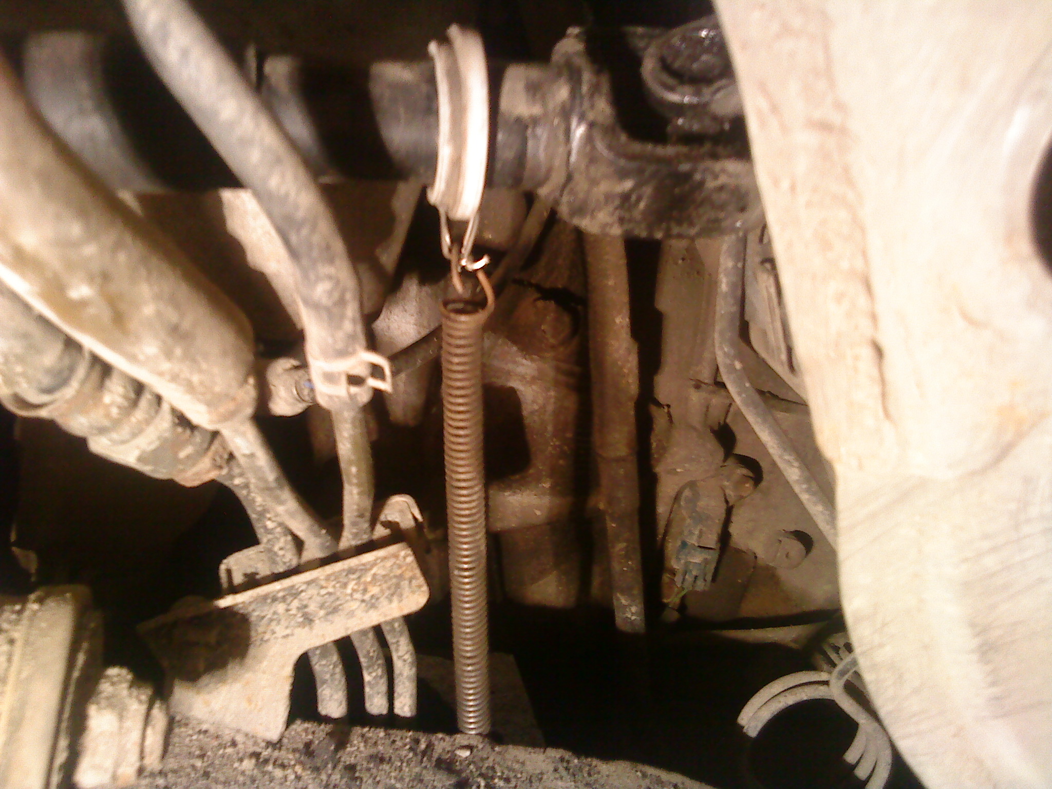

У меня другая проблема, стук именно там, где вал выходит в моторный отсек, на последней фотографии помечено красным. И что интересно, стоит чуть повернуть руль, стук исчезает. Полдня в гараже искал где постукивает. Может кто сталкивался с таким траблом или разбирал данный узел, подскажите, что можно сделать.

Добрый день. Тоже достало это дрындычание руля на неровностях! Хотел воспользоваться советом по установке хомутов на разрезную трубку, но стук обнаружился не в шлицевой части, а в крестовине. Люфт настолько мизерный, что заморачиваться с заменой карданного соединения не стал. Нашёл в ящиках фторопластовое кольцо, разрезал, на концах просверлил дырдочки, в них вдел проволочки и скрутил концы. Получились, типа, два колечка на концах разрезанного фторопластового. Эту конструкцию одел на вал, за колечки зацепил пружинку, другой конец пружинки - за раму. Колхоз конечно, но руль не дрындычит.
