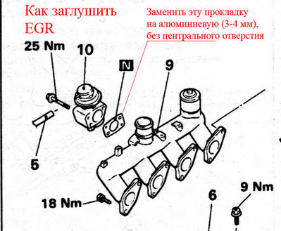

вот схемка
я сделал заглушку из тонкой нержавейки.она точно не прогорит

А на 4М40 принцип глушения ЕГР такой же?

Конечно!
