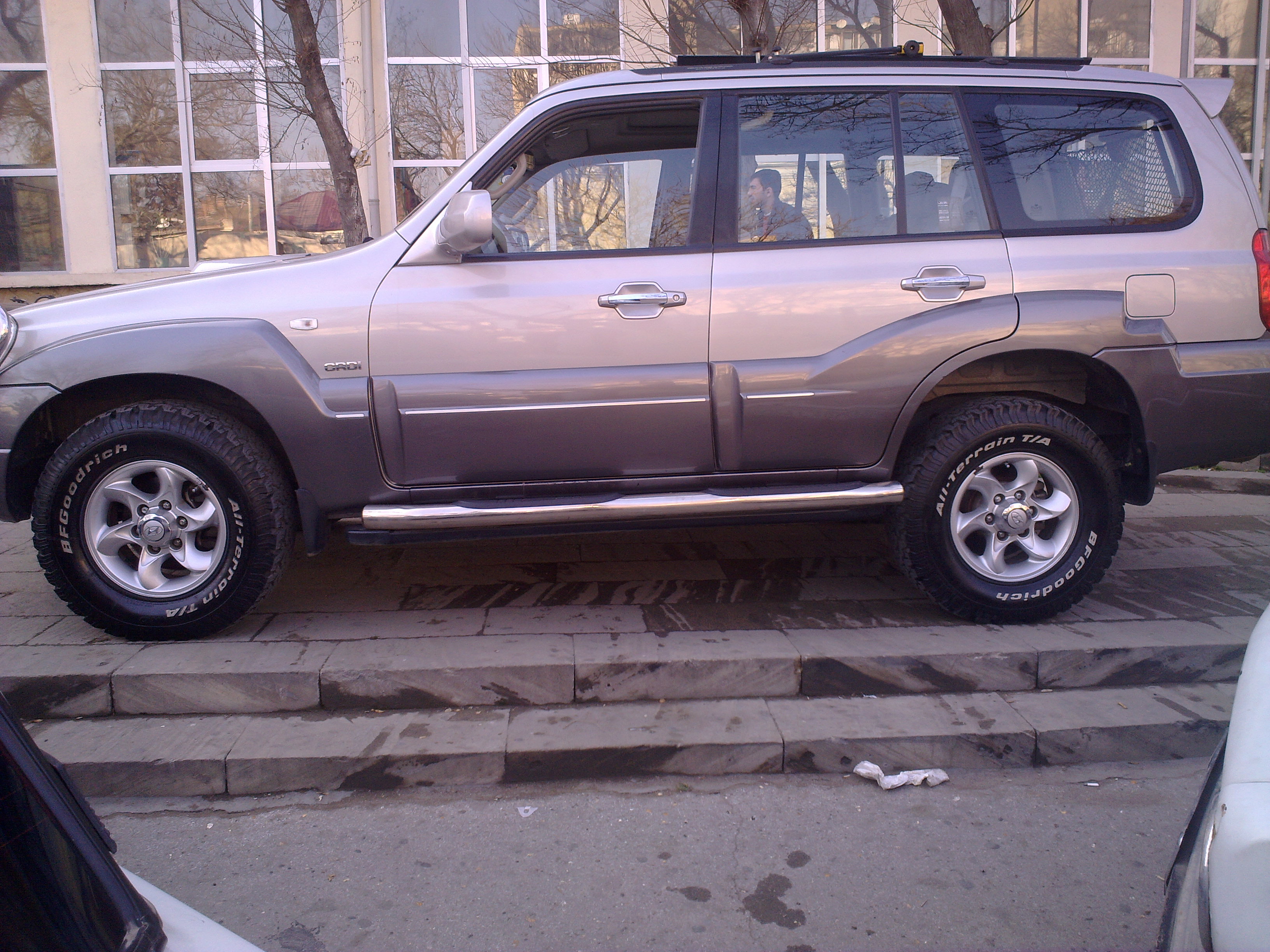

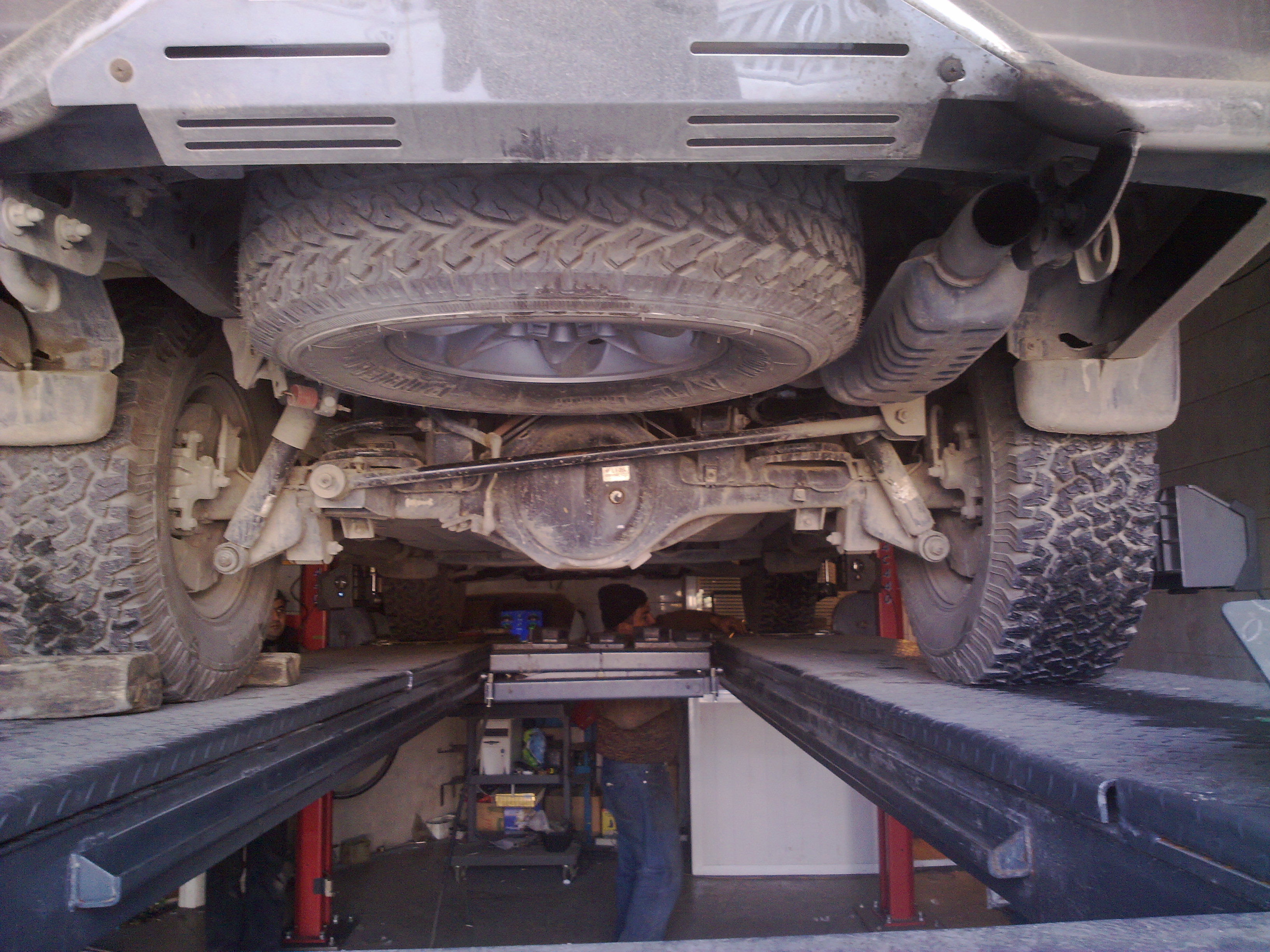

NISSAN SAFARI/PATROL VRY60 TD42 ОЕМ 5502051N11, я заказал новые от длинного.
Вот
Панар стоит нормально или надо удлинить?
2.9 CRDI,TERRACAN, Нелинейный 6см. Рул. демфер Y60 DAMPER-STEERING 48611-01J00, пруж. VRY60 TD42 ОЕМ 5502051N11. 255.85 R16 BF Goodrich. & PAJERO 2003г,двигатель G74-3,5,LSD,boltonkit 60mm,Winches AISI10000lbs,силовой бампер,BF Goodrich33".
