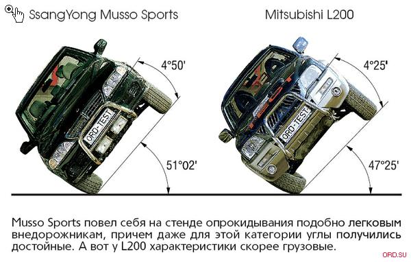

l200 старый. спорт думаю к нему будет близок, наверно чть получше.
