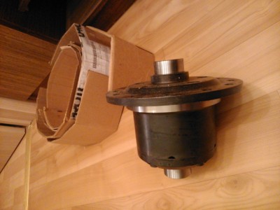

Три недели назад заказал себе DAK5.MIT.423.28.09 в задний мост, прождал две недели после чего мне сообщили , что эти модели отправлены на доработку по корпусу .Деньги вернули. Вот обещали , что через месяц можно будет повторить заказ. Буду ждать. Много уже про ДАКи перечитал и просмотрел , хочу всё-таки воткнуть себе ))

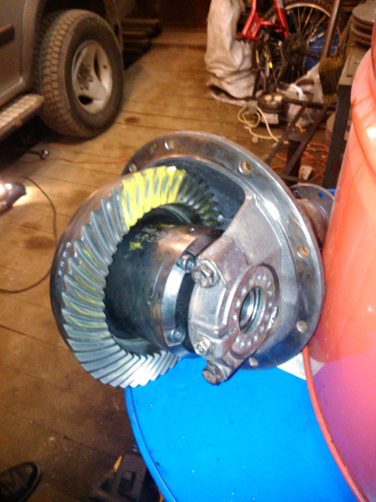

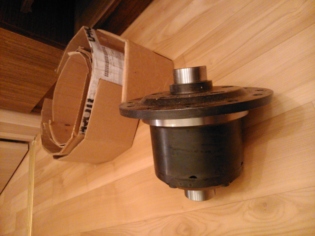

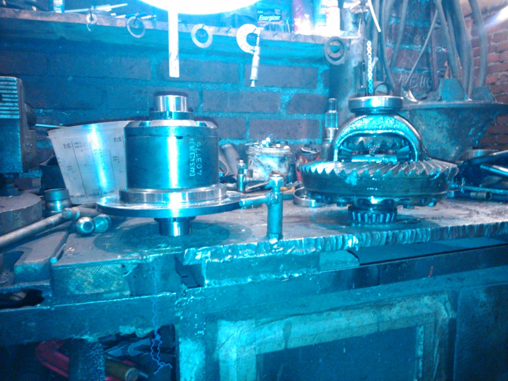

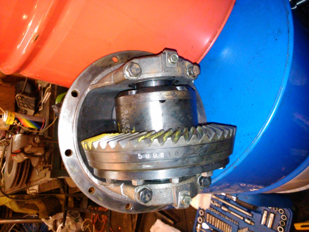

Купил таки я DAK5.MIT.423.28.09 в задний мост пару недель назад , на этих выходных уже был девайс успешно установлен. Чтобы не оставаться какое-то время без машины взял редуктор задний в сборе такой же как у меня у Саши с ул.Руставелли 6-ой грузовой бокс, он же дал контакт человека , который в этот редуктор установил вместо штатного дифференциала мой ДАК. Затем когда редуктор был уже готовый с ДАКом , у этого же человека в гараже на яме п.Свердлово мы с ним вместе махнули редуктора местами на машине моей. Два дня отъездил , всё в порядке . Самоблок сработал сражу на выезде с гаража задним ходом , когда буксанул на паребрике ворот )) Никакого постороннего шума от него не обнаружил пока , на поворотах , при парковке задним ходом никакого хруста скрежета нет. На дороге в поведении машины никакой разницы "ДО" и "После" не обнаружил. Сегодня поеду отдавать свой редуктор со штатным дифом Сашке.
По инструкции обкатка 1000 км , но мне рекомендовал продавец хотя бы тыщи 3 проехать в режиме обкатки, тогда диф прослужит долго. Обкатаю - посмотрю в действии на грязюке.. Масло залил то , которое написано в брошюрке : Castrol Axle Z Limited Slip 90, залилось 3 л.

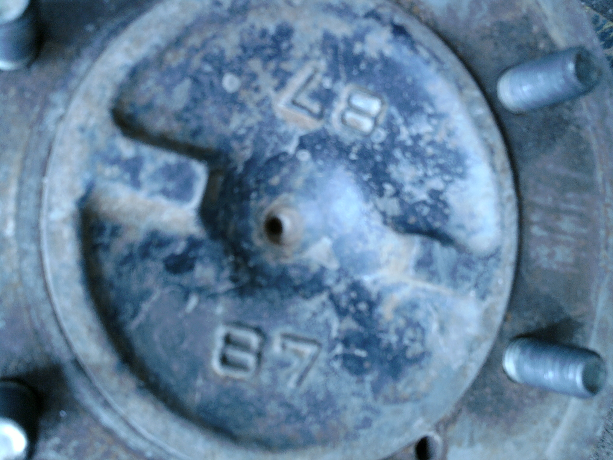

Подскажите пожалуйста Mitsubishi Montero Sport 2003 г.в. Пара в мосту 4.9, какое количество шлицов на полуоси?
MONTERO SPORT,4AWD,LS,3.0,2003г.,лифт подвески, боди-лифт 5см, BF Goodrich КМ2 285/75/16. Шнорк, лебеда 12000, Бензин,Газ,Спирт,Водород!

Re: "ДАК" (Дифференциал Автоматический Красикова)
28 шлицев у вас , а чтобы вы не сомневались , снимите декоративный колпак с какого-нибудь заднего колеса и посмотрите номер полуоси , он будет № 87 , как на фото.Санечек писал(а):Подскажите пожалуйста Mitsubishi Montero Sport 2003 г.в. Пара в мосту 4.9, какое количество шлицов на полуоси?
