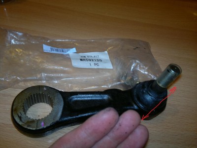

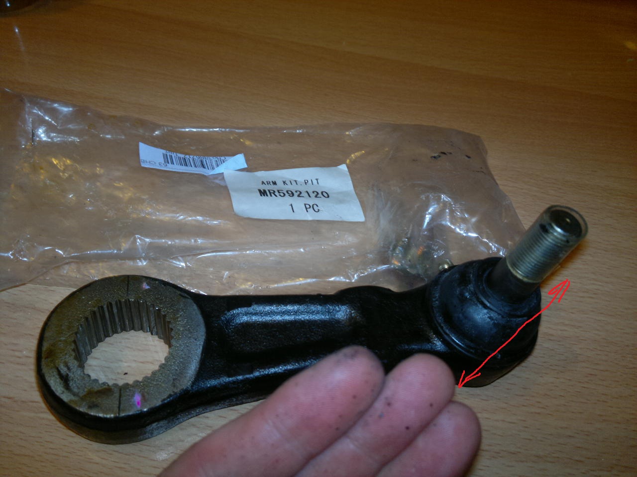

Приобрел в эксисте сошку оригинал MR592120 потрогал, а там люфт, или как это называется, палец ходит туго и как бы от упора до упора и если бытро с силой дергать то даже стук слышно.
Короче отдал им обратно со словами, что не нужна мне с люфтом...
Через 2 недели купил такую же оригинальную сошку MR592120 в другом магазине!!! И таже история!!!
Теперь мучает вопрос, так и должен палец ходить или нет??? Хочу теперь неоригинал какой нибудь купить и сравнить как там будет.
Подскажите пожалуйста, как должно быть?

Неужели всем в лом написать???

А неужели тебе в лом почитать и в поиске полазить?!
Я пока с данным вопросом не сталкивался, но про люфт где то здесь читал, вроде так оно и должно быть...

ставил 555 вроде не было люфта....завтра или послезавтра эаберу в экзисте сошку оригинальную...отпишусь

Спасибо огромное!!!YAKOVYAAV писал(а):ставил 555 вроде не было люфта....завтра или послезавтра эаберу в экзисте сошку оригинальную...отпишусь

пришла сошка рулевая....качество
краска на руках остается...палец ходит свободно....вверх и вниз нет люфта...а если в бок, он как-бы стучит по бокам...но люфта нет....может ты этот стук за люфт принял?

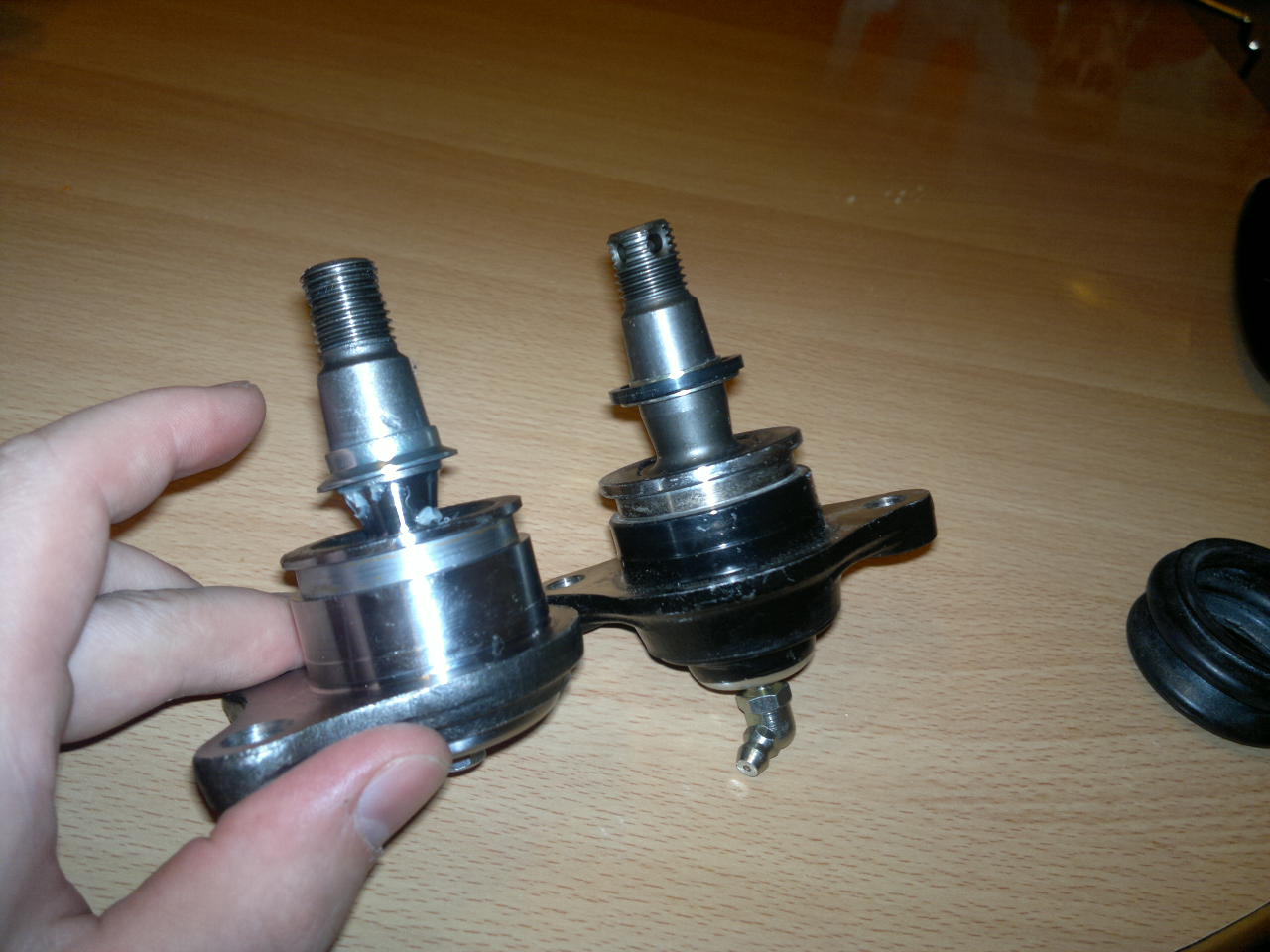

кстати, шаровые тоже забрал...оригинал и GMB...

Спасибо огромное YAKOVYAAV у меня как раз так и стучит в бока, у тебя видимо тоже так! Значит так и должно быть
Успокоил меня!!! От души!!!

да...именно так и стучат

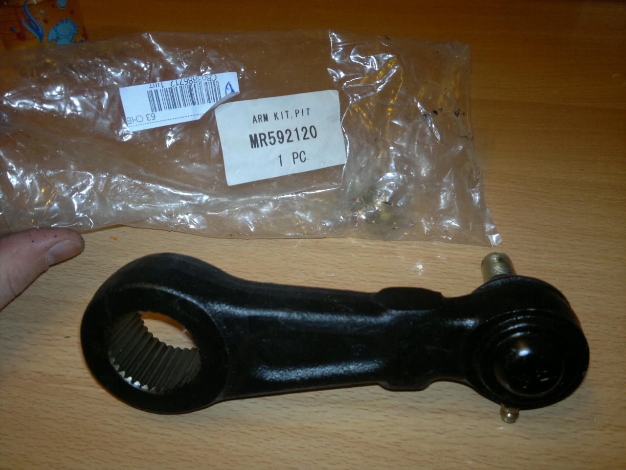

Я тоже думал что это НОВАЯ!!! оригиальная сошка. Однако облом- это восстановленный хлам!!! Нового в ней только гайка,шплинт,масленка и пыльник.
Меня смутила окраска этой сошки и я решил ее разобрать и посмотреть что к чему.![:Очень злой: :]:-O:](./images/smilies/Nezloy01.gif)

думаешь востановленная?... почему так решил? вот теперь думаю....ставить ее или нет

Я ее разобрал. Палец старый с выработкой. Втулки сделаны из непонятного материала.

че..у меня тоже такая да?
буду разбирать и смотреть....после снятия пыльник нормально встанет?

Нормально обратно не поставить я свою выкинул.

Да уж... А я тут накупил оригинальных шаровых и сошку... Теперь буду только 555 брать и дешевле и 100% что не восстановленные...
