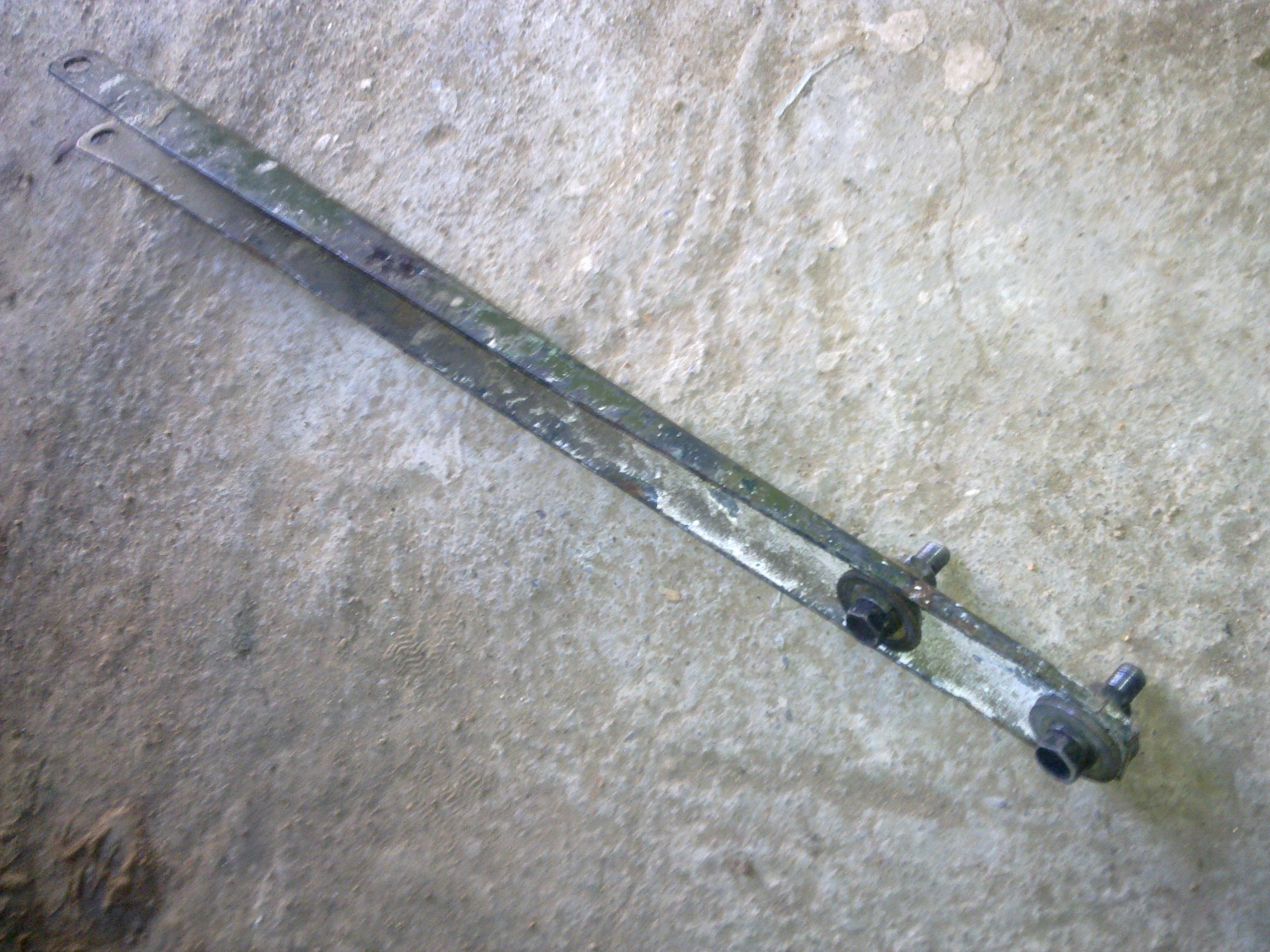

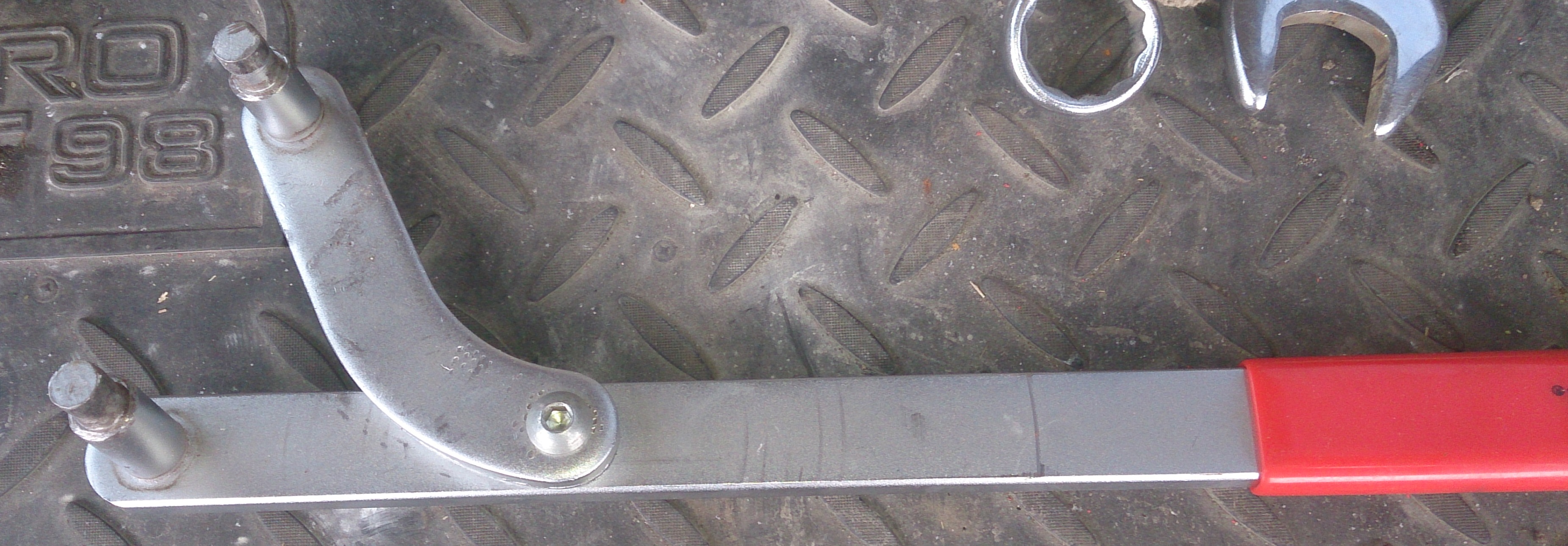

a.l.i. писал(а):
SNOOPER писал(а):А катушки то зачем, там просто штырей достаточно, с этими катушками наоборот сложнее. :)
Согласен , достаточно и штырей но катушка не даст выходить с зацепления , тоисть более надежней в том плане что не сползнет , и еще делал катушки что бы приблизится к виду оригинала , как на картинке в мануале .
::-D: ::-D: ::-D:
Нет катушек в оригинале, просто толку от них нет. Да и оригинал у меня на стенке весит. Впрочем у Вас ни чуть не хуже :)

SNOOPER писал(а):
::-D: ::-D: ::-D:
Для коленвала катушки не надо, а вот с распредвалами мне кажется смысл есть. У меня по крайне мере болты норовили соскочить, так как толщина шестерни маленькая и надо было жестко следить за вертикальностью положения девайса при откручивании.

a.l.i. писал(а):

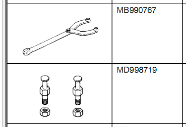

Captain Sergio писал(а):Растравил душу! Ты бы лучше чертеж выложил. Ей богу полезнее было бы!
Хорошо, думаю что выложу , есть чертеж в автокаде вроди , так как резали по программе на плазменой резке ... Правда я размеры брал в ориентеровочной пропорции из мануала по ремонту , оригинального чертежа естественно нет , только мой , который я сфарганил , мне его сделали в автокаде и по нему и вырезали , это вот то что на фото получилось.
Только не в автокаде пож. Сохрани в jpg,gif,png.

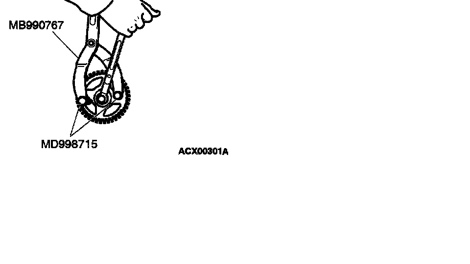

SNOOPER писал(а): ::-D: ::-D: ::-D:
Ну почему нет катушек, оригинальные штыри очень даже похожи как у a.l.i.

Re: Как отвернуть болт коленвала?( Теперь с фото)
Сейчас посмотрел у меня 715-е прямые, хватает и колено и распреды откручивать :)
719, это так сказать путь развития

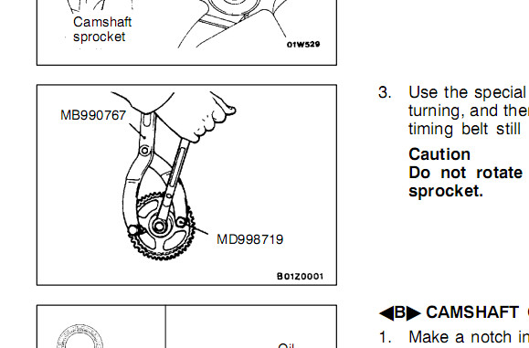

SNOOPER писал(а):Сейчас посмотрел у меня 715-е прямые, хватает и колено и распреды откручивать :)
Наверное приспособление срывалось со шкива и были жалобы от сервисменов, в моей инструкции по ремонту от производителя митсубиси уже применяют 719-тые штыри.
Если есть размеры , выкладуй , переделаем штыри без проблем...

a.l.i. писал(а):
Леня, чё их выкладывать то? Твои штыри вполне нормальные и переделывать ничего не надо. Я когда снимал шкив просто сварил рогатину из стального квадрата 14х14 мм. без всяких буртиков и нормально ::-D: вон у Снупера тоже просто штыри и без проблем, а он ГУРУ.
Это у буржуев приспособления усовершенствуют и т.п.
Отличное у тебя получилось приспособление. :*THUMBS UP*:

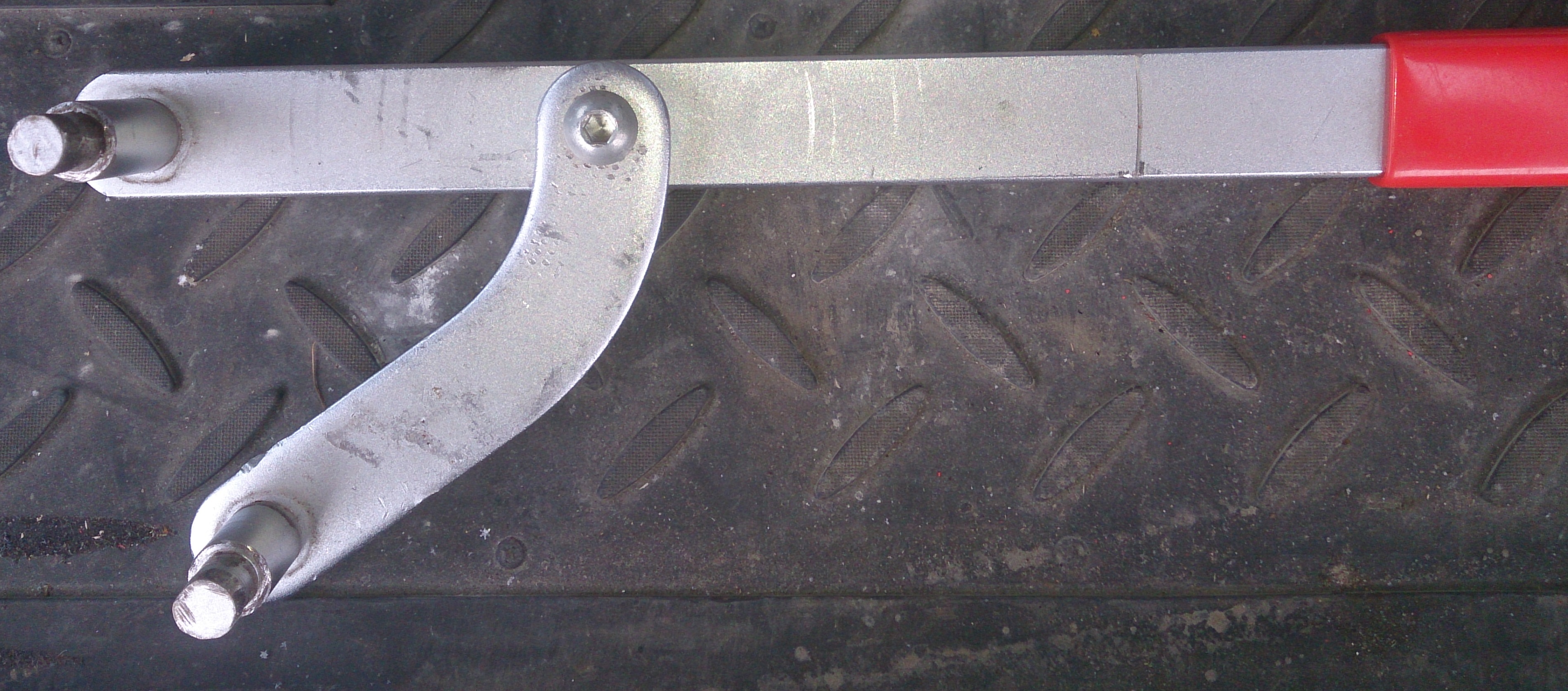

vadym писал(а): Отличное у тебя получилось приспособление. :*THUMBS UP*:
Конечно отличное, но мение универсальное :)
Вот ориджинал. Диаметр 10мм, высота штыря 19мм от гайки.

Спасибо , значит оставлю так как есть. На шкив к.вала нужны другие наставки , но пока нет точных их размеров , как что то будет ясно с размерами , буду делать что бы было готово.

Так я и дал размеры для КВ :)

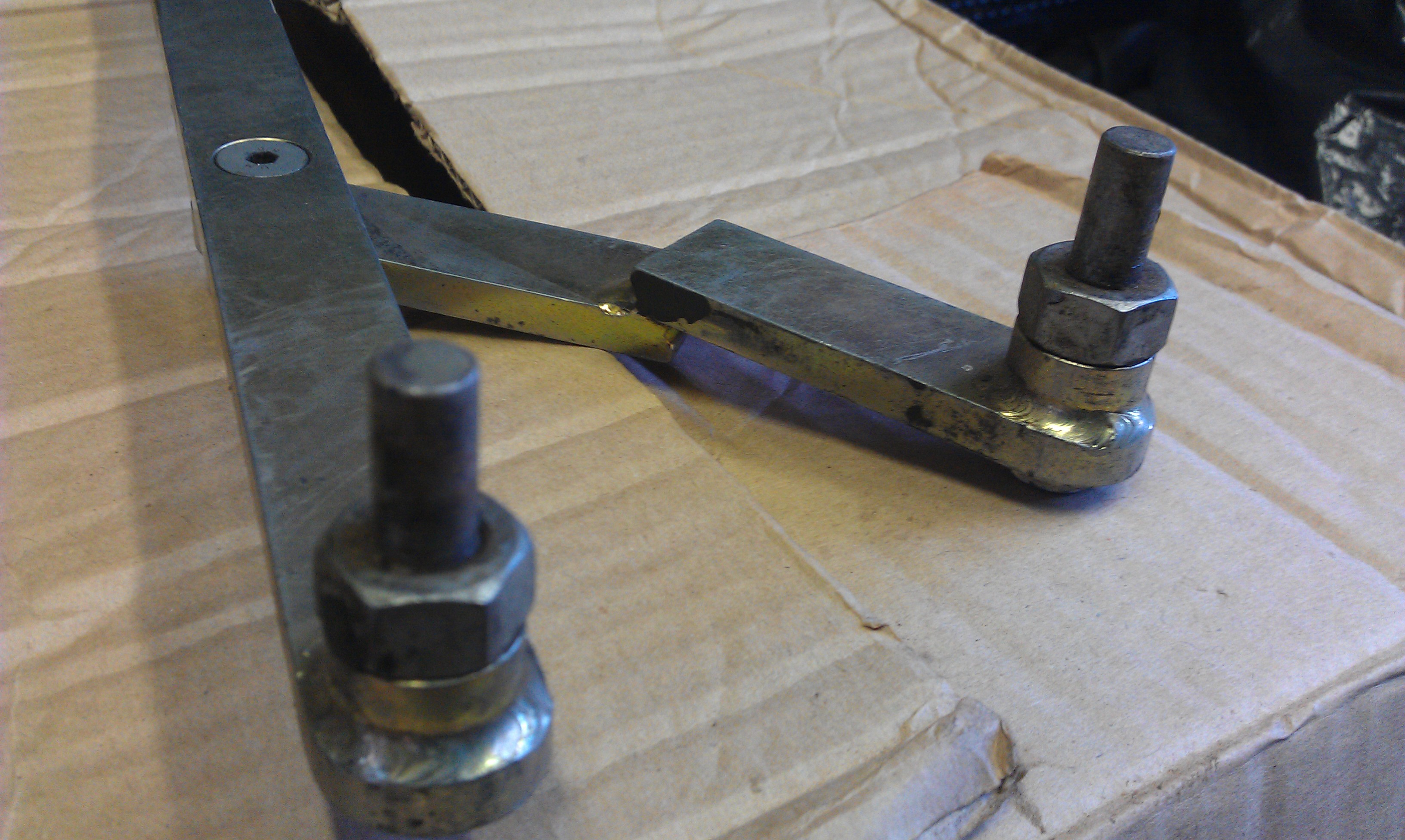

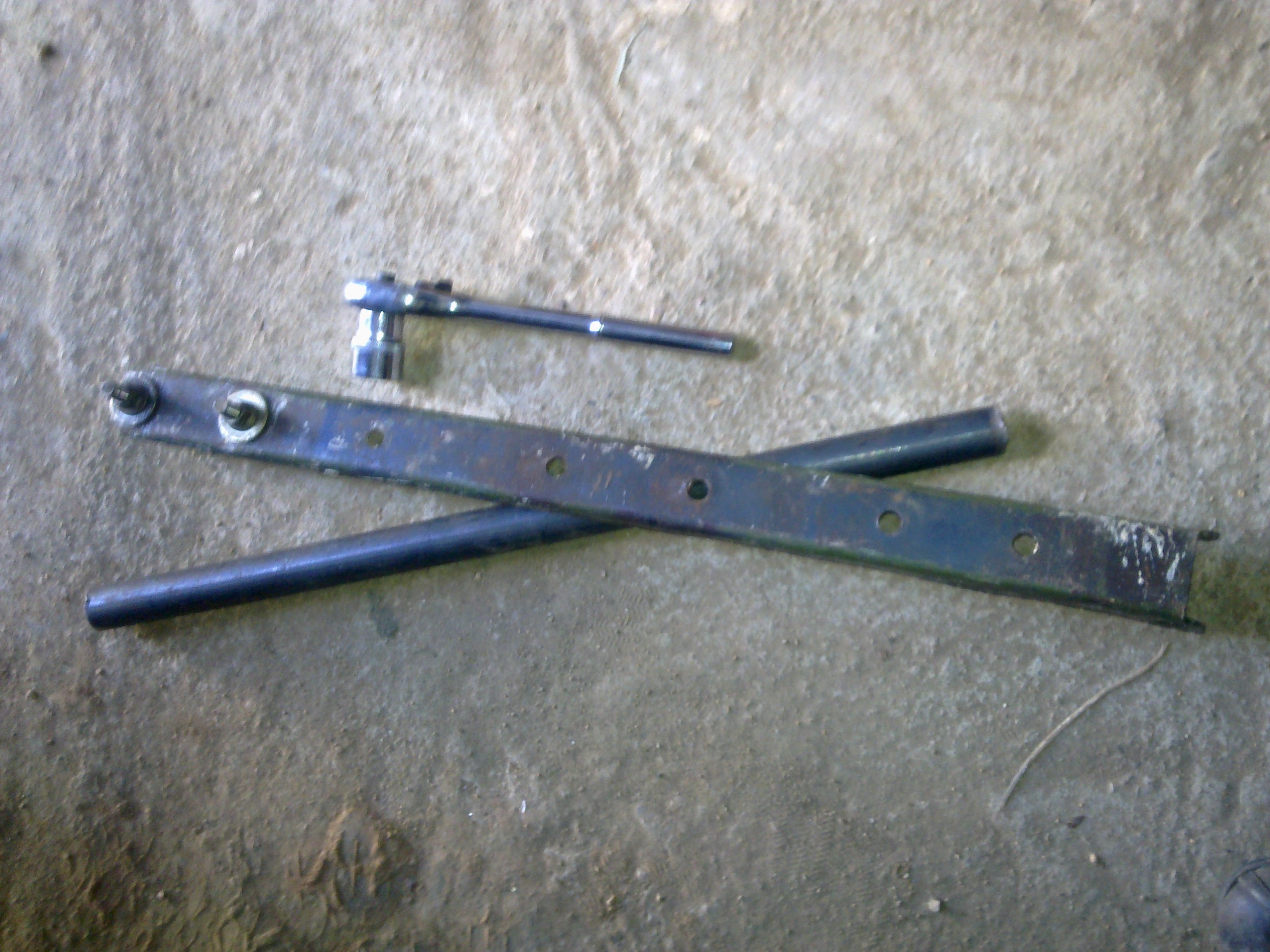

Я в полевых условиях откручивал - девайс на фото. Нашел на обочине хреновину от советской телеги, к которой деревянные борта крепятся и снабдил ее двумя болтами. Все. Один болт в отверстие и крутим, пока не упрется в раму и не зажмет шкив. Собирал также. Уже в гараже протянул с динамометрическим ключем и также с этой приспособой.

Bedouin повезло-нашёл железяку :)

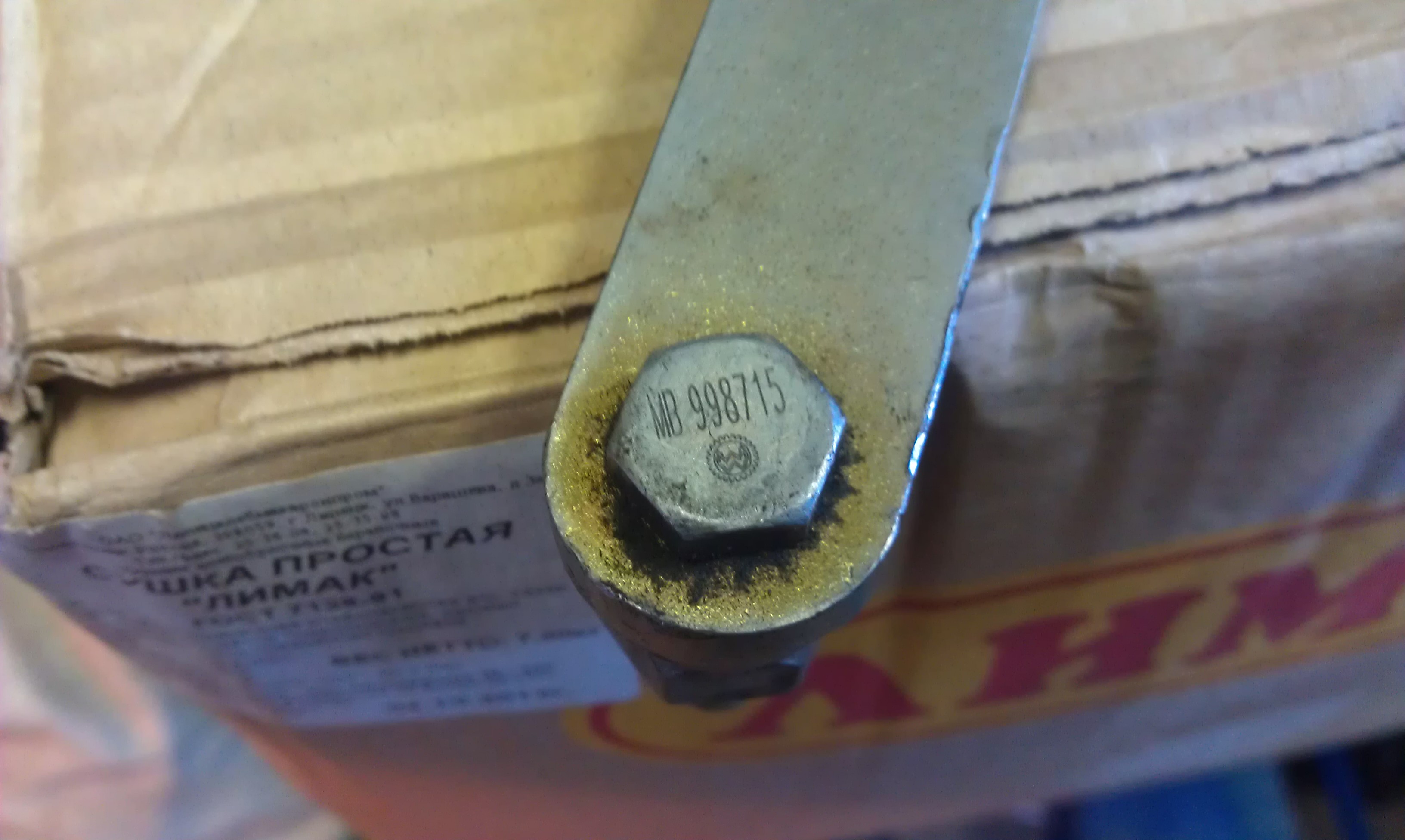

В моём случае в поле ничего подобного не оказалось, пришлось выкручиваться по другому. Сразу оговорюсь-я раб инструкций, и считаю что всё надо делать по писанному: приспособы, технология, инструмент, моменты... Но... Наши машинки как бы не всегда вокруг сервиса ездят, поэтому делюсь опытом-может когда-нибудь кому-то пригодится.
Собственно история. Поле, точнее лес, ближайшая цивилизация сто вёрст, вменяемый сервис-пятьсот. Надо откручивать злополучный болт. Почему - отдельная матерная песьня :nezl6: Из инструмента - набор "головок" и по старой танковой привычке - лом. После некоторых раздумий и снятия радиатора, болт был откручен и опосля благополучно закручен. По прибытии в цивилизацию проверен момент затяжки, оказался чуть больше 19 кг/м. Прилагаю рисунок, надеюсь из него всё будет понятно. Извиняюсь за качество - нет ни времени, ни места, ни приспособ. Ну и руки :*PARDON*: кривые-ж блин... :*DRINK*:
lomyaka.pdf
(48.36 КБ) 273 скачивания
lomyaka proofil.pdf
(48.7 КБ) 349 скачиваний

Emelya Tankist писал(а):Bedouin повезло-нашёл железяку :)
Та нормально все , и руки правильные , результат положительны -это главное... На эскизах все понятно , даже очень.

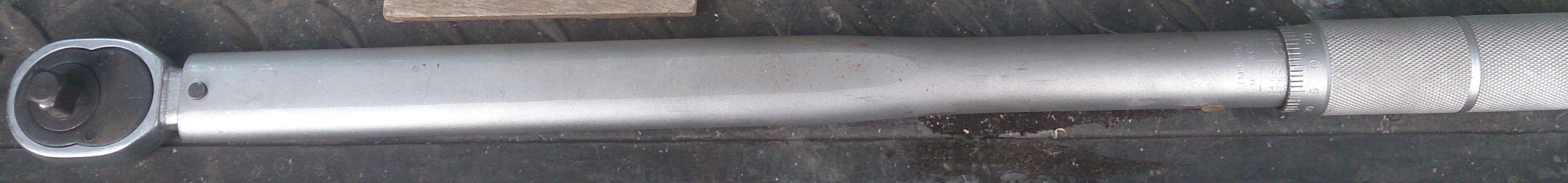

А вот мой ключ о котором говорил выше
номер ключа покупал за 1000руб.
Этим откучиваю и затягиваю в нужный момент
