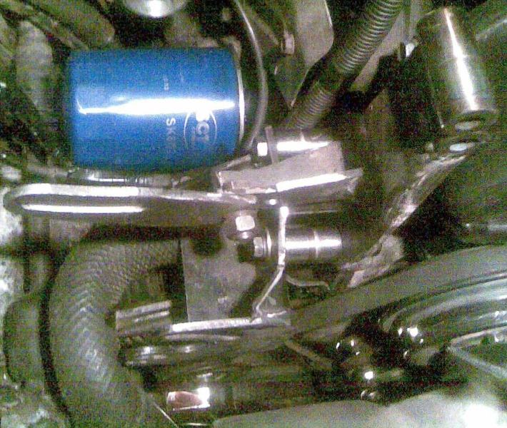

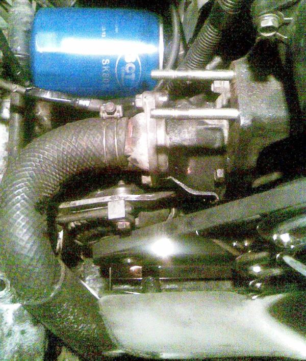

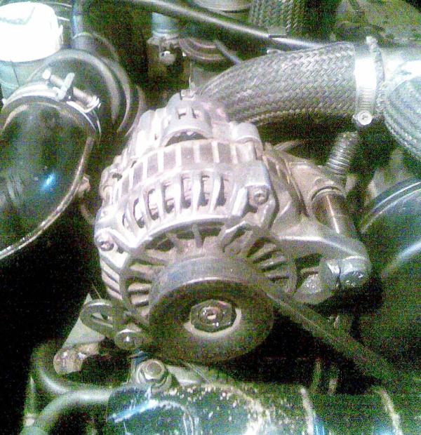

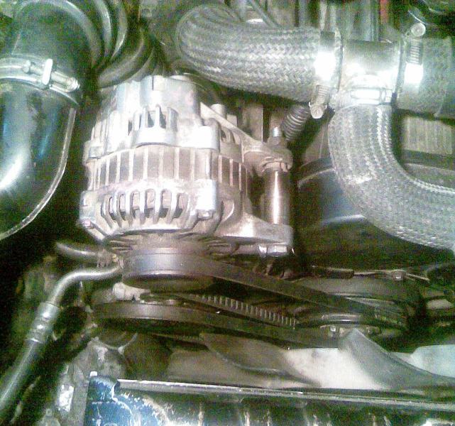

Тоже перенёс генератор вверх. Т.к. старый умер, а новый без вакуумного насоса, то решил старый оставить на месте предварительно "выпотрошив" его. Болгарку в руки и.. от старого гены остались: голый корпус, вал, шкив и вакуумный насос.
Насос ГУРа был смещён вправо на 45мм и вниз на 25мм, поэтому шланги остались родные. Привод на насос взят только с нижнего шкива.
На место насоса был прикручен самопальный кронштейн на который и установлен гена 125А
Привод со шкива вентилятора. ПС Такой способ подойдёт спортсменам при установки второго генератора.

что за генератор? марка, модель, каталожный номер, с какого авто...? какую нибудь информацию..
pajero 2 - 1993г. 3d, 4g54 в семье "маленький".. вездепролазный. )
п4 3,8 бежевый у жены.
- Verner
- Сообщения: 3170
- Зарегистрирован: 06 ноя 2005, 10:43
- Откуда: N.Novgorod [52]
- Благодарил (а): 21 раз
- Поблагодарили: 7 раз
Re: перенос генератора
MD 348848 125А. Контрактный из Владика. На чём стоял хз, предположительно сигма.
