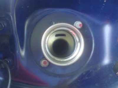

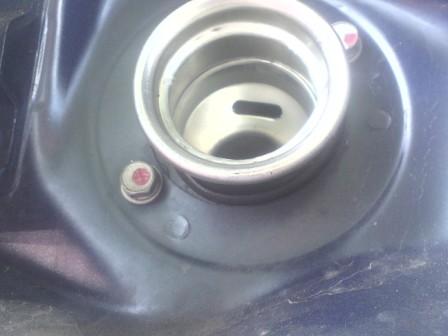

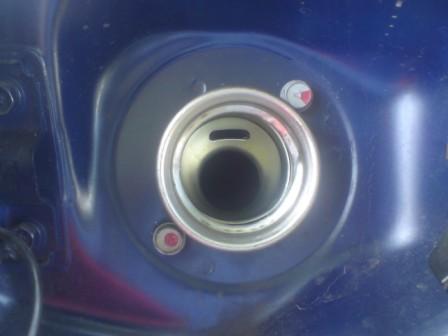

По поводу бака - скорее всего дело в сливе излишков. Это есть на любой машине. В корпусе машины, там, где подходит заправочная горловина к люку (где пробка), специально сделан дренаж, чтобы излишне налитое топливо не плескалось в районе пробки, а стекало на землю, по нутрям задней арки. Я думаю так.
Проверить вебасту, конечно, можно. Но, по идее, ее забор стоит низко, т.е. перелив непосредственно не влияет, а лишние два-три-пять-десять литров не создадут ТАКОГО давления, чтобы ИЗ-ЗА ЭТОГО сочились уплотнения. Но проверить можно.

А пьезозажигалка там не установлена рядом для самоликвидации?CoolBDW писал(а):По поводу бака - скорее всего дело в сливе излишков. Это есть на любой машине. В корпусе машины, там, где подходит заправочная горловина к люку (где пробка), специально сделан дренаж, чтобы излишне налитое топливо не плескалось в районе пробки, а стекало на землю, по нутрям задней арки. Я думаю так.
Дренаж соединяет бак с атмосферой, чтобы по мере выработки топлива его не плющило.

Ну да???sanich писал(а):А пьезозажигалка там не установлена рядом для самоликвидации?CoolBDW писал(а):По поводу бака - скорее всего дело в сливе излишков. Это есть на любой машине. В корпусе машины, там, где подходит заправочная горловина к люку (где пробка), специально сделан дренаж, чтобы излишне налитое топливо не плескалось в районе пробки, а стекало на землю, по нутрям задней арки. Я думаю так.
На самом деле, я не про тот дренаж, который тонкой трубкой - это дренаж именно бака, Вы тут абсолютно правы, и именно, чтобы не плющило/раздувало. Его, кстати, рекомендуют регулярно чистить/продувать.
Я про дренаж пространства вокруг заливной горловины. Оно (пространство - т.е. место вывода горловины) НЕ герметично относительно арки колеса. Если сильно расплескать горючку (вылилось из горловины), то часть стечет снаружи по крылу, а часть - тоже по крылу, только внутри крыла, и вы ее можете увидеть, если посмотрите в арку колеса или еще глубже. Я вот про что. Ну, я не знаю, как оно на НМПС (пока жду заказанного), но на других машинах у меня такое было, в т.ч. на Мицу. Видно только когда нальешь топлива сверх меры и оно сильным потоком начнет из горловины извергаться

Да, есть такое дело ::-):CoolBDW писал(а):Ну да???sanich писал(а):А пьезозажигалка там не установлена рядом для самоликвидации?CoolBDW писал(а):По поводу бака - скорее всего дело в сливе излишков. Это есть на любой машине. В корпусе машины, там, где подходит заправочная горловина к люку (где пробка), специально сделан дренаж, чтобы излишне налитое топливо не плескалось в районе пробки, а стекало на землю, по нутрям задней арки. Я думаю так.
Я про дренаж пространства вокруг заливной горловины. Оно (пространство - т.е. место вывода горловины) НЕ герметично относительно арки колеса. Если сильно расплескать горючку (вылилось из горловины), то часть стечет снаружи по крылу, а часть - тоже по крылу, только внутри крыла, и вы ее можете увидеть, если посмотрите в арку колеса или еще глубже. Я вот про что. Ну, я не знаю, как оно на НМПС (пока жду заказанного), но на других машинах у меня такое было, в т.ч. на Мицу. Видно только когда нальешь топлива сверх меры и оно сильным потоком начнет из горловины извергатьсяЧасть - снаружи, часть - в арку. При этом, надо знать куда смотреть внутри арки колеса
Если очень много - начнет капать на дорогу/колесо/подвеску - в зависимости от геометрии
