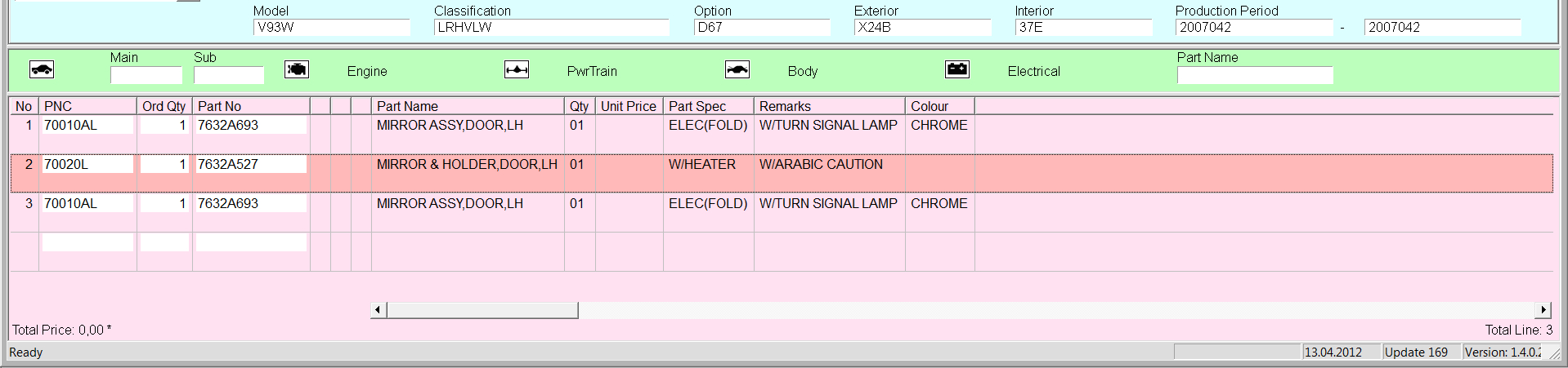

Вот данные экзиста:
ИНФОРМАЦИЯ ОБ АВТОМОБИЛЕ
Модель [31A] PAJERO/MONTERO(G.EXP) (V90# )
Модификация [V93W ] 3000/LONG WAGON<07M->
Комплектация [LRHVLW ] GLX(NSS4/7SEATER/EURO2),S4FA/T GCC
Период выпуска 08/2006 -
Дата выпуска 03/2007
Регион Азия и Южная Америка

Виктор74 , сами посмотрите номер зеркала и напишите сюда если не трудно .

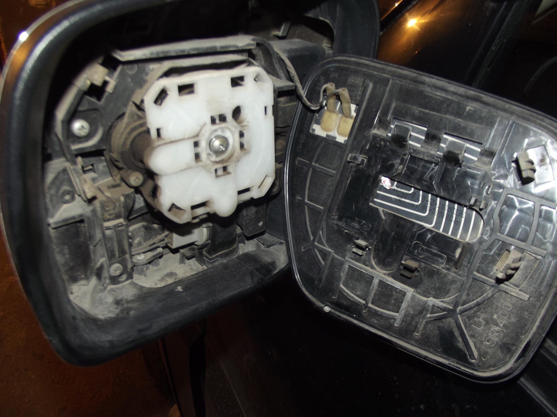

Вин вином, а если зеркало греет, значит оно с подогревом. Так что лучший способ узнать, включить и посмотреть. Ну а для особо мнительных, снять стекляшку (легким движением руки, очень просто) и посмотреть, там отчетливо видны полоски "подогрева" и контакты питания.
Лично я пользуюсь подогревом, я вижу его работу, если бы у меня появились сомнения, я бы поехал в сервис. Другое дело, что подогрев слабенький... к примеру на моем прошлом авто, в дождь, подогрев сушил зеркала. Паджерка так не может.

КЛИМ писал(а):Виктор74 , сами посмотрите номер зеркала и напишите сюда если не трудно .
Если кликнуть на второе фото и увеличить его,то номер прекрасно виден...
Об этом я писал в следующем посте после фото.
http://www.pajero4x4.ru/bbs/phpBB2/down ... &mode=view
зы. насчет экзиста согласен,выдает простое...
но ведь экзист это не истина в последней инстанции)))

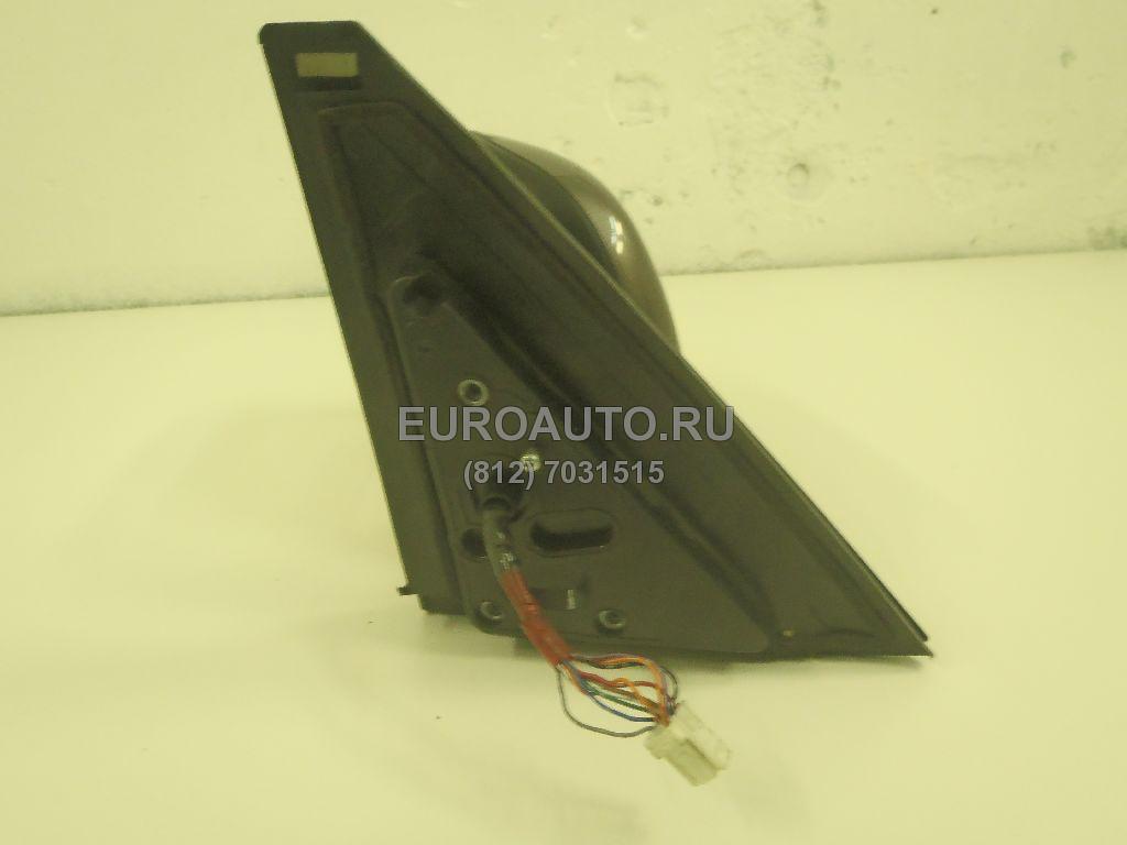

Lebed
Сообщения: 10748
Двигатель:: ******
Мой автомобиль(и):: ******
Откуда: ***
Откуда: ***
Благодарил (а): 236 раз
Поблагодарили: 431 раз
Re: Есть ли у нас подогрев зеркал или что?
Сообщение Lebed »
Проводка то, по сути, у всех одинаковая. Другое дело, задействована ли она в том или ином варианте. Снимите зеркало и прозвоните разъём на появление питания при включении обогрева стекла. На фото зеркало со штатным обогревом. На этот разъём и потянете питание зеркального элемента с обогревом.
