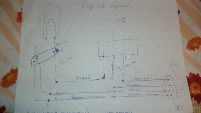

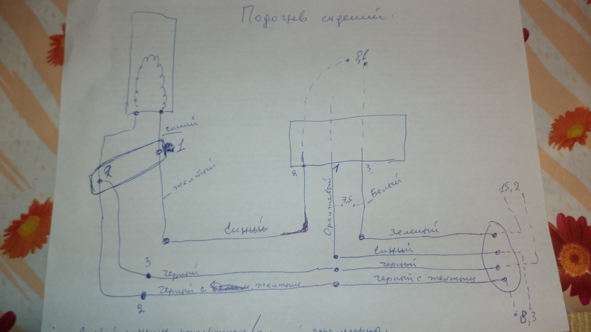

Выкладываю провода до фишки с 4 контактами.Скажите ( самым умным) какой с каким соединять чтоб два положения было а то я сопротивление намерял в омах,а про термостаты не врублюсь. :*WALL*:

Дедон69 писал(а):Выкладываю провода до фишки с 4 контактами.Скажите ( самым умным) какой с каким соединять чтоб два положения было а то я сопротивление намерял в омах,а про термостаты не врублюсь. :*WALL*:
Машина то у Тебя какая? Из подписей не понял.

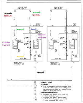

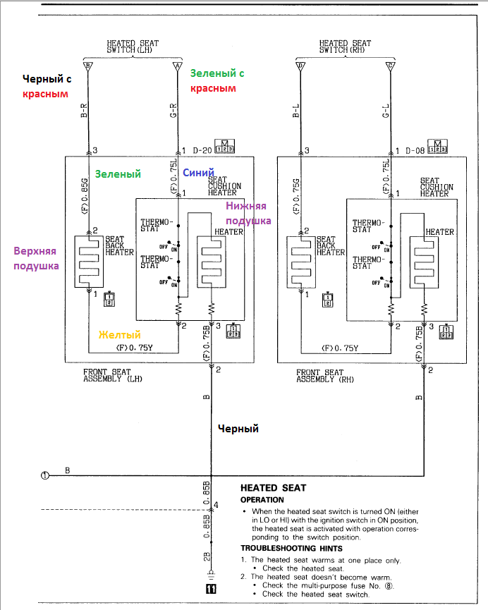

Лови схему на Паджеро 2, Смотрел с 91-94 года. Дальше до 98 года вроде изменений не было. С твоей схемой почти все совпадает, аналогия по цветам полная. Разъем только почему то трехконтактный, а у тебя четырех, что странно. Просто убери на рисунке черный с желтым провод - он дублирует черный зачем-то.
Теперь конкретно по твоей схеме. Все цвета проводов указываю от четырехконтактного разъема справа. Для начала проверь сопротивление между зеленым и синим проводами. Там должно быть около 7 Ом. Если нет там 7 Ом, дальше не читай - пиши сюда. Масса всегда на черном проводе. Если нужно включить вполовину нагрев, +12В подается на зеленый, синий при этом отключается и висит в воздухе. Если в полный нагрев, +12В подается на синий, а зеленый подключается к массе. Все. Если нужно вторую часть схемы (там где переключатели) - пиши, сброшу.

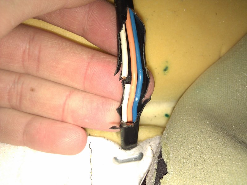

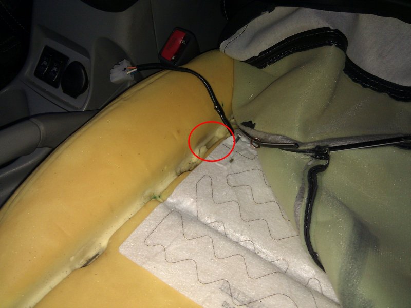

Сегодня разбирал водительское сиденье, обнаружил два разрыва проводов: от фишки до нагревательного элемента два провода (белый и оранжевый) были перетёрты и после спайки обнаружил разрыв оранжевого провода около термостата.
Всё запаял, одел в термоусадку.
НО греет сидение что-то ну очень слабо!
Подскажите, в чём может быть проблема?
Кстати, обогрев у меня не работал вообще нигде: ни на обоих сидениях, ни на обоих спинках...

Moroz_OFF писал(а):Сегодня разбирал водительское сиденье, обнаружил два разрыва проводов: от фишки до нагревательного элемента два провода (белый и оранжевый) были перетёрты и после спайки обнаружил разрыв оранжевого провода около термостата.
Там два положения переключателе. В одном спина и попа в параллель, в другом последовательно. Сила нагрева в первом случае больше. Но греет действительно не сильно.
