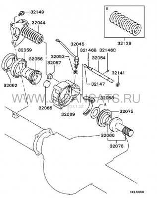

32045 дальше сам догадаешся?

Смайлик204 писал(а):32045 дальше сам догадаешся?
Не сразу. :)
Датчег на самом мосту?
Павел.
______________
тел. (Ч95)6Ч2ЗО92
Смайлик
Сообщения: 11254
Двигатель:: 3,5 MPI и 3,5 GDI
Благодарил (а): 259 раз
Поблагодарили: 679 раз
Re: индикация супер-селект
Сообщение Смайлик »
MR 196931 Датчик включения переднего моста
находится судя по картинке на машинке на правой полуоси.
8(9О3)156 ТРИ ВОСЭМ 65
Да, на нем, снять защиту надо , разъединить кабель справа на раме и ключиком (19 или 21 не помню ) открутить датчик, если менять, то провода лучше сразу откусить кусачками, чтоб не мешали, а вот закручивать не удобно, там датчик идет с полуметровым кабелем , который постоянно перекидывать и перекручивать надо, чтоб не повредить, но все в целом реально.
