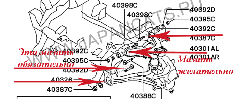

pasha714 писал(а):Выкрутили, смазали 8 регулировочных болтов + 4 болта крепления подвески (верхние рычаги спереди).
Про 8 регулировочных болтов примерно понятно, а 4-ре болта крепления подвески это что за звери такие?
pasha700
Сообщения: 553
Зарегистрирован: 25 апр 2011, 21:24
Двигатель:: K15B
Мой автомобиль(и):: Suzuki Jimny
Откуда: Псков
Откуда: Россия
Поблагодарили: 6 раз
Re: про подвеску.( закисание рег. болтов)
Сообщение pasha700 »
Gamaun писал(а): Про 8 регулировочных болтов примерно понятно, а 4-ре болта крепления подвески это что за звери такие?
http://pajero4x4.ru/bbs/phpBB2/download ... &mode=view
А это те болтики которые подписаны красненьким "мазать желательно" на данной ссылке. С уважением, Павел.
Не раскрылся парашют - больше не прыгай.
DenVer
Сообщения: 19767
Двигатель:: бэнзин
Мой автомобиль(и):: TLC-200
Откуда: Краснодар
Благодарил (а): 141 раз
Поблагодарили: 491 раз
Сообщение DenVer »
Крепление верхних рычагов)))
