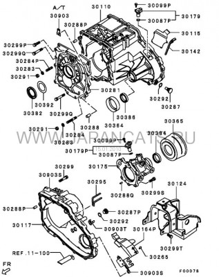

Возможно СВИРИД имел ввиду Демпфер ( успокоитель) динамических колебаний (№ на картинке 30124 ), который установлен на задней части раздатки.

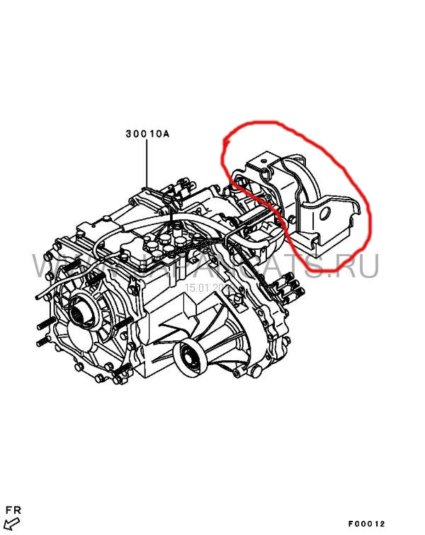

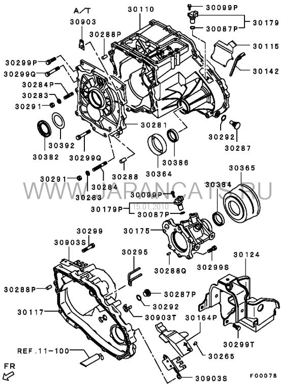

Похоже на "Damper, rr diff dynamic", который установлен на редукторе заднего привода.

Залез только что посмотрел, есть на дизеле две этих железяки, но, что-то я сомниваюсь, что они могут издавать какие-то шумы. Скорее всего они работают на большой скорости, гасят биения кардана. Тот, что на коробке, ну очень большой, в нем килограм 10 веса будет.
