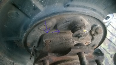

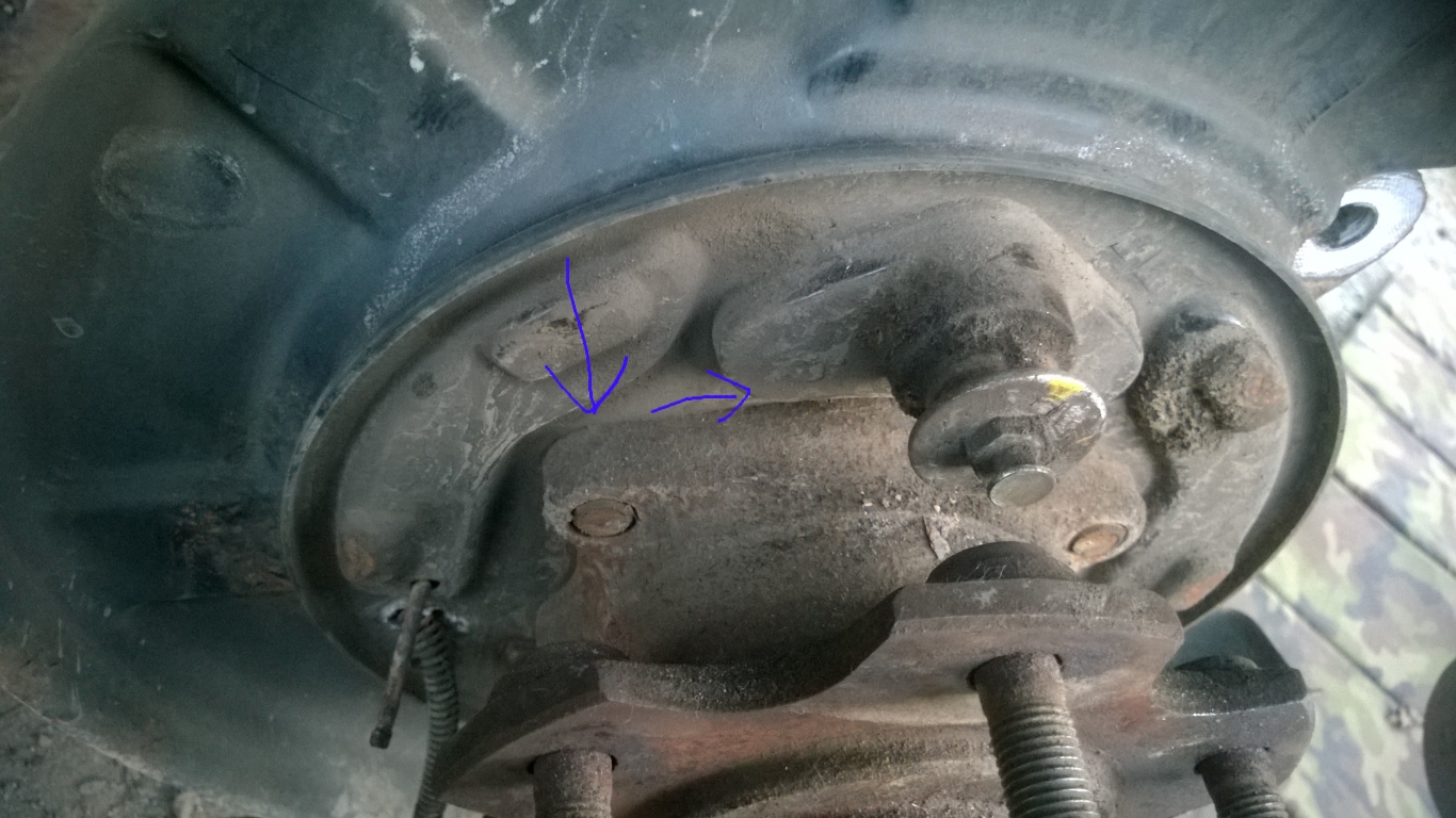

Подскажите, как достать ступицу из кулака( или как там он называется) основания. Открутил задние 4 болта, которые ее держат, а она как приклеена. Прикипела? Или она запрессовывается? Реально ее от туда выбить, вытянуть? Хочу попробовать ее чуток провернуть хотя бы ( на фото стрелка вправо), чтоб отверстия под 4 болта сместились и с наружной стороны попробую их вкручивать (туда где стрелка вниз и именно с этой стороны, а не из под машины как было) тем самым они будут упираться в сам кулак и отталкиваться, надеюсь выйдет. Сегодня стучал, не проворачивается. завтра потяжелее что нибудь возьму. Подскажите еще идеи?

ничего там не приклеено, кувалдометр в помошь, нет там чудес, а кулак проще снять всётаки сначала...

попробуй промазать, попшикать.ну во общем нано технологии тут не нужны.

Itala писал(а):Подскажите, как достать ступицу из кулака( или как там он называется) основания. Открутил задние 4 болта, которые ее держат, а она как приклеена. Подскажите еще идеи?
Посмотри вот это видео, и сразу всё поймёшь: http://www.youtube.com/watch?v=YlhF6tyXuro

Такую бы штуку взять. Покупать ради одного раза дорого. Надо бы че то такое придумать с кувалдой.

А если изнутри болты от жигулеф вкрутить подлиннее и по ним лупить. Там же 12х1.25 болты вроде,спереди то точно.В задней подвеске классики такие разной длины имеются.

ДМИТРИЙ 618 писал(а):А если изнутри болты от жигулеф вкрутить подлиннее и по ним лупить. Там же 12х1.25 болты вроде,спереди то точно.В задней подвеске классики такие разной длины имеются.
Да, тоже вариант. Надо попробовать. Только я к сожалению не помню какие там болты крепящие ступицу сзади. Так бы сегодня успел бы купить.

Я следующее видео по ссылке глянул,там мужик тож на П4 ступицу меняет,сказал болты 12х1.25.Длина 45 мм.Соотв подлиньше надо.Помнится от тяг заднего моста классики брал

ДМИТРИЙ 618 писал(а):Я следующее видео по ссылке глянул,там мужик тож на П4 ступицу меняет,сказал болты 12х1.25.Длина 45 мм.Соотв подлиньше надо.Помнится от тяг заднего моста классики брал
А ежели тросом и другой паджерой дергануть... :*SCRATCH*: ::-D:
Ха, тогда будет как кто то на ютубе дергал пенек внедорожником и он хорошенько так полетел ему в заднее стекло)))
Куплю пару болтов сегодня.
Пробовал колесо прикрутить и за него дергать, не помогло, хоть объект большой, через чур сильно не дёргал, лабы не повредить диск.

И гайки возьми,чтоб законтрить и в резбе не болтался болт,удар жестче будет

Я переднюю ступицу из цапфы родными болтами выбивал,вкрутив их с обратной стороны.
На болт одевал головку с удлинителем,по нему бил кувалдочкой.
На шестиграннике болта есть юбка,она не дает головке провалиться.
