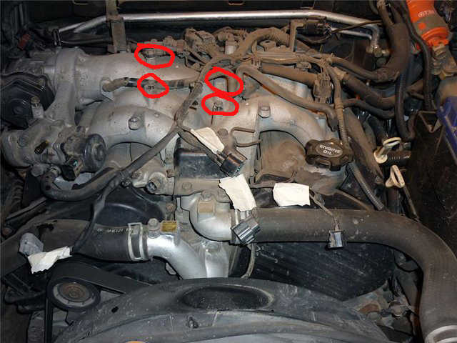

Форумчане!!! Так кто-нибудь поставит точку в этом вопросе: нужно ли для того чтобы поменять свечи на 3.5 GDI снимать впускной коллектор или нет??? Судя по данному фотоотчету все свечи выкручиваются при установленном коллекторе, но в тоже время многие говорят что без снятия коллектора свечи не поменять.... И еще вопросик, каким ключем выкручивать свечи? Нужен специальный свечной ключ или подойдет какая-нибудь головка? Какой размер?

Если протрете глаза и внимательно просмотрите весь фотоотчет, то поймете, что впуск снимался. Если я не ошибаюсь, то замена свечей возможна без снятия на трехлитровом.NiKK писал(а):Форумчане!!! Так кто-нибудь поставит точку в этом вопросе: нужно ли для того чтобы поменять свечи на 3.5 GDI снимать впускной коллектор или нет??? Судя по данному фотоотчету все свечи выкручиваются при установленном коллекторе, но в тоже время многие говорят что без снятия коллектора свечи не поменять.... И еще вопросик, каким ключем выкручивать свечи? Нужен специальный свечной ключ или подойдет какая-нибудь головка? Какой размер?

Re: Фотоотчет о замене свечей и чистке впуска 6G74 П-3
DenVer писал(а):Если протрете глаза и внимательно просмотрите весь фотоотчет, то поймете, что впуск снимался. Если я не ошибаюсь, то замена свечей возможна без снятия на трехлитровом.NiKK писал(а):Форумчане!!! Так кто-нибудь поставит точку в этом вопросе: нужно ли для того чтобы поменять свечи на 3.5 GDI снимать впускной коллектор или нет??? Судя по данному фотоотчету все свечи выкручиваются при установленном коллекторе, но в тоже время многие говорят что без снятия коллектора свечи не поменять.... И еще вопросик, каким ключем выкручивать свечи? Нужен специальный свечной ключ или подойдет какая-нибудь головка? Какой размер?
Если протереть глаза и внимательно посмотреть, то из фотоотчета явно следует, что автор выкручивал свечи ДО СНЯТИЯ впускного коллектора. Вот поэтому и закрались сомнения, кто говорит что нужно снимать впускной коллектор, кто говорит что не нужно.
Pajero 3 коротыш; 2005г.в.; 3500 GDI, АКПП.
Ну где там явно следует? Протрите уже глаза! Начиная с третьей фотографии впуск уже откручен!NiKK писал(а):Если протереть глаза и внимательно посмотреть, то из фотоотчета явно следует, что автор выкручивал свечи ДО СНЯТИЯ впускного коллектора. Вот поэтому и закрались сомнения, кто говорит что нужно снимать впускной коллектор, кто говорит что не нужно.
DenVer писал(а):Ну где там явно следует? Протрите уже глаза! Начиная с третьей фотографии впуск уже откручен!NiKK писал(а):Если протереть глаза и внимательно посмотреть, то из фотоотчета явно следует, что автор выкручивал свечи ДО СНЯТИЯ впускного коллектора. Вот поэтому и закрались сомнения, кто говорит что нужно снимать впускной коллектор, кто говорит что не нужно.
Круто! По вашему впуск это пластиковая крышка над мотором??? Ну тогда да, такой "ВПУСК" надо снимать. А если по делу, то впускной коллектор снимается на 16 этапе, а катушки откручиваются на 14 этапе, логично предположить что после того как сняты катушки и дроссельная заслонка можно выкрутить свечи. А если "галаза протереть" и еще более внимательно посмотреть, то автор пишет в 27 Этапе, что для того чтобы выкрутить старые свечи, внимание: "НЕ НУЖНО СНИМАТЬ ВПУСКНОЙ КОЛЛЕКТОР". Ответ исчерпывающий.
Ну раз броня такая, то поясню: обведенные болты держат ни что иное как впуск! И они ВЫКРУЧЕНЫ!!!!NiKK писал(а): Круто! По вашему впуск это пластиковая крышка над мотором??? Ну тогда да, такой "ВПУСК" надо снимать. А если по делу, то впускной коллектор снимается на 16 этапе, а катушки откручиваются на 14 этапе, логично предположить что после того как сняты катушки и дроссельная заслонка можно выкрутить свечи. А если "галаза протереть" и еще более внимательно посмотреть, то автор пишет в 27 Этапе, что для того чтобы выкрутить старые свечи, внимание: "НЕ НУЖНО СНИМАТЬ ВПУСКНОЙ КОЛЛЕКТОР". Ответ исчерпывающий.
Я как то своим глазам доверяю больше, чем кем то сказанным
DenVer писал(а):Ну раз броня такая, то поясню: обведенные болты держат ни что иное как впуск! И они ВЫКРУЧЕНЫ!!!!NiKK писал(а): Круто! По вашему впуск это пластиковая крышка над мотором??? Ну тогда да, такой "ВПУСК" надо снимать. А если по делу, то впускной коллектор снимается на 16 этапе, а катушки откручиваются на 14 этапе, логично предположить что после того как сняты катушки и дроссельная заслонка можно выкрутить свечи. А если "галаза протереть" и еще более внимательно посмотреть, то автор пишет в 27 Этапе, что для того чтобы выкрутить старые свечи, внимание: "НЕ НУЖНО СНИМАТЬ ВПУСКНОЙ КОЛЛЕКТОР". Ответ исчерпывающий.
Нет проблем! Я с Вами ни о чем не спорю. Придерживайтесь своей точки зрения. В этой ветке уже два человека, которые сами меняли свечи на GDI написали,что на джидае для замены свечей не нужно снимать впускной коллектор.
P.s. Приведенная фотография могла быть сделана уже после того автор открутил болты крепления. Например забыл сфотографировать, а болты уже выкрутил. То что там откручены болты - это ни о чем не говорит. Автор же с самого начала планировал снимать коллектор для чистки.
Вобщем спор ни о чем.
Спорить бесполезно, но если еще посмотрите, то заметите так же, что фотографии не совсем совпадают с описанием. Болты откручены (и откручивались они одними из первых, после снятия пластиковой крышки), провода подключены, заслонка на месте. Возможно автор и может выкручивать свечи не снимая впуск, но в этот раз это было сделано после снятия. ИМХО
