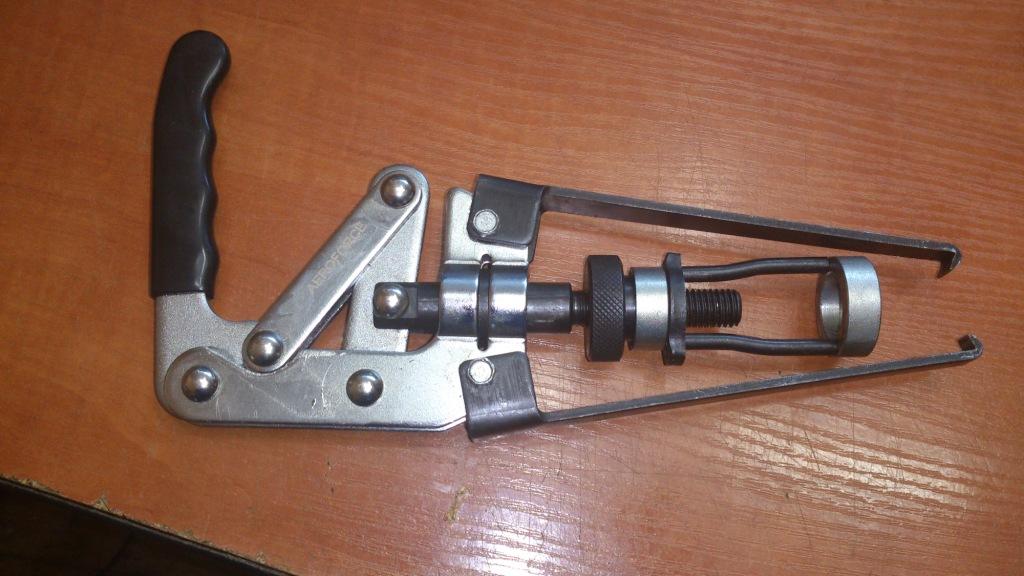

Только вот такую стяжку для пружинок приобрети. Лучше чем эта, я не пользовался инструментом

хыыы у нас такие навряд ли)))) у меня обычный рассухариватель от жучки есть принципе я им субаря делал. в вмт клапан сильно опускается? на сколько примерно в мм?
