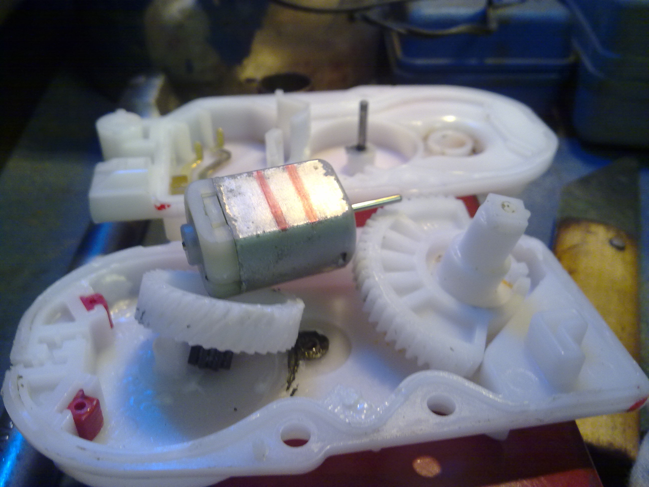

::-D: ну вот и мне пришлось снова снять обшивку двери. Перестала работать ручка открывания двери- жмёшь на неё а в ответ тишина.
Открыл дверь изнутри, надо сдёрнуть маленький лючёк и двинуть пальцем лепесток замка на открывание- в мануале есть даж картинка :)
После снятия обшивки начал звонить фишки кнопки и замка- токи бегают... Причём сигнал с ручки/кнопки на замок идёт импульсом, т.е. нажал на ручку и она однократно *плюнула* электричеством в замок. Плевок- 0.3 сек.
Ну раз искра есть- полез в сам замок. Эл. механизм на механической части замка крепится 2мя болтиками и по задумке неразборный и необслуживаемый.
Корпус из двух половинок, склеиных/спаиных был разобран ::-D: /паломан, но аккуратно.
После моих купаний вода попала в ентот механизм и моторчик *замёрз*
Всё вычистил-высушил-обильно замазюкал смазкой- всё работает. При разборе было видно что корпус механизма не герметичный, поэтому при сборке не стал париться. Половинки корпуса стягиваются между собой теми самыми 2мя болтиками, что крепят корпус к механическому замку. Если когда нибудь кто-то туда полезет- сразу станет ясно при рассмотрении данного механизма.
Ну и о подводных камнях. Под шестернёй, которая вращает язычок, открывающий мех замок, стоит пружина, работающая на кручение. У неё изначально натяг примерно оборот. Повторюсь- если полезите- поймёте(я писатель неочень :) ) Когда я разнял половинки корпуса все детальки весело и дружно помчались в разные стороны ::-D:
Так что аккуратнее ;) При сборке надо так же накрутить эту пружинку, иначе замок будет открываться, а закрываться нет. После срабатывания на открытие- весь механизм за счёт пружины должен делать откат назад. Это хорошо видно по лапке, которая должна двигать мех замок.
Вцелом сложного ничего. Как то так :*VICTORY*:

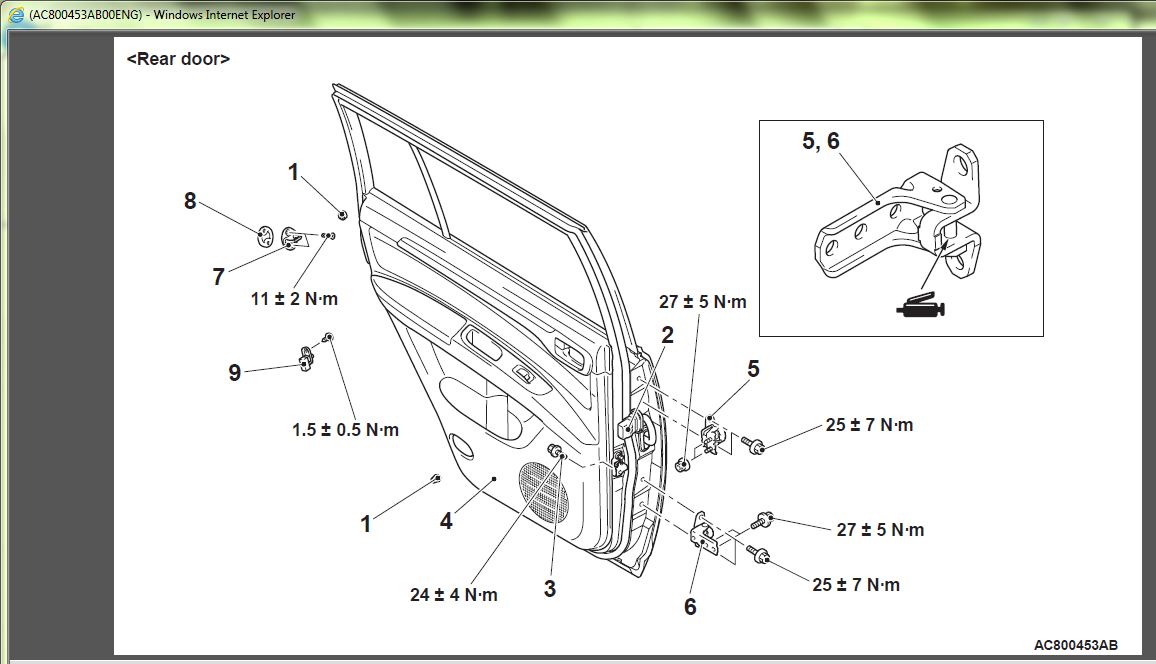

scazac
Сообщения: 14
Зарегистрирован: 04 май 2012, 00:49
Мой автомобиль(и):: NMPS 2.5, май 2011, FGC, Vladsprings,F-KoniRaid R-OldEmu, 2DIN Android, MultitronicsRC700,Cooper 33
Откуда: Молдова
Откуда: Кишинёв
Re: Дверь багажника
Сообщение scazac »
Мануал проинстален - посмотрел чего делать - :*WALL*:
