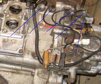

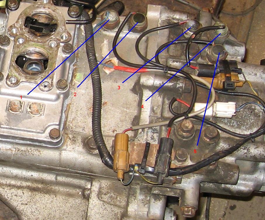

Re: Вопрос по SuperSelect (переход 4H ---> 4HLc)
Помогите! датчик 4Н(который идет на электроклапана) не замыкается, выкручивал смотрел планка под шарик датчика не уходит полностью, на пол шарика останавливается и следовательно передний мост не отключается. в чем может быть причина?
