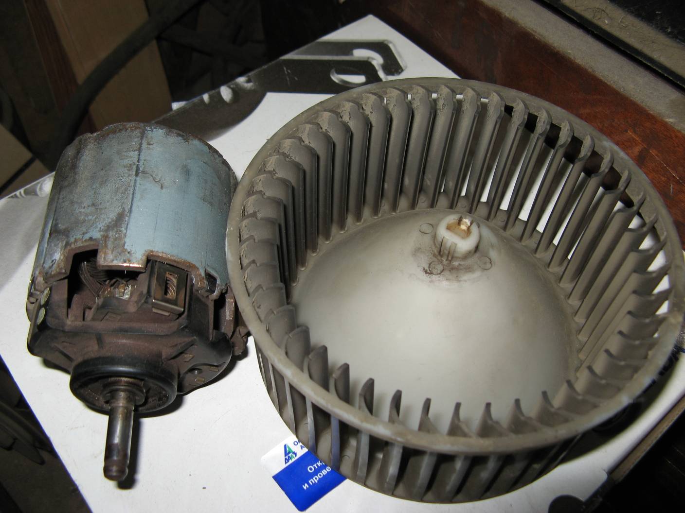

Выдавил таки двигатель.
Выдавливал по совету Sama путем засовывания отвертки между пластмасской корпуса и железкой моторчика.
Проверил щетки, оказалось что обе где-то по 1 см-ру, т.е. почти как новые.
Получается гремят подшипники?
Но почему тогда шум периодический, ведь подшипники при кончине начинают гудеть постоянно...
Как их смазать, тоже сообразить не могу.
Просто налив масло на войлочные масленки - а будет ли толк?
Да и вопрос чем смазать, каким маслом?
Где-то читал что в подшипниках электродвигателей лучше использовать ЛИТОЛ-24 или ЦИАТИМ-201 или УТВ (1-13).
Но вроде бы это густые смазки, или я не прав?
Может лучше отогнуть войлок (масленки) и жахнуть масла под неё?
Может шприцом с толстой иглой?

Друзья, всем спасибо,
особенно Sam-у.
Всех с НГ и Рождеством !
Перед НГ комп полетел, только сейчас восстановил.
Хотел бы завершить мою предновогоднюю темку.
Итак, исходя из наличия нестёртых щеток, локализовал причину шума моторчика печки - подшипники, - надо смазывать.
Решил, что буду использовать специальную смазку для подшипников (аналог Литол24 - МС1000 / Металлоплакирующая пластичная смазка "MC 1000" ).
Она не жидкая, а довольно густая, поэтому решил загнать ее под войлочные масленки при помощи шприца с толстой иглой.
Шприц согрел на батарее, чтобы смазка стала пожиже (хотя сомневаюсь что стала
и стал вдавливать смазку под войлочную масленку - между ней и валом моторчика.
Аккуратно прошелся "по кругу", по-немногу выдавливая смазку.
Нижний подшипник при ближайшем рассмотрении оказался недоступен для смазки этим способом, т.к. войлочная масленка лежит на неподвижном корпусе подшипника, не соприкасаясь с движущимся валом.
Её предназначение на нижнем подшипнике мне не совсем понятно - быть может там в корпусе подшипника под ней есть какие -нибудь отверстия...
Загнал смазку шприцем под резинку-уплотнение на валу, на рисунке это место обозначено стрелкой:
Ну и на всякий случай - и под войлочную масленку
Запустил моторчик - он чуть пошумел, и тишина .....
УРА!!!
Стал собирать двигатель печки обратно - моторчик не лез в пластиковый корпус печки.
Решил проблему очень просто - чуток погрел пластмасску феном -моторчик залез практически без усилий !
Затем пришлось с усилием одевать крыльчатку на вал и закрепить моторчик двумя винтами и все закончилось успехом.
Установить двигатель на автомобиль - после приобретенного опыта по снятию, - оказалось делом 5-ти минут.
PS Идея смазывать подшипники просто налив масла на войлочные масленки, показалась мне, почему-то, не совсем правильной.
Не совсем уверен в долгом эффекте от этой процедуры...

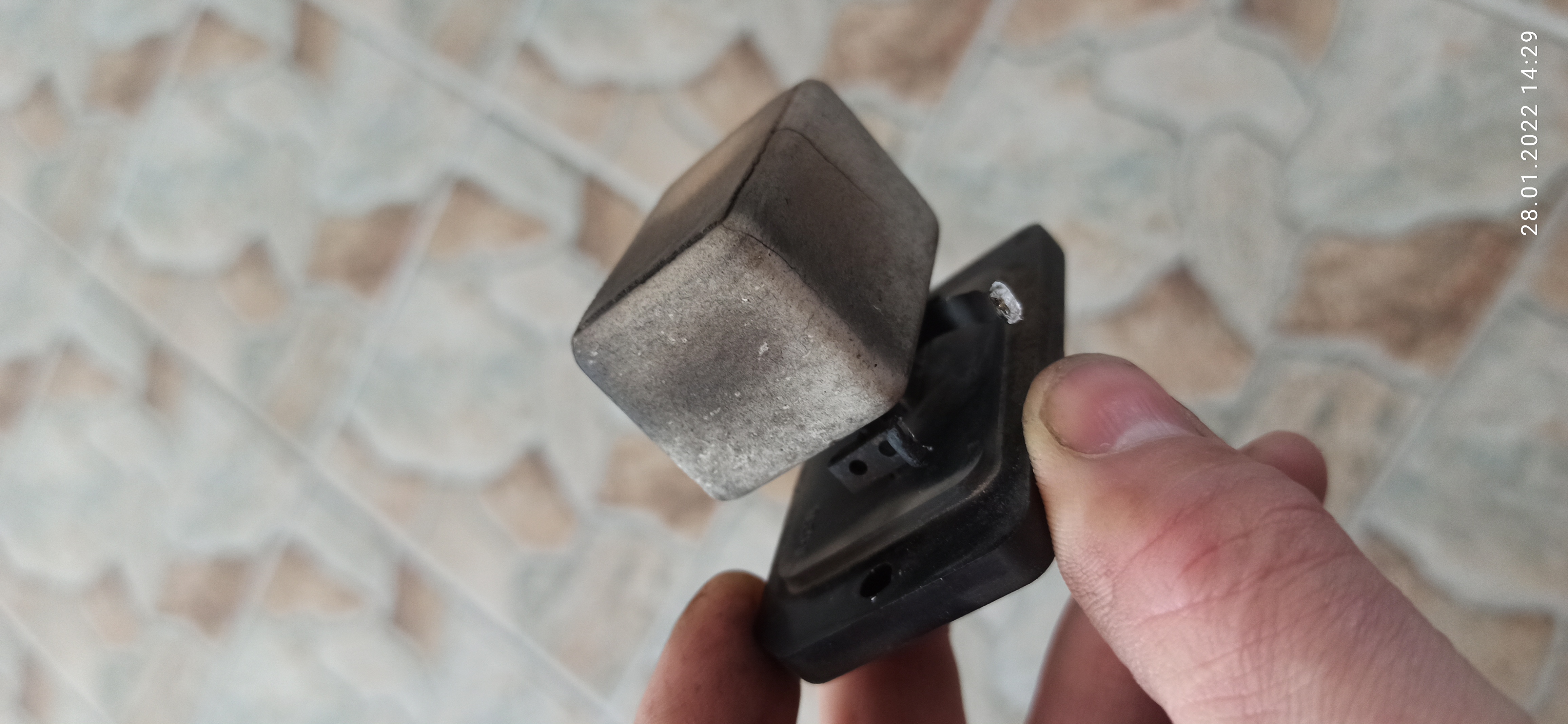

у-у-у 2009 год, но уже нашел тему)) а в замен интересно какой поставили или он паяется? Пошел снимать его.Vlad_Pajero писал(а): ↑ сработавший предохранитель
sanya.sayan
- Сообщения: 22
- Зарегистрирован: 25 янв 2021, 17:27
- Двигатель:: 4м40
- Мой автомобиль(и):: Mitsubishi Montero
- Откуда: Саяногорск
П2: зашумела печка, работает только 4 скорость. Подскажите

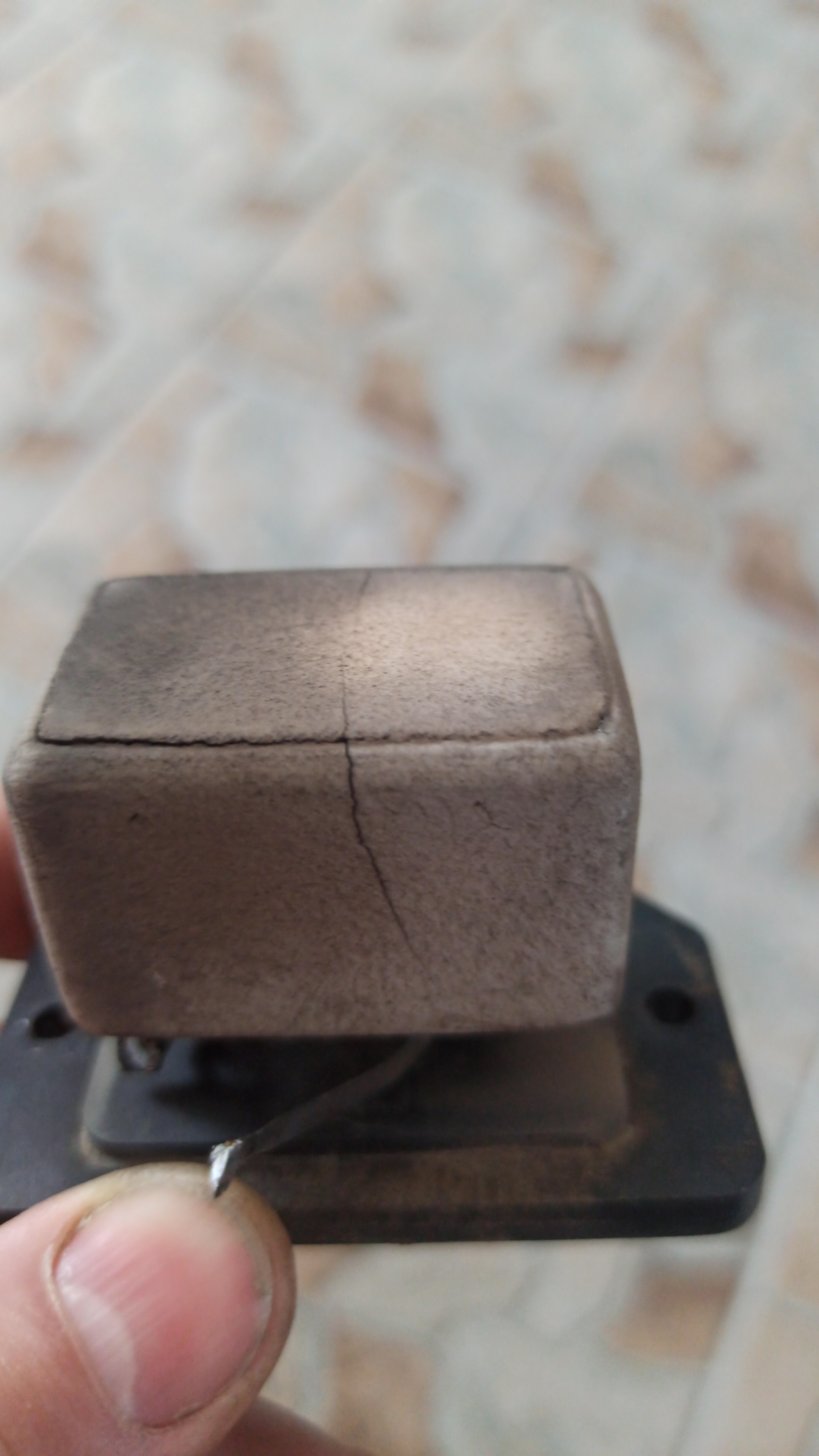

Снял резистор, оказалось вот в чем дело..

Со временем поменяю, так как свое уже отслужилПопробую прияпоять восстановить.
sanya.sayan
- Сообщения: 22
- Двигатель:: 4м40
Все заработало, всем спасибо
Со временем новый поставлю.
sanya.sayan
- Сообщения: 22
- Двигатель:: 4м40
Опять та же история с печкой
2500 оригинал стоит, есть смысл брать или все же контрактную?
sanya.sayan
- Сообщения: 22
- Двигатель:: 4м40
Взял контрактную за 1,5 полет нормальный.
