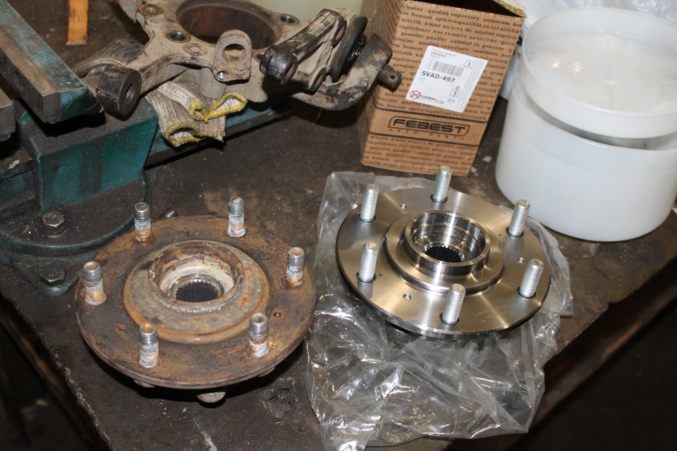

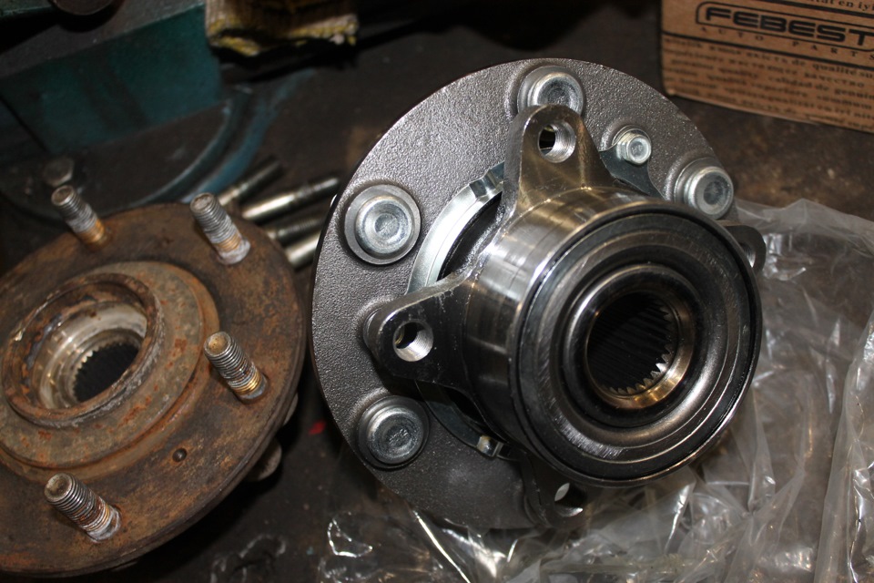

Юрий Юрикович, у тебя передняя ступица представляет собой грубо говоря шарикоподшипник. Наружная обойма которого присоединена к поворотному кулаку, а к внутренней обойме шлицевым соединением присоединен привод. Что здесь можно разомкнуть хабами?

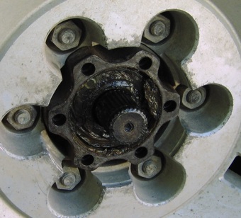

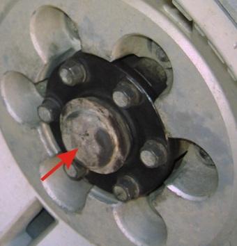

lesnik5000, увы, я не знаю, как сделана ступица у НМПС с 2008 года. Я Вам верю, но мне бы чертеж нашей ступицы... вот ступицы старого спорта. с крышкой и со снятой крышкой. у нас совсем не так?

Вот тебе писать не лень, а погуглить лень?
Фотки из интернета.

что мне толку гуглить, если я в живую разобранную ступицу НМПС не видел? мне Снупер выложил чертеж, там все понятно, что хаб не примостырить
