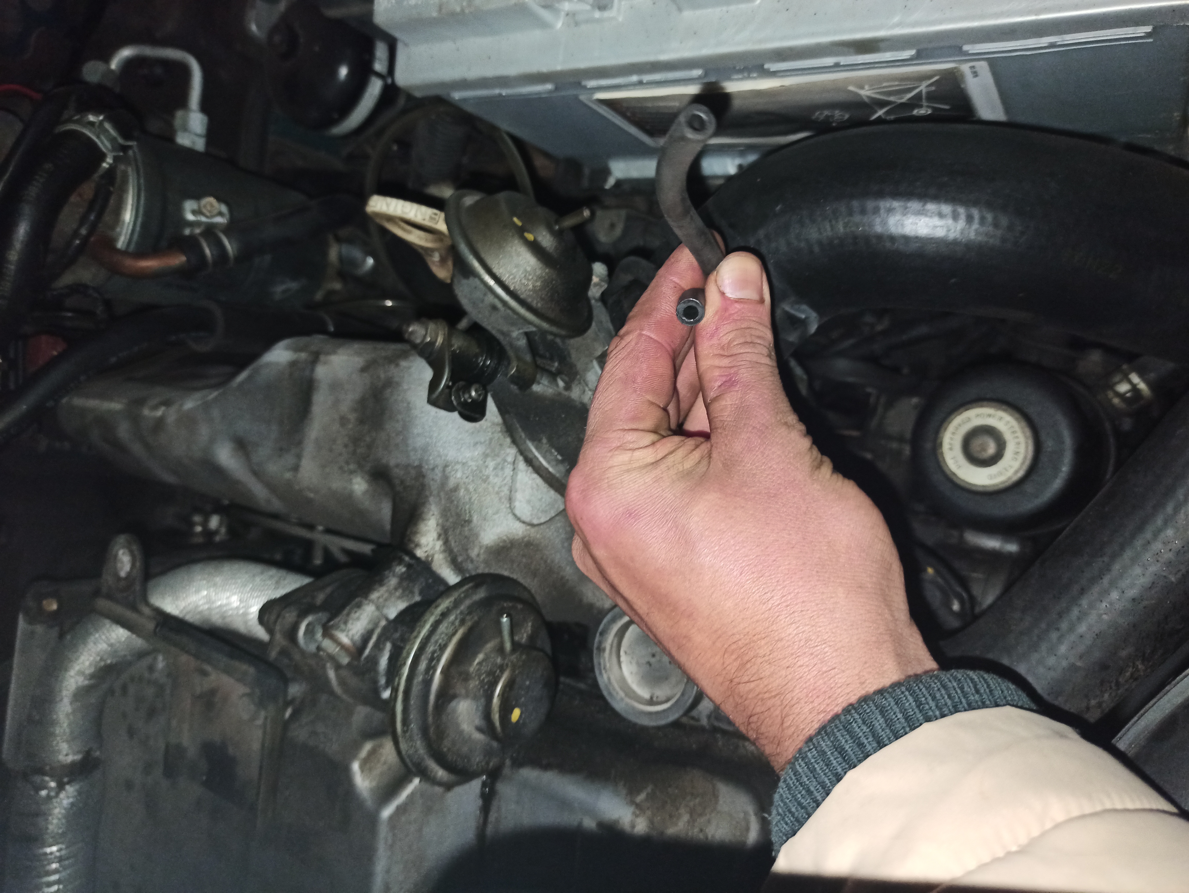

Поменял эти два шланга местами заслонка шевельнулась
Тот что длиннее был на егр, тот что короче на заслонке. Чек погас.
Тот шланг, что снял с егр, там постоянный всас.
Хз правильно я сделал или нет.
Разжуйте пожалуйста
Разжуйте пожалуйста

Хэлп 4M41 "Чек енжин"
При прогреве, на ХХ, верхним актуатором, должна прикрыться заслонка. Стоит чуть нажать педаль, она должна открыться. При глушении срабатывает нижний актуатор. Алгоритм работы заслонки от верхнего актуатора схож с работой клапана EGR, легко перепутать...

Короче, у меня всё обошлось малой кровью- надеюсь. Как оказалось, чисто теоретически, были спутаны шланги.
Проверял на холодный запуск, всаса изначально на шланге который был на егр (длинный) нет. Заслонка закрыта, после прогрева всас появляется, заслонка так понимаю открывается. Возможно даже спутали шланги не то, чтобы на егр и заслонку, а по длинне. Лезть дальше не стал. Менял шланги на горячем ДВС, чек моментально появляется. Меняю обратно, исчезает без всяких клемм и лаунчеров. Всём спасибо за помощь!
