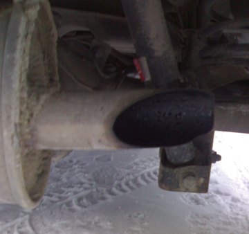

все гениальное просто, а главное - решаемо в шесьсекунд :!: приезжайте, кто-нибудь, сфотайте у меня.
а пока нету фотки, погадайте еще чуток. зацепки в этой цитате "Чем теплее выхлопная труба, тем большее количество влаги могут выносить газы без образования конденсата" плюс смотреть на фото из первого пост 8)

ну, мне было б интересно после расчетов молекулярной массы воды в выхлопе и заявления, что решается все просто, помозговать еще чуток.
вопчем, у меня эта проблема решена вот так

гы... прошу аргументировать :)
как угол среза трубы может влиять на конденсат и промерзание?
по моему если машина у вас будет стоять на автопрогреве сутки в мороз около -40 ,да ещё и при значительной влажности (недалече от водохранилища или гэс), то полюбому будет сосулька как в моём посте, ну разве что другой формы :)
P.S. последнюю неделю толи морозы неправильные, толи ещё чего, но сосулек не наблюдается совсем! (переделок и утеплялок не городил)
RainInsane, в личку напиши куда подъезжать :D , да телефонами обменяемся.

Тот-же вопрос мучает..про срез трубы.
RainInsane, У тебя из-за этого среза не замерзает труба что-ли?

RainInsane
ну, я рядом с обью живу, и када в ноябре шарахнули морозы, а река вскрыта еще была, утром выходишь - туман, а трубе хоть бы хны

RainInsane
пускай, обстоятельства разные, но самый просто метод борбы с обстоятельствами - во такой

если каждый раз при обмерзании трубы буду отпиливать болгаркой ......ыыыыыыы :)
