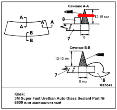

Re: Лобовое протекает!
Рисунок из мурзилки. Красным отметил положение рамки лобового. Стекло должно хотя бы немного опираться на дистанцирующий уплотнитель (поз.8), иначе в нем нет смысла, поэтому нахлест стекла на рамку должен быть примерно 10-12 мм. У меня в интересующей меня части (верхней) стекла нахлест 7-8 мм, считаю недостаточно.
А геометрия у вас целая? Машина не переворачивалась?
Нет, не переворачивалась, и это здесь не при чем. Стекло было приклеено ниже положенного. Если приклеить выше, то будет зазор между нижней резинкой и накладкой под дворниками. Вот это я и пытаюсь выяснить у остальных - есть ли зазор и сколько?
там зазор полюбому есть...милиметра 2
Во-о-о-от! Уже теплее, чего я и добивался. Жду еще измерений от других, а если у кого-то стекло еще заводское приклеено, то это вообще будет суперинфа.Карбафос писал(а):там зазор полюбому есть...милиметра 2
