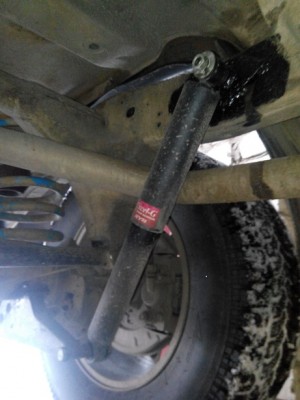

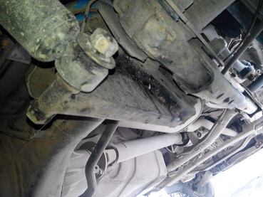

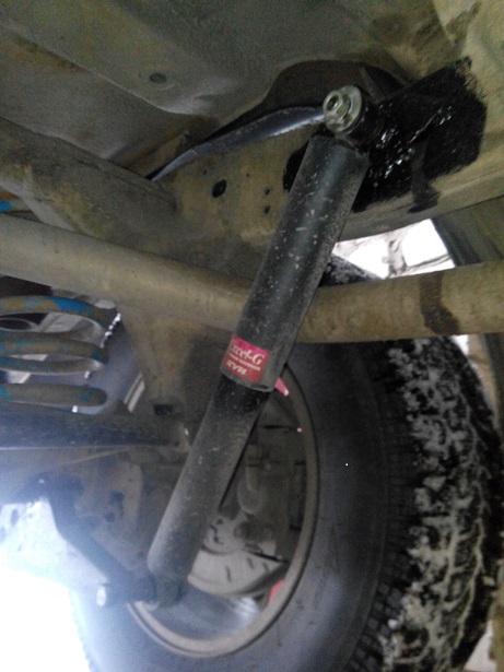

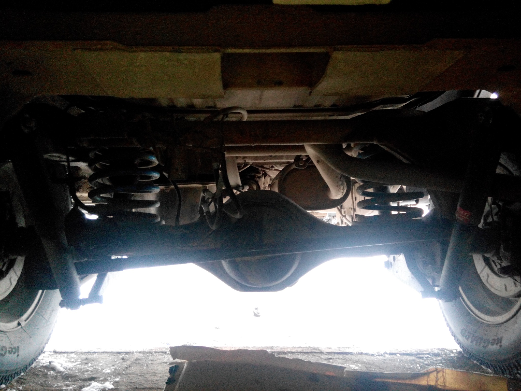

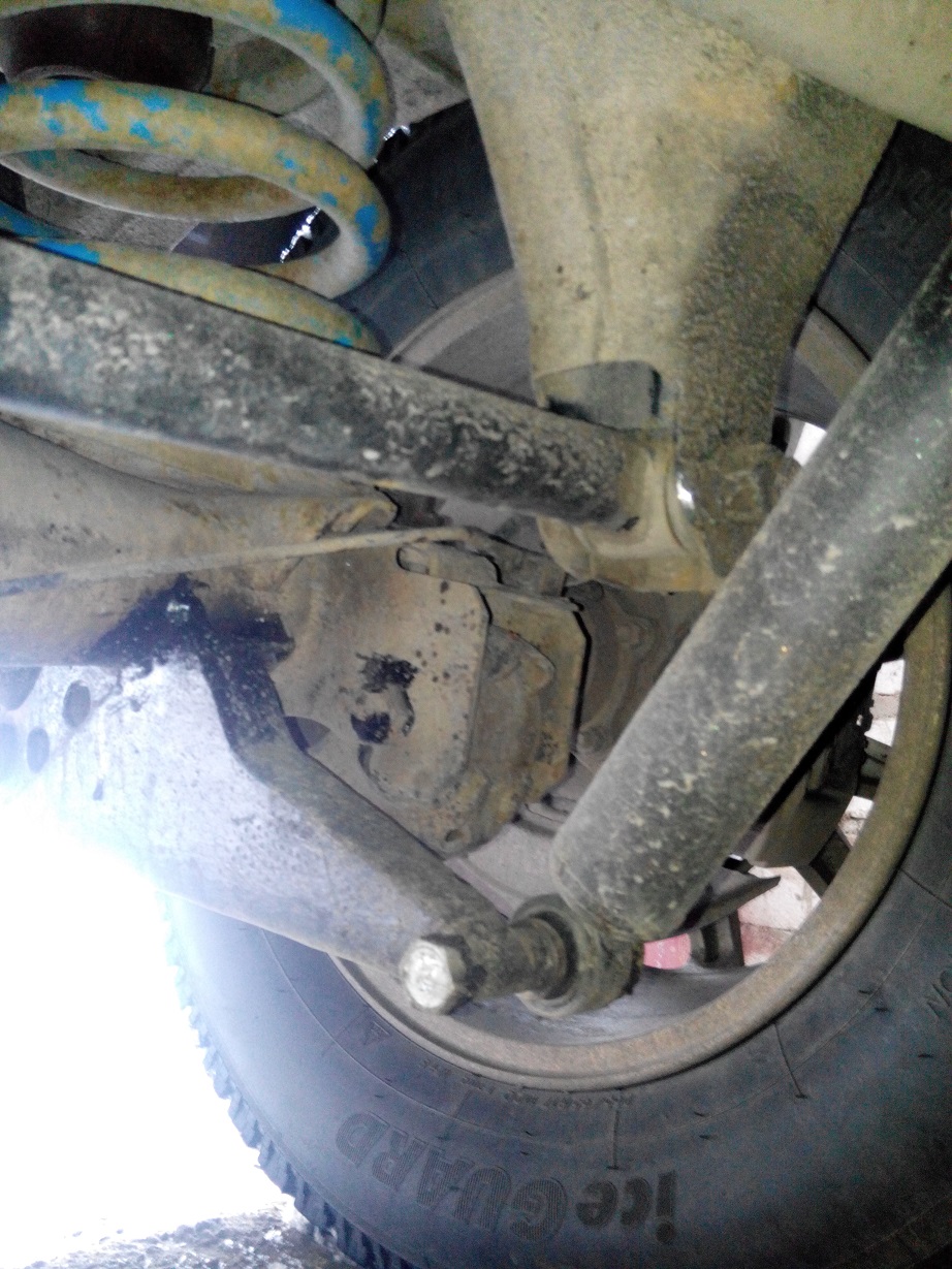

Машина НМПС. Стоит неровно, передние колеса на 0,5 метра выше примерно. По этому кажется, что крепеж задних/задних ниже чем задних/передних, на самом деле одинаково. Кронштейны нижние и верхние самодельные.
Ну и результат "не очень", амморты надо подбирать по мягче, лягается в спину.
