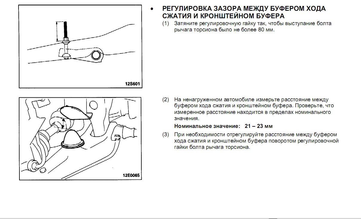

и мне нужен совет коллективного разума )
поставил сзади суплексы, зад поднялся
решил приподнять перед подкрутив торсион, поддомкратил 1 сторону, снял колесо - расстояние измерить , рычаг уперся в кулачек отбоя (верхний)
соответственно, между кулачком сжатия и рычагом - нифига не 23 мм, больше, и похоже намного...
эт нормально ? из-за того что второе колесо оставалось на земле и стабилизатор так выравнивал ? или до меня перемудрили ?

Re: Регулировка торсионов(как снять??)
понял, спасибо!
просто на 2 странице написано на ненагруженном автомобиле - я подумал что поднять надо.. зря время потерял тока )
Ненагруженный автомобиль - это когда в нем нет груза! Ни людей, ни вещей.
понял )
и последний, надеюсь, глупый вопрос с моей стороны )
залез сегодня на стоячей машине померить - расстояние 15 мм. буфер - около 40 мм (не больше).
также на стоячей машине попытался покрутить регулировочный болт - покрутил в одну сторону, оборота 2 и он встал и все, в другую оборотов 10 - а толку никакого.. расстояние от земли до арки как было 86 см, так и осталось..
сколько вообще крутить то надо примерно, чтоб какая то разница почуствовалась ?.
и еще - вот как на первой части картинки - у меня болт сверху не торчит, он в балке весь скрыт. поэтому не стал рисковать, а то выкрутится еще "в лоб, с летальным исходом"
Как, совсем не торчит? Там на него накручены две гайки, чтобы само ничего не откручивалось. Сначала надо открутить верхнюю гайку, удерживая нижнюю ключом. Потом, продолжая удерживать нижнюю гайку ключом, можно крутить болт.
Иначе действительно не будет толка - болт вместе с гайками будут прокручиваться вместе, рычаг торсиона не сдвинется.
у меня тоже 15мм, болты торчат из балки (как на картинке) примерно на 80 мм. Не мерял еще. Отпускаю контровочные гайки и... как считать обороты? Что бы одинаковое количество было или, что бы одинаковый размер до отбойника? При этом число оборотов левого и правого может не совпасть. И если регулировочный ход весь выбран, то болты просто перестанут крутиться? Или как определить что уже все? Что бы с дури не сломать...
И если я вернул значение в мануальные параметры (21-23мм) то надо ли бежать на геометрию? При просевших резину не ест, Но на грунтовке с полным обезьянником пробивает.
всего 21-23мм?
Народ, что то совсем мало.
Я непомню где, но обсуждалось, что спич. коробок шаблон(5 см).
У меня 35 -38 мм и мне кажется, что нормально (не низко, но и не задран нос)
если 38
то у верхнего рычага хода в низ нет ваще
а это могут быть "Уши"
я проверял
Народ у меня до конца вкручены болты, зазор 20 мало((( Как снять вланец и переставить на зуб?
А первую страницу этой темы почитать совсем лень?Kirillian писал(а):Как снять вланец и переставить на зуб?
Дык я оттуда и взял, что надо переставить на зуб. а как? Этот рычак под регулировочный винт просто на шлицах на нем сидит? Открутить полностью регулировочный винт сбить рычаг с торсиона и одеть обратно?
Ну я же ПОДРОБНО написал на первой странице...
Да, сидит на шлицах.Podzemshik писал(а):Передние колеса полностью вывесить и поставить раму на подставки. Ни в коем случае не ставить подставки под рычаги подвески!!!
Когда выкрутишь регулировочные болты, снимаешь кронштейн с торсиона, поворачиваешь на один зуб вниз и одеваешь на торсион, потом ставишь кронштейн в его паз (тут возможно придется нажать как следует) и вкручиваешь регулировочный болт.
