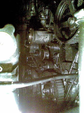

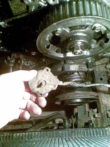

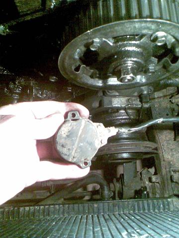

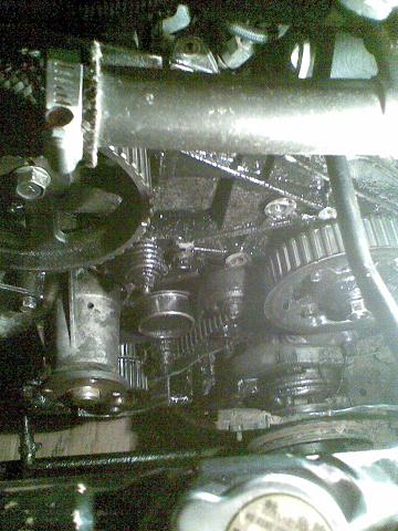

Ну вообщем в свободное времячко решил разобрать весь передок и заглянуть под пластмассу защиты ремней, от увиденного получил массу не приятных впечатлений, все ремни в масле, бежит-такое ощущение ВСЁ, ( на телефон сфоткал ) буду дома выложу. Заказал ремни, ролики, сальники, приеду собирать буду. И вопрос знатокам: что за штуковина у меня болтается на проводочке
такая плоская, круглая с двумя ушками
на фотке есть, ща попробую уменьшить и выложить. вроде получилось. Датчик на последних фотках.

Моторчик регулировки жесткости амортизаторов.
- vladimir_43
- Сообщения: 118
- Зарегистрирован: 18 янв 2010, 15:05
- Мой автомобиль(и):: pajero-sport
- Откуда: Кировская обл.
Re: собираюсь вступить в Ваши ряды-вступил!
Спасибо, всё ясно, но просто так болтается.de писал(а):Моторчик регулировки жесткости амортизаторов.

Всё собирался отписаться по результатам проведённых работ, но со временем засада была. Нус по порядку: В первую очередь заменил все сальники по передку двигателя, ремень ГРМ, ролик, балансирный убрал-разницы не ощутил, поставил новый геныч-китай, после замены ремня на метки попал со второго раза, как говорится-7 раз проверь, а потом запускай
, завёл с первого раза, аж душа запела, радости было полные штаны
, но масло продолжало подкапывать, устал искать, в итоге лопнул шланг слива масла с вакумника, хорошо что рядом с гаражём
-заменил, капанье продолжалось это задница какая то, искал целый день
, в итоге: капало со шланга с блока на масляный радиатор, а он ещё в кембрике резиновом был и не видно не хрена, после того как снял обнаружил. Вот осталось подвесочку перетряхнуть и всё будет окей, заказал сайленты и амы, будем лечить.
