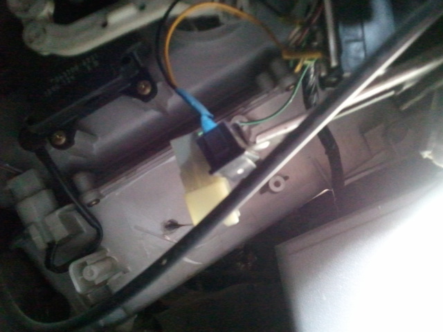

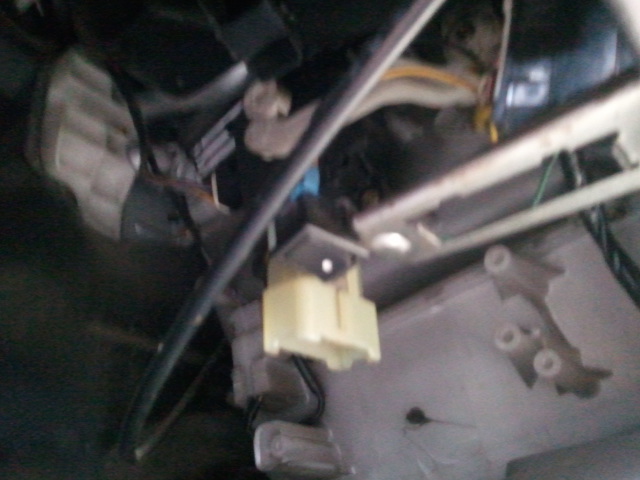

Re: Масло Pajero III
Сообщение HiTEX »
Чтоб не стоять на коленях и не вспоминать, попадая проводами в ножки (иногда) я сделал у себя выключатель маленький. Теперь в любой момент - щёлк, и все системы подиагностировал.
Вот фотки (извиняюсь, что качество такое (трудно на коленках стоять)) ::-D:
Сообщение HiTEX »
Подожди, подожди. У меня тут на фото просто одного нет, он вывернут кверху, чтоб провода на Мультитроникс у ног не висели
