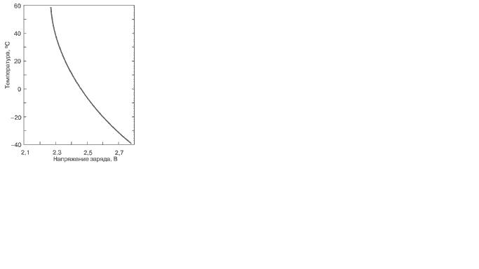

homekrol
Сообщения: 193
Зарегистрирован: 15 авг 2009, 14:40
Мой автомобиль(и):: Pajero IV 3.0,Ultimate, 2012. Toyota Prius 30
Откуда: Владивосток
Откуда: 25
Поблагодарили: 26 раз
Re: 17000км.,одна засада и один вопрос....
Сообщение homekrol »
[/quote]
Вообщето 2.7-2.8 умножить на 6 будет 16.2-16.8 - многовато :). Должно быть 2-2.15 в зависимости от степени заряженности батареи. А на недозаряженных, похоже, многие ездят. :D[/quote]
Такое напряжение только в тропиках пойдет, при температуре от +5 до +35 необходимо для полного заряда 2.45 В/Эл или 14.7В на АКБ. Что и делает регулятор генератора в зависимости от температуры. У меня после запуска при -20 напряжение 15.3В, которое потом снижается по мере прогрева двигателя. А нужно это вот для чего, взято из справочника по АКБ, корректирующий фактор где за пределами указанного температурного интервала, требуется компенсация влияния температуры: повышение напряжения при пониженных температурах и снижение при более высоких.

Ребята, а теперь по простому: как довести плотность до нормального состояния?
homekrol
Сообщения: 193
Откуда: Владивосток
Откуда: 25
Плотность корректируется путем отсасывания части электролита и добавлением плотностью 1.4.
Должно получится: Северные районы с температурой зимой до минус 40 С Круглый год 1,27 -1,29 при Т эл 15 г.С
Владимир
Лесоруб
Сообщения: 19
Зарегистрирован: 19 янв 2010, 13:11
Сообщение Лесоруб »
Так сколько откачивать-то?
homekrol
Сообщения: 193
Откуда: Владивосток
Откуда: 25
До нижнего уровня не оголяя пластины
Владимир
Лесоруб
Сообщения: 19
Сообщение Лесоруб »
А на зарядку ставить на сколько?
homekrol
Сообщения: 193
Откуда: Владивосток
Откуда: 25
Если плотность не изменяется в течение 0.5-1 часа и наблюдается бурное газовыделение -заряд 100%. Нормальный ток заряда - 0.1 емкости, в конце лучше снизить.
Владимир

Podzemshik
Сообщения: 7671
Двигатель:: 4D56, 1KD
Откуда: Permoníci
Благодарил (а): 126 раз
Поблагодарили: 417 раз
Сообщение Podzemshik »
sokol писал(а):
Лесоруб писал(а):А на зарядку ставить на сколько?
А пока заряд брать будет. Т.е пока есть ток заряда.
Заряжать до напряжения на аккумуляторе 15 В, это почти полная зарядка, если заряжать дальше - будет сильно разлагаться вода из электролита.

Podzemshik
Сообщения: 7671
Откуда: Permoníci
Вообще то напряжение на банку 100% заряженного аккума, в конце зарядки, если память не изменяет, должно быть 2.7- 2.8 Вольта. Так что мы катаемся на АКБ в лучшем случае заряженных процентов до 75-80.
Именно так. Дело в том, что при напряжении более 2.5 в на банку (значение зависит от температуры, плотности электролита и состава пластин) начинается конкурирующая реакция электролиза воды, на жаргоне выкипание электролита. Поэтому постоянно поддерживать заряд 100% нельзя.
