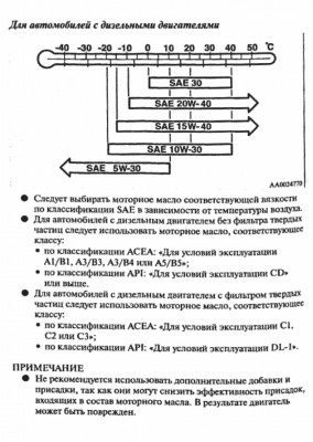

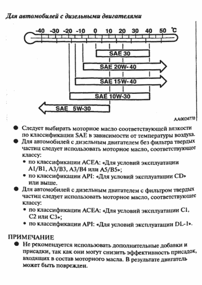

почитал 4 страницы и не понял 3х вещей
1. какое масло по API нужно П3 4м41?
2. вязкость какая нужна?
3. какой объем масла куплять для замены?

Дык вот же сказано
drcham писал(а):В книге по эксплуатации все написано.

осталось дело за малым, найти книгу по эксплуатации :D
Ну это же проще простого :mrgreen:
Вверху кнопочка поиск есть.Нашел?Пишешь "инструкция по эксплуатации",выбираешь форум по П3 и нажимаешь.
Получится вот что

теперь понял, что совсем ничего не понял.
А скока масла в систему заливать? Сканировать лист не обязательно, цифру напиши

~10 литров.Покупать все равно надо три канистры четырешки или две по пять.А сканы эти до меня были сделаны.
