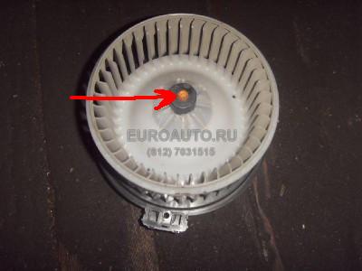

Подскажите пожалуйста кто разбирал, как эту чёрную хреновину снять. Это просто колпачок или крепёж крыльчатки? Сегодня мучился :*WALL*: так и не снял я енту хреновину, сломать боюсь. Так и поставил моторчик на место ни чего не смазав, только какуенто пыль красного цвета между крыльчаткой и моторчиком выдул и пока свиста нет.

Сам не разбирал. Как писал Денис, сорри за плагиат, Денис :*DRINK*: "...Один держит за крыльчатку, второй наставляет подходящую по размеру плоскую отвертку на вал и бьет молотком по отвертке. После 3-4-го удара обычно спрыгивает без проблем...". Цитата.

Это колпачек, он просто стягивается, под ним вал

Большое Вам спасибо, значит можно не бояться что сломается.

Можно на ты, я Денис))) Не, здесь не сломается.

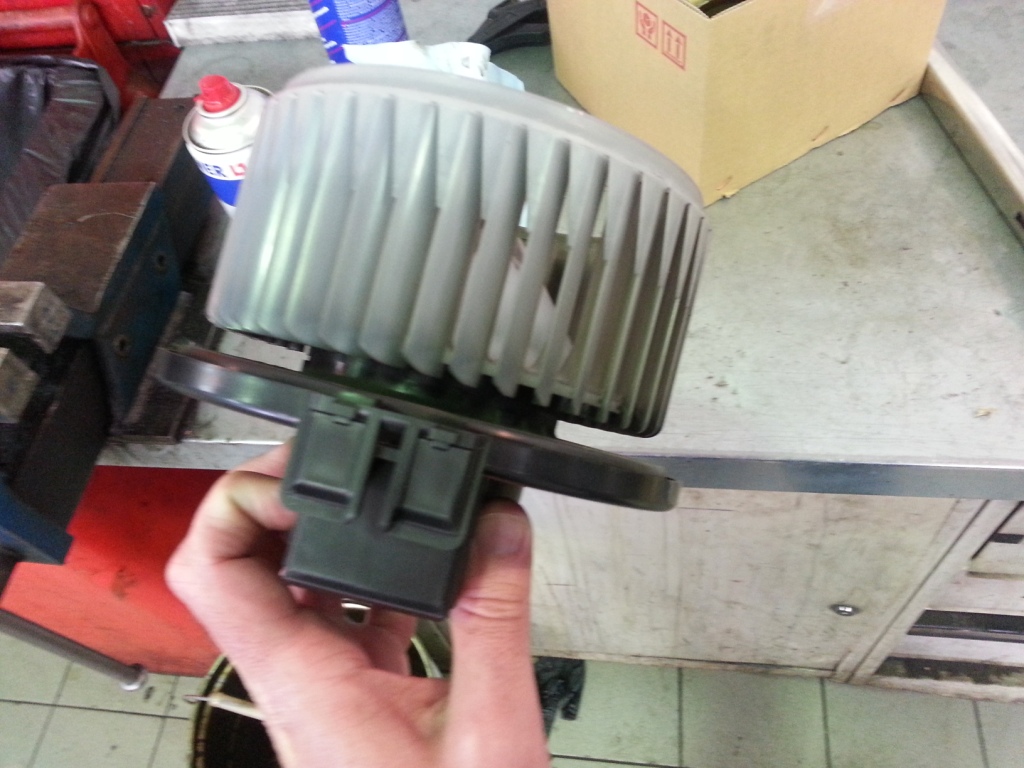

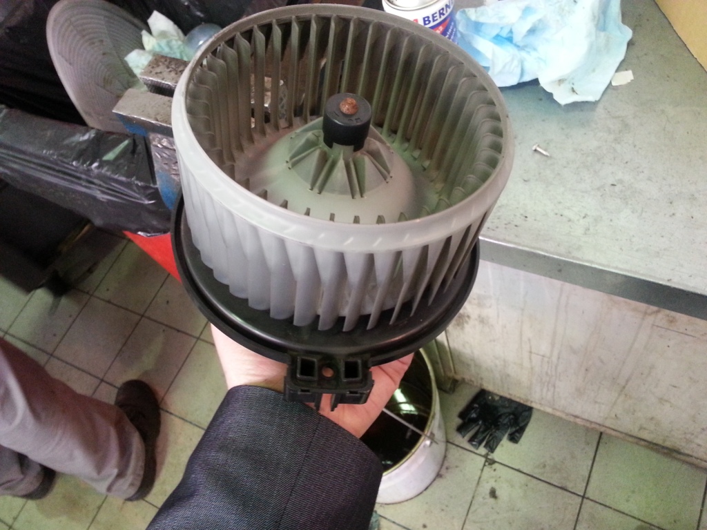

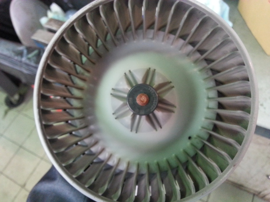

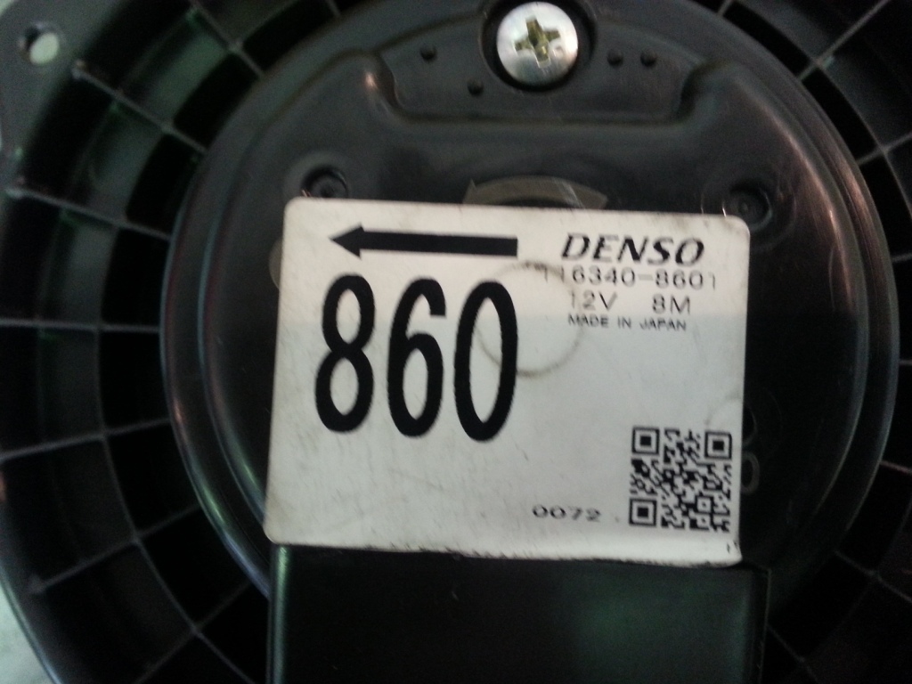

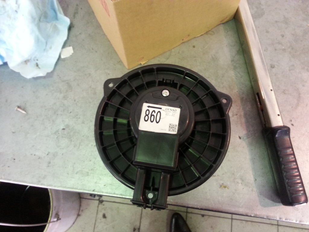

Не однократно на форуме появлялся вопрос по поводу того, что гудит или свистит вентилятор печки, а так же методы устранения данных симптомов в виде брызганья спреем через отверстие для фильтра или разбора(снятия) печки и бардачка для того что бы добраться к мотору печки.
Сегодня был на гарантии и менял мотор печки на новый т.к. было замечено, что со стороны мотора иногда начали проявляться посторонние шумы, которые могут со временем прогрессировать.
Снятие мотора происходит без разбора чего либо, для этого нужно залезть под торпеду со стороны бардачка и открутить три винта, которыми держится мотор в корпусе печки. На снятие мотора печки ушло примерно 2 минуты.
В процессе замены я сделал несколько фото снятого мотора для ознакомления. Как оказалось мотор абсолютно разборен и соответственно можно провести его чистку и смазку. В беседе с дилером мне было сказано, что высыхает смазка в подшипниках и мотор начинает издавать шумы и если машина не гарантийная то это очень легко устраняется при условии отсутствия выработки в подшипниках. В гарантийный период происходит банальная замена мотора.
Кстати производитель мотора является компания DENSO
