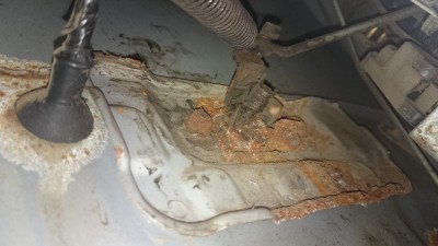

ужжас, какая ржавая дверь...
в озере что ли машину хранили...

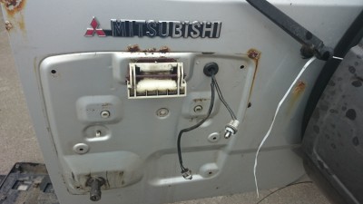

Разбирал я как-то эту дверь. С другой целью, правда. Личинка замка грязью забита. Хотел её снять, промыть-прочистить и назад поставить. А вот снять-то и не смог. Лазал-лазал рукой в узкой щели, да так и не понял: как она прикручена.
Смазал всё, куда дотянулся и назад собрал.

Личинка не прикручена. Она фиксируется специальной скобкой - стопорным кольцом. Надо потянуть вверх и она вывалится наружу.Lenivets писал(а):Разбирал я как-то эту дверь. С другой целью, правда. Личинка замка грязью забита. Хотел её снять, промыть-прочистить и назад поставить. А вот снять-то и не смог. Лазал-лазал рукой в узкой щели, да так и не понял: как она прикручена.
На центральный замок вся надежда.

14 лет машине, никто не красил. В Санкт-Петербурге эксплуатировали...hc2hunter писал(а):ужжас, какая ржавая дверь...

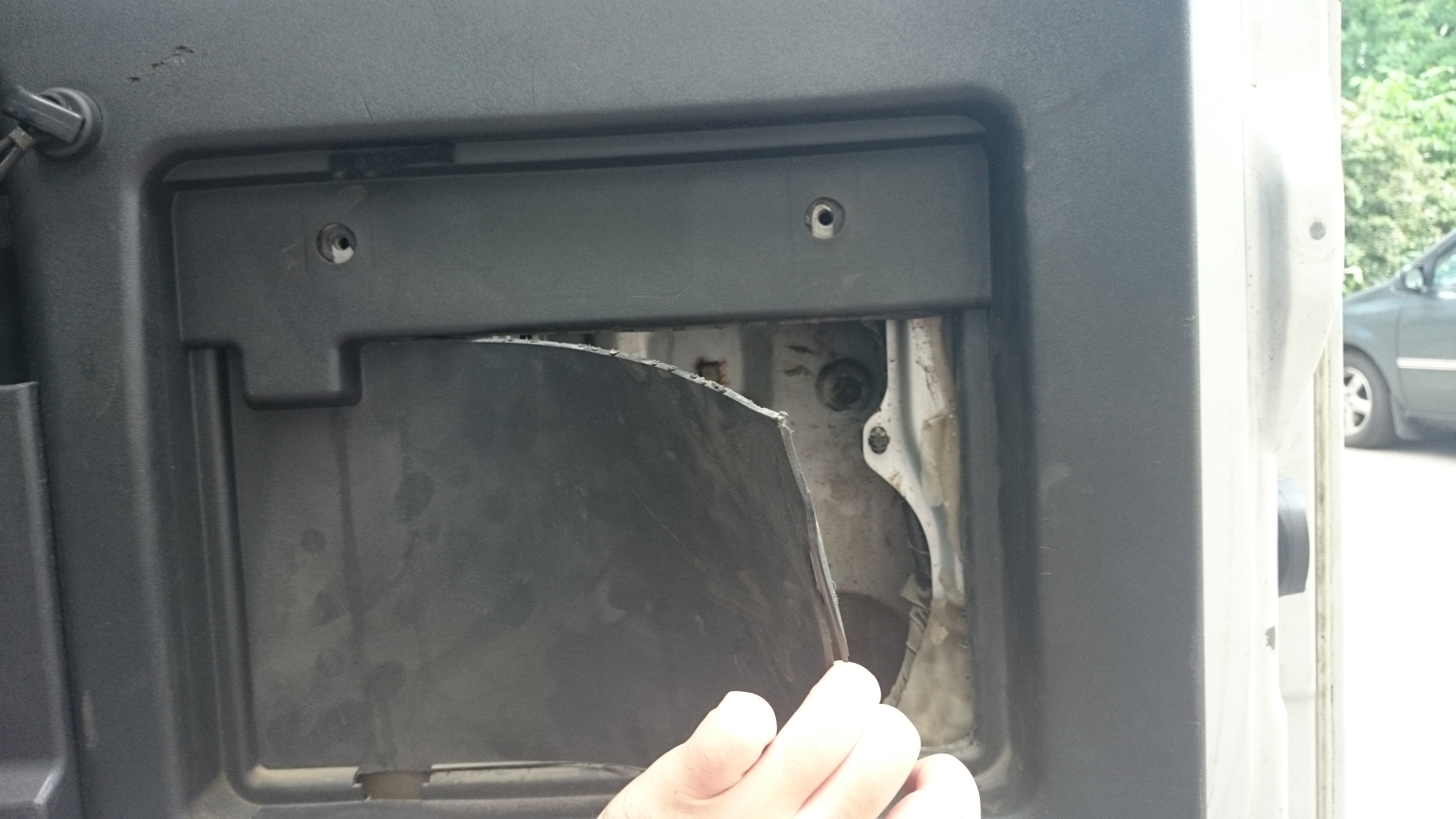

Внесу свои пять копеек. Столкнулся тоже с данной проблемой. решил только, что:)
40 минут работы в машине + вдешка и расстоп и вуаля, проблема решена. усе работает.
да клипсы снимайте аккуратнее ,чтобы их не поломать. а так автору за тему огромный респект!!
