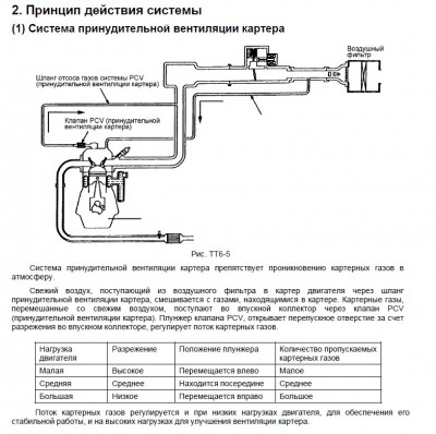

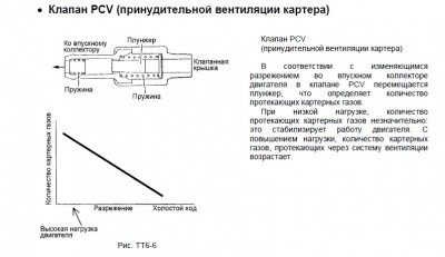

Ух, вот это тема!
Ребят, внесу немного ясность, как вентиляция работает, ну а вы уж меня потом на кол...
Во-первых клапан, его название PCV, если исправно работает, то не просто открывается, а регулирует поток в зависимости от оборотов. И не надо думать, что через него идут только выхлопные газы, прорвавшиеся через кольца. Там также есть воздух, который засасывается перед дросселем, проходит через правую головку, картер мотора, и смешиваясь с газами, проходит через PCV левой гбц, ресивер и засасывается впускным на дожигание. В этом и заключается принцип принудительной вентиляции картера. Не утверждаю, но вполне возможно, что при сильном минусе, высоких оборотах и скорости именно то, что воздух большим потоком засасывается холодным и, проходя через движок, не успевает достаточно прогреться, но успевает захватить Н2О результатов горения, а на выходе из гбц его ждёт сильно остуженный клапан, вот и происходит замерзание? Кстати, клапанные крышки сделаны из не очень толстого железа остудить их холодным потоком довольно легко, возможно если б были литые алюминиевые, то такого бы не происходило.
Теперь, что будет если впускной заткнуть, а клапан с трубками скинуть?
Поток "потечёт" в обратную сторону. Потому что правая гбц соеденина с пространством перед дроселем, а он сосёт. Тока в этом случае будет неучтёнка воздуха, потому что он не проходит через ДРВ, а засасывается с улицы, т.е. подсос. Работать оно конечно работает, но не совсем корректно.
По идее надо уж не так. Просто сколхозить тройник, где соски от обоих гбц объединить в одну трубку и запустить на гофру перед дроселем. Тогда и утепление такого тройника должно сработать. т.к. проточного потока не будет, а картерные газы тёплые. Можно просто тупо заткнуть левую гбц, если это только навремя. Но оставлять её открытой не сосвем корректно.

С компа накидаю свои мысли, но вижу в теории просчет маленькийdvm99 писал(а):Ух, вот это тема!
- dvm99
- Сообщения: 22799
- Двигатель:: 6G72, 12клап.,
- Откуда: Свердловская обл.
- Благодарил (а): 781 раз
- Поблагодарили: 1121 раз
Re: Замерзание сапуна на 6G72
Хотелось бы про просчёт услышатьDenVer писал(а):С компа накидаю свои мысли, но вижу в теории просчет маленькийdvm99 писал(а):Ух, вот это тема!
- DenVer
- Сообщения: 19767
- Двигатель:: бэнзин
- Мой автомобиль(и):: TLC-200
- Откуда: Краснодар
- Благодарил (а): 141 раз
- Поблагодарили: 491 раз
До компа не добрался, напишу с планшета, поэтому коротко и как удобно
Из всего вышесказанного отношение к перемерзанию клапана имеет только конденсат и Н2О выделяемое в процессе горения. Воздух во впуске не касается клапана, который воткнут в крышку клапанов, до клапана всасываемый воздух не доходит, потому что через клапан всасывается воздух вакуумом
Конденсат- наше все
Во впуске с правой головы все как и раньше дует, так что здесь нечего обсуждать. С правой головы будет не допоступать горячего возду, вроде но за счет открытого второго сапуна сопротивление падает и нехватка воздуха компенсируется через первый сапун. Так что все нормально. На счет неучтенки воздуха тоже весело. Знаешь где стоит дмрв? Правильно! Сразу за воздушным фильтром, то есть он считает воздух пройденный только через воздушный фильтр, а воздух из клапанных крышек всегда идет по умолчанию "неучтенкой"
Вначале ты объединяешь две трубки и хочешь что бы объем воздуха поступающий через две трубки стал поступать через одну трубку за это же время?
А как же неучтенка и нехватка воздуха?
Вторым шагом ты со второй головы посылаешь картерные газы перед заслонкой. То есть мало заслонку засирает с одной головы, давай добавим со второй?
Ну и самое ржачное было с затыканием головы!!!! Я просто чуть со стула не упал))))) Сапун перемерзает (затыкает один сапун) нарушается вентиляция картера и масло вылетает через щуп.... А ты вообще предлагаешь заткнуть своими руками.
Вот как то так все это выглядит
Нифига он там не регулирует, во впуске такое давление что клапан полностью открывается и сосет оттуда будь здоровdvm99 писал(а):Ух, вот это тема!
Вот попробуй нарисовать свою теорию и объяснить как выхлопные газы из правой головы попадают в левую, если во впуске вакуум и он высасывает с обоих голов?И не надо думать, что через него идут только выхлопные газы, прорвавшиеся через кольца. Там также есть воздух, который засасывается перед дросселем, проходит через правую головку, кратер мотора, и смешиваясь с газами, проходит через PCV левой гбц, ресивер и засасывается впускным на дожигание. В этом и заключается принцип принудительной вентиляции картера.
Кстати, попробуй на морозе потрогать клапанные крышки прогретого двигателя, после движения..... а потом расскажешь о том какой они температурыКстати, клапанные крышки сделаны из не очень толстого железа остудить их холодным потоком довольно легко, возможно если б были литые алюминиевые, то такого бы не происходило.
Что будет, если заткнуть впуск: никакой поток не побежит обратно, это глупость, мы же помним, что во впуске вакуум? Правая голова как работала, так и будет работать, там ничего не изменилось. На левой голове с одного сапуна воздух будет попадать как и раньше во впуск, второй сапун будет просто выдувать воздух в атмосферу, помним жигули со шлангом волочащимся по земле?Теперь, что будет если впускной заткнуть, а клапан с трубками скинуть?
Вот это вообще перл!По идее надо уж не так. Просто сколхозить тройник, где соски от обоих гбц объединить в одну трубку и запустить на гофру перед дроселем. Тогда и утепление такого тройника должно сработать. т.к. проточного потока не будет, а картерные газы тёплые. Можно просто тупо заткнуть левую гбц, если это только навремя. Но оставлять её открытой не сосвем корректно.

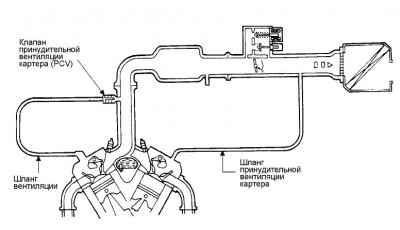

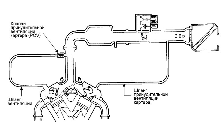

DenVer,
Не всё понял вышесказанное тобой, возможно надо порисовать
Моя ошибка есть, но имхо не очень существенная, т.к. я писал про обороты, а правильно- нагрузка. Вот погляди картинки и тексты из мицувских мануалов. Здесь правда одноголовый движок рассмотрен, но принципиальной в работе разницы нету. А в наших V-образниках (ну по крайней мере в моём 12-клапаннике) головы (пространство под крышками) имеют сообщение через маслоотводные каналы и картер двигателя. Если брать во внимание среднеюю или малую нагрузку двигателя, то разряжение во впуске (т.е. за дроселем) намного выше чем перед дроселем за счёт прикрытой заслонки. Поэтому по крайней мере на этих режимах воздух будет всасываться из гофры перед дроселем, проходить через крышку правой головки, уходить по маслоканалам под горшки, потом вместе с картерными газами проходить по маслоканалам левой гбц, через её крышку и далее PCV. А вот под нагрузкой, когда клапан PCV прикрывается и разряжения на впускном возможно не хватает, да и картерных газов в этот момент больше, вполне вероятно, что с правой гбц что-то и попадает в преддросельное пространство. Но это только под нагрузкой! По крайней мере маслоотделители есть на обоих бошках. При таком раскладе во всех режимах кол-во свежего воздуха учтено, т.к. он весь прошёл через дмрв, а картерные газы- во-первых их не так много по сравнению с кол-вом расходуемого воздуха, а во-вторых, они не горят, там кислорода мало.
- Лично я этот процесс представляю так.
И исходя из вышесказанного, если ты просто откинешь клапан PCV и заткнёшь дырку во впускном, то неучтёный воздух потечёт через движок по обратному пути и будет неучтён.
С жигулёнком нашу систему имхо сравнивать нельзя, потому что у него нет принудительной вентиляции, а есть просто вентиляция. Поэтому если оцепить шланг, а дырку в гофре заткнуть, то ничего не нарушается.
И ведь она (простая система) не перемерзает (по крайней мере я не слышал о проблемах), потому что чистые (в смысле- без примеси воздуха
) картерные газы тёплые.
А своим предложением я как раз-таки и предлагал из принудетельной вентиляции сделать простую вентиляцию.
