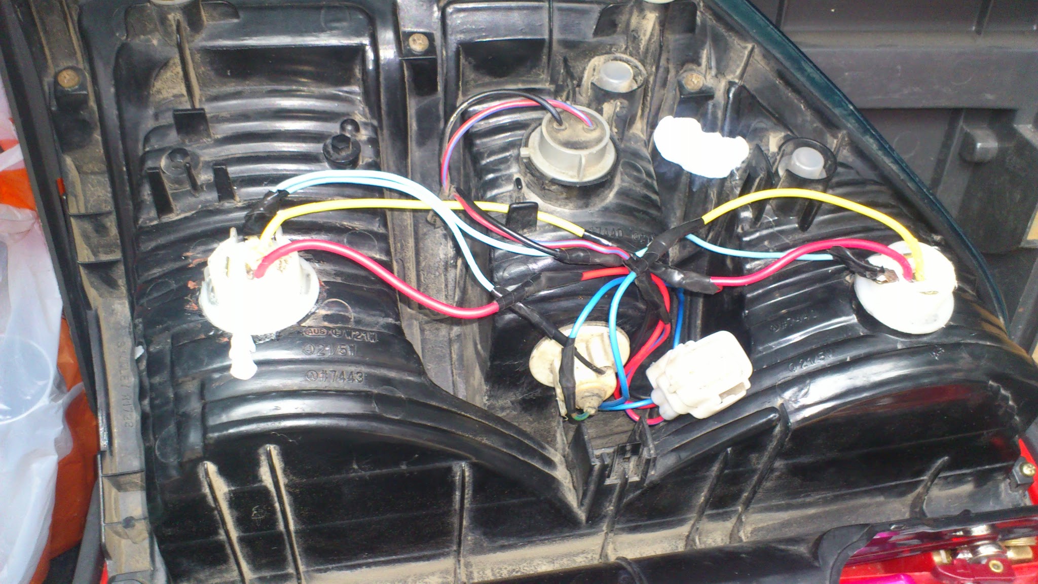

Пробурил рядом с патроном заднего хода отверстие для поворотника.Стяпан писал(а):А поподробней плизз! Более всего интересует поворотник совмещенный с задним ходом?

я вот тож все вот думаю как реализовать задний ход и поворотник.. блин, без доп отверстия никак по ходу.. а то и задний очень хороший, да и повортник реализованный таким образом тож светит на ура.. пока гоняю с повортниками, но без заднего)) а в правой фаре ведь вроде нет отражателя на ПТФ, если отверстие высверлить.. на прульных вроде как обе ПТФки, а на левом руле ток одна изначально задумана. а стопы с габаритами выглядят гораздо лучше, да и заметнее)

Второе отверстие просветить не сложно. А отражатели красил серебрянкой. Левый стоп (который раньше был ПТФ) горит немного ярче, т.к. напыление зеркальное. Думаю разобрать и замулевать серебрянкой.......чоб одинаково было.

У меня "европеец" - отражатель на ПТФ в правой фаре есть, хоть и отверстие под цоколь заглушено намертво.
Еще на "европейцах" точно есть незадействованная секция бокового заднего габарита (красная), думаю подключить по свободе туда "осрамовские" светодиодные габариты - а то сбоку только передние габариты видно, а так еще сзади будет)))

ну, ет которая нижняя наверно, я туды стопы зафигачил, терь вот надо плюс на габариты протянуть, а то чет старый пропал совсем - гдет видать перебило, но уж полгода так катаюсь руки все не доходят сделать.. но вроде ниче нигде не коротит -дум аю давно бы уж вылезло где-нтиь. так что как найдустарый плюс - его на фиг, и поверх него - новый.... а про отражатели я имею ввиду которые верхние.. так что у мну все также как на картинке у prihod, тока без габаритов (с птф катаюсь пока, хреново конечно). да отверстие лишнее надо просверлить под лампочку заднего хода.askor писал(а):2 Лешик Химик
