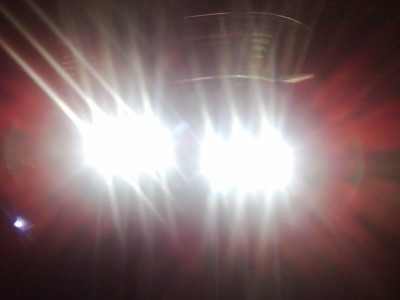

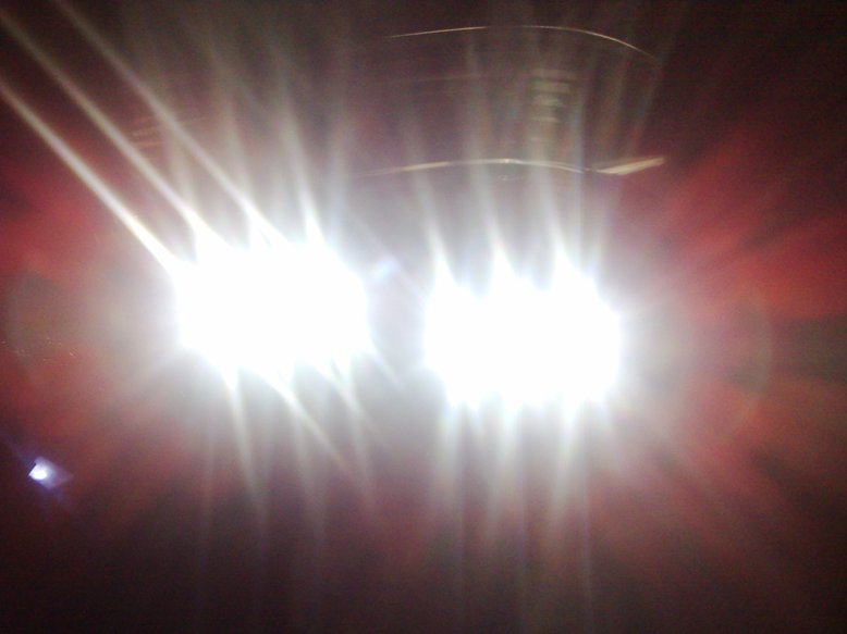

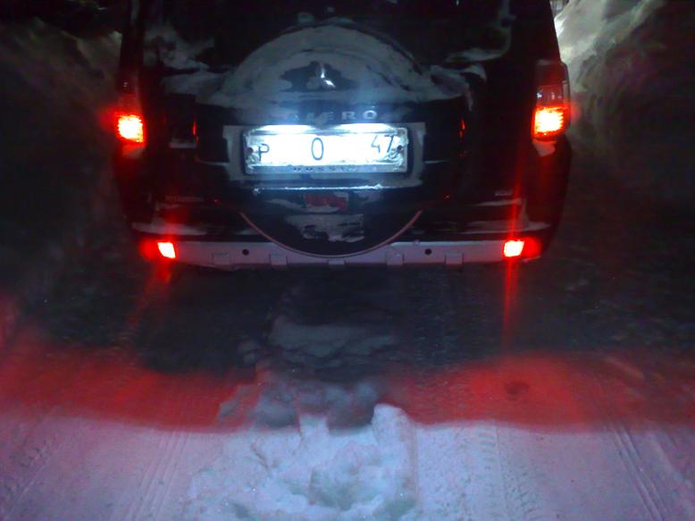

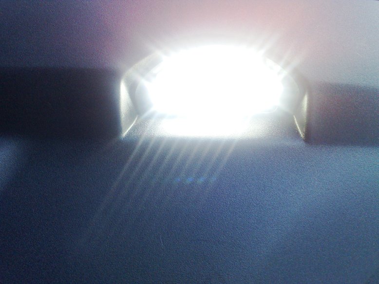

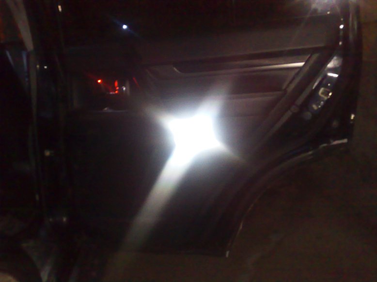

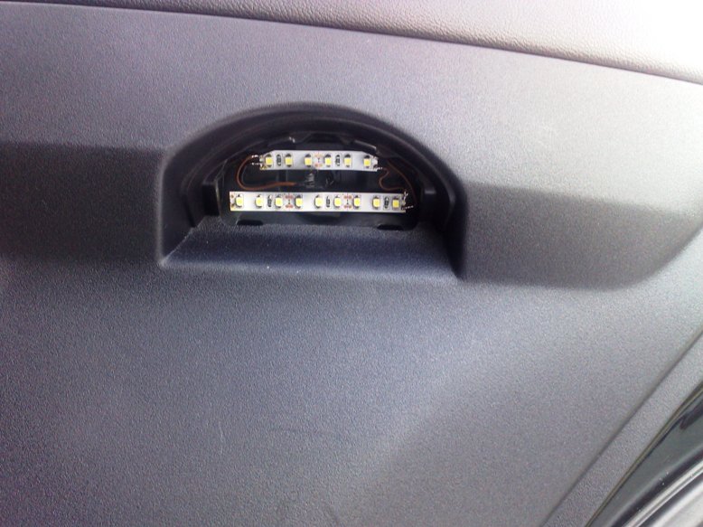

Всем доброго времени суток.
Вот фотки вариантов использования светодиодной ленты.
На этой фотки видна ещё и подсветка дверной руки, сделанная в цвет подсветки кнопок (оранжевый).
Получилось неплохо, светит очень ярко. Можно было конечно вставить готовые светодиодные панельки, но это в 3-4 раза дороже. Да и для меня интереснее было сделать самому.
Здесь примерно то же самое, только из светодиодной ленты без оболочки и с большим количеством светодиодов ( на 5см по 6 диодов).

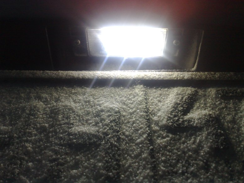

Вариант с подсветкой номера. сделан из остатков светодиодной ленты с в силиконовой оболочке, нарезанные примерно по 5см (по 3 светодиода на полоску), по две полоски на плафон. Спаиваем, подключаем через переходник и аккуратно  вкладываем в плафон через круглое отверстие. И вот что получилось. Ярко и дёшево, а самое главное сделано своими руками.

Лёликс писал(а):видна ещё и подсветка дверной руки, сделанная в цвет подсветки кнопок (оранжевый).

Вообще, если можно, краткий курс борьбы со свтодиодными лентами
Какие лучше брать, как резать (там ведь дискретность должна какая-то быть),
чем паять (понятно припоем ::-): ) -какой паяльник, чтобы не спалить.
Где лучше эти ленты купить? и штатные штекерочки можно-ли где приобрести.

Подсветка в ручки делается просто. Берём оранжевый светодиод (диаметр 2-3мм, с рассеивающем светопотоком), припаиваем к плюсу резистор (здесь есть нужная информация http://www.casemods.ru/services/raschet_rezistora.html) и два проводка + и -(длину не помню). Снимаем обшивку двери, сверлим в верхнем углу корпуса ручки отверстие диаметром 2-3мм, с внутренней стороны вставляем светодиод и разгибаем по корпусу в разные стороны контакты, фиксируем (клеем, силиконом или скотчем) светодиод к корпусу. Далее при помощи пробника ищем + и - в косе кнопки стеклоподъёмника и подключаемся (работать должно так: поворачиваем ключ зажигания питание идёт и светодиод горит, ключ на ноль светодиод продолжает гореть ещё несколько секунд и после гаснет) . Аккуратно всё изолирует и ставим обшивку на место. Фото к сожилению не делал.
Про светодиодные ленты. Беру обычно на авто рынке у нас в Питере, 50см от 175 рублей и до 275 рубле. Цена зависит от исполнения, количество светодиодов, в силиконовой оболочке или нет. Так же есть нете. Самое главное цена не должна быть выше указанной, так как знаю что есть ещё дешевле. Резать очень просто, ножницами. Места отреза обозначены, так же обозначены + и -, с каждой стороны среза контакты для пайки. Паяльник обычный с маленьким жалом, контакты маленькие и надо паять аккуратно что бы не сжечь. Штекеры или переходники под цоколь лампочки так же продаются в авто магазинах. Я делал переходник из лампочки. Аккуратно разбивал, так что бы стеклянная ножка с контактами осталась целой, зачищаем оголившиеся проводки между которыми была натянута вольфрамовая нить, к ним подключаю проводки + и -, изолирую и вставляю вместо лампочки, к проводкам подключаю светодиоды.

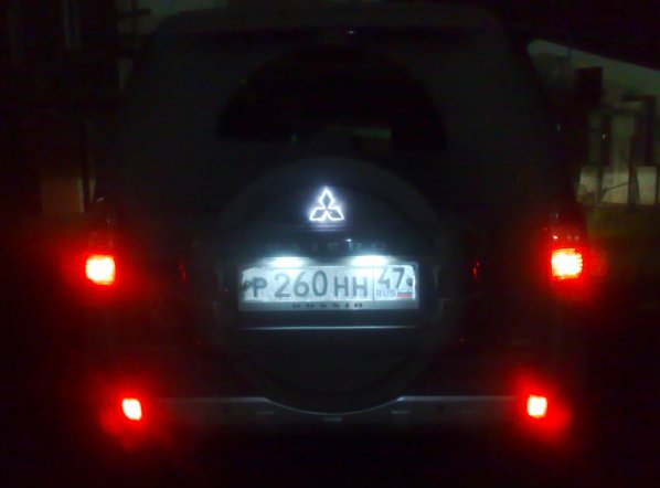

Вот в продолжение темы.
Установил подсветку мульки.
Выглядит неплохо, мне нравится.
Ходя мои знакомые говорят, это уже через чур.

Неее, нет никакого пеебора, особенно значек фирменны с подсветкой -класс!!! как сделали подсветку значка Митсубиси? фото пожалуйста в студию!

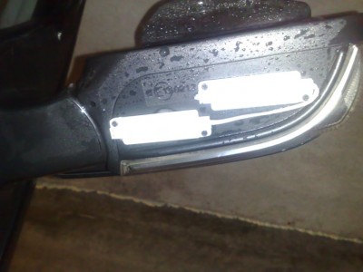

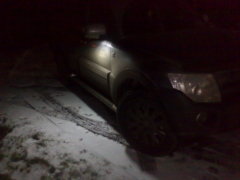

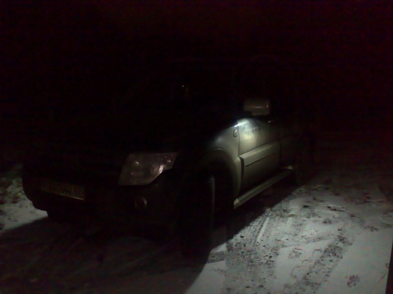

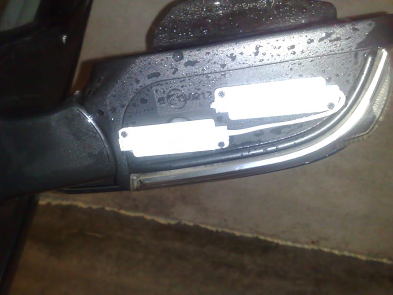

Вот ещё замутил с конфортной подсветкой на боковых зеркалах.
Установил светодиодные водостойкие ранельки.
Тепер светит достойно.
Цена вопроса 600руб.
