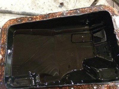

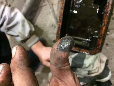

Re: Конец коробке или обычное явление?

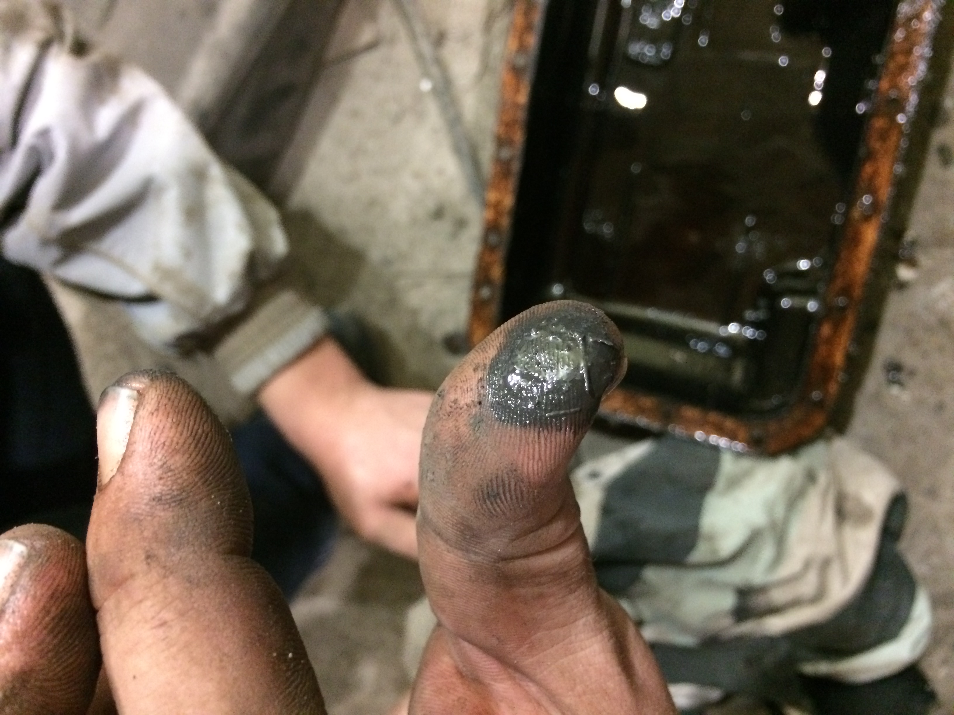

Но она не пинается не буксуе((DenVer писал(а):Замена или ремонт коробки к сожалению, масло новое можно не портить
Все идеально, единственное иногда не переключается на вторую(
Если её снять, то к чему готовиться, какие запчасти заказывать? Запчастей в наличии думаю не найти.

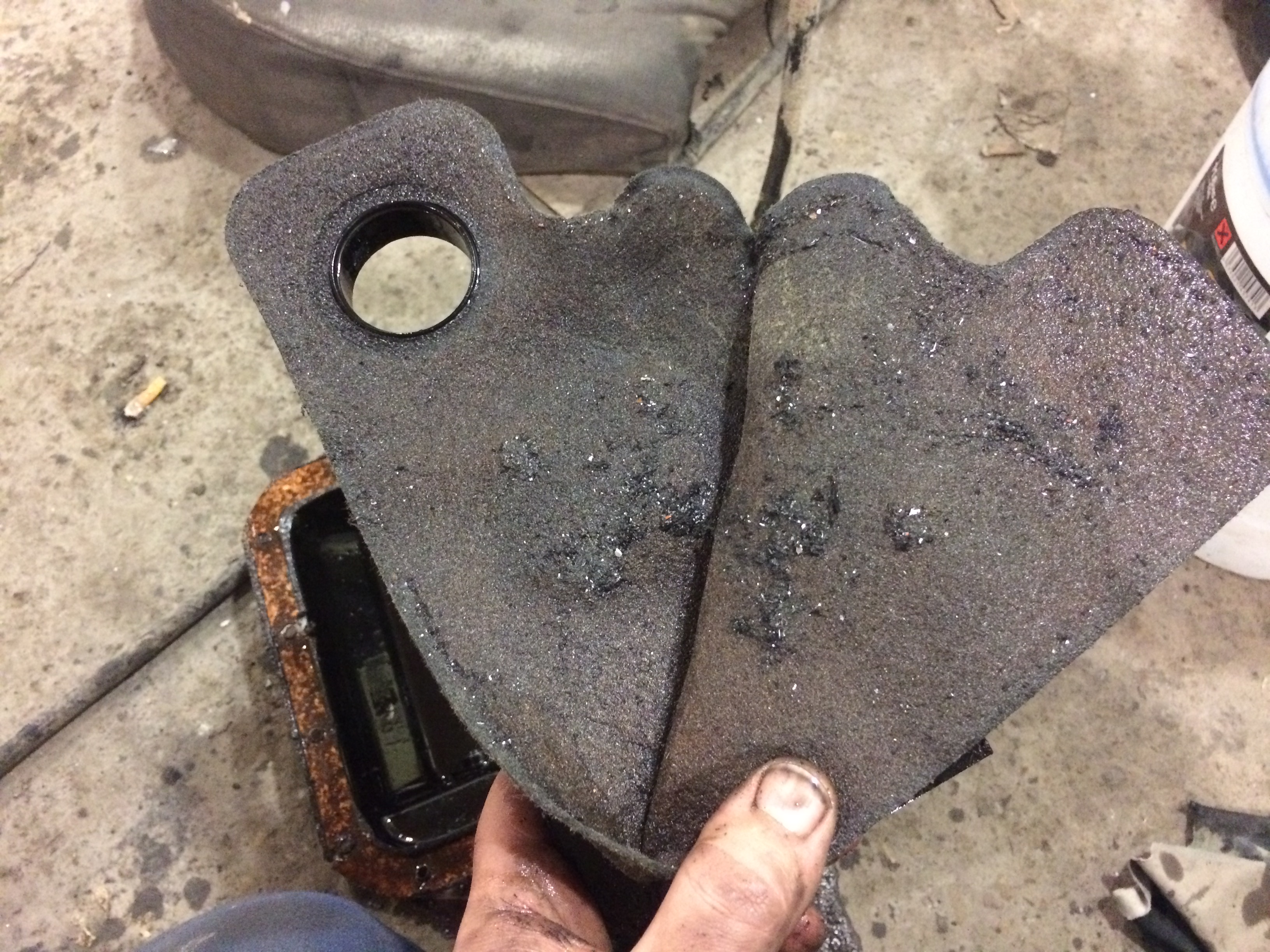

У тебя куски коробки в поддоне, а ты говоришь, что все идеально.
Я не коробочник, на вскидку по деталям не скажу.
Покажет вскрытие, а лучше пригласить эксперта после вскрытия, тк на первый взгляд можно многое поглядеть. Но думаю, по сегодняшнему курсу 50-60 тр уйдет легко. Можно и меньше. , но кроилово ведет к попадалову, не забываем про сборку с соблюдение м всех зазоров и тд и т.п. Оптимально на мой взгляд снятие кпп произвести самостоятельно, а разборку дефектов ку сборку доверить профи.

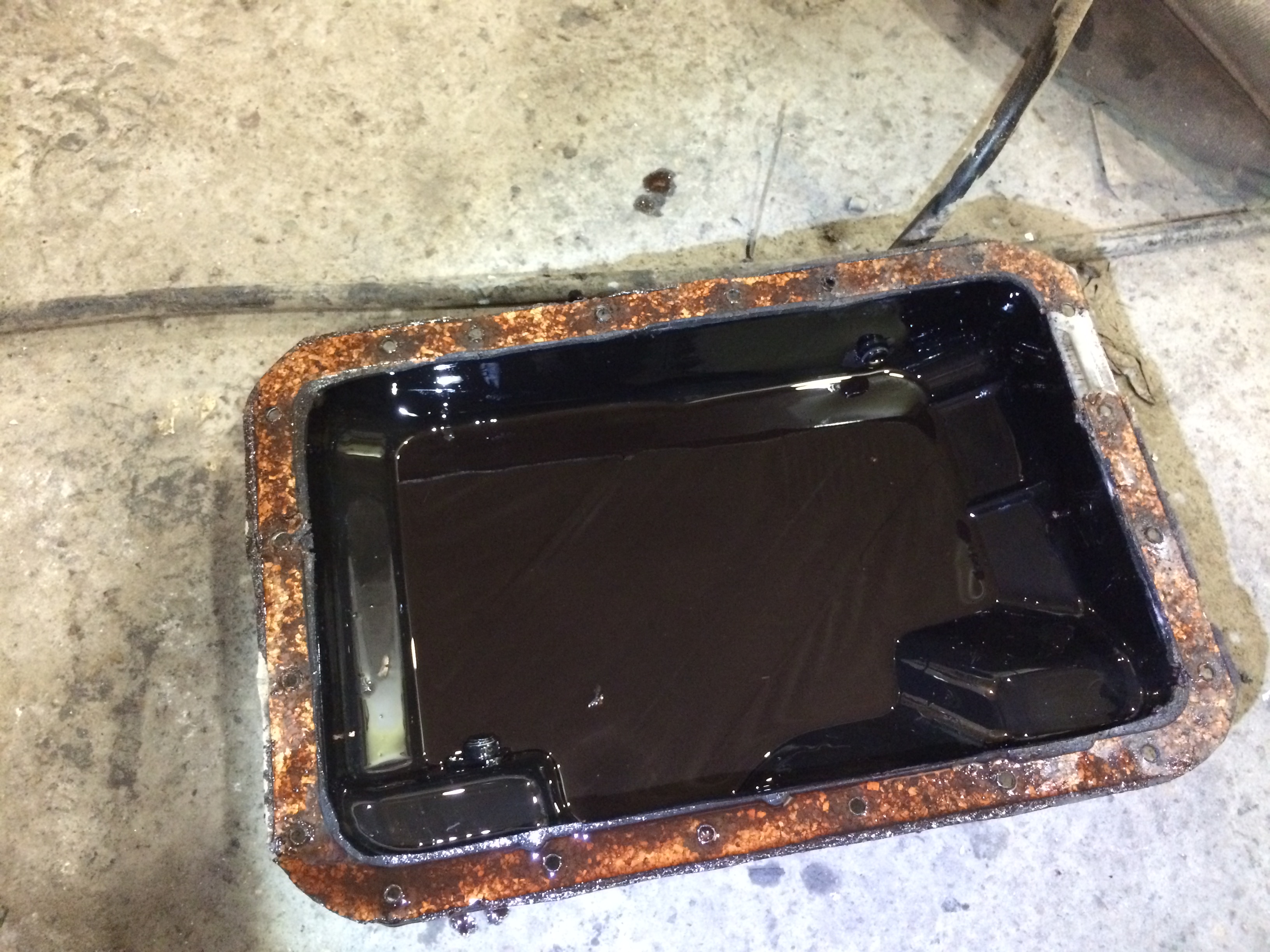

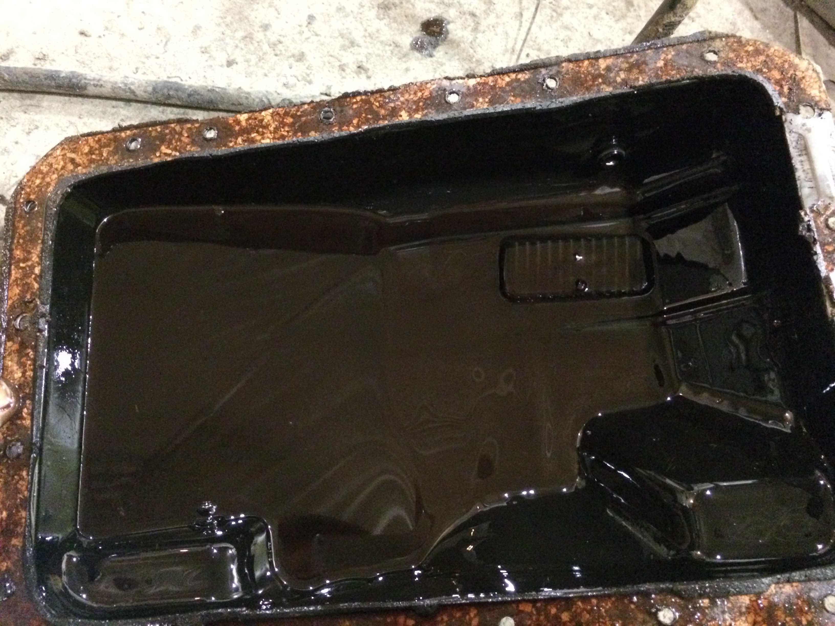

Приветствую..
Тут у многих глючит зимой коробка, а у меня что то летом началось..
Авто П-3 3.5 GDI 5АКПП.
С месяца полтора назад начались слабые нечастые пинки при включении D или R после долгого простоя. Это если не греть движок до 750-850 об. Если движок прогреть -- то все ОК. В движении не пинает, при кикдауне тоже. Заметил, если на холодну(900-1000 об) переключать, то накидывает ~100 оборотов(хотя должно скинуть) и пинок слабый. Случилось как раз после замены ГРМ(не знаю, связано ли это). Лампочки на панели горят и вкл. с ручкой, что б гасли или подсвечивали -- такого небыло.. Ошибок по АКПП нет.
Что сделал : Заменил масло в АКПП + фильтр. Фильтр без стружки и посторонних частей, масло темное, но без запаха горелого. В поддоне было немножко металлической пыли(не стружки). Пробег 228 ткм и если судить по поддону, то до меня меняли 2 раза масло, остались остатки черного, белого и красного гермета..
Axell, возможна проблема с гидроблоком. Лечится переборкой оного.
