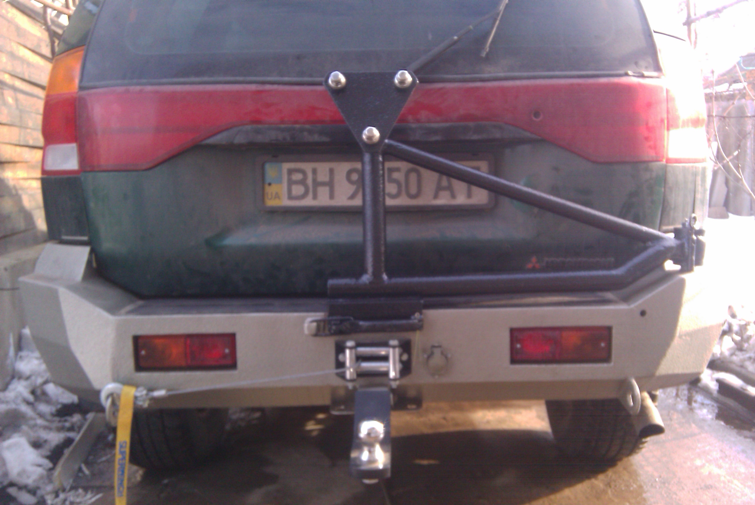

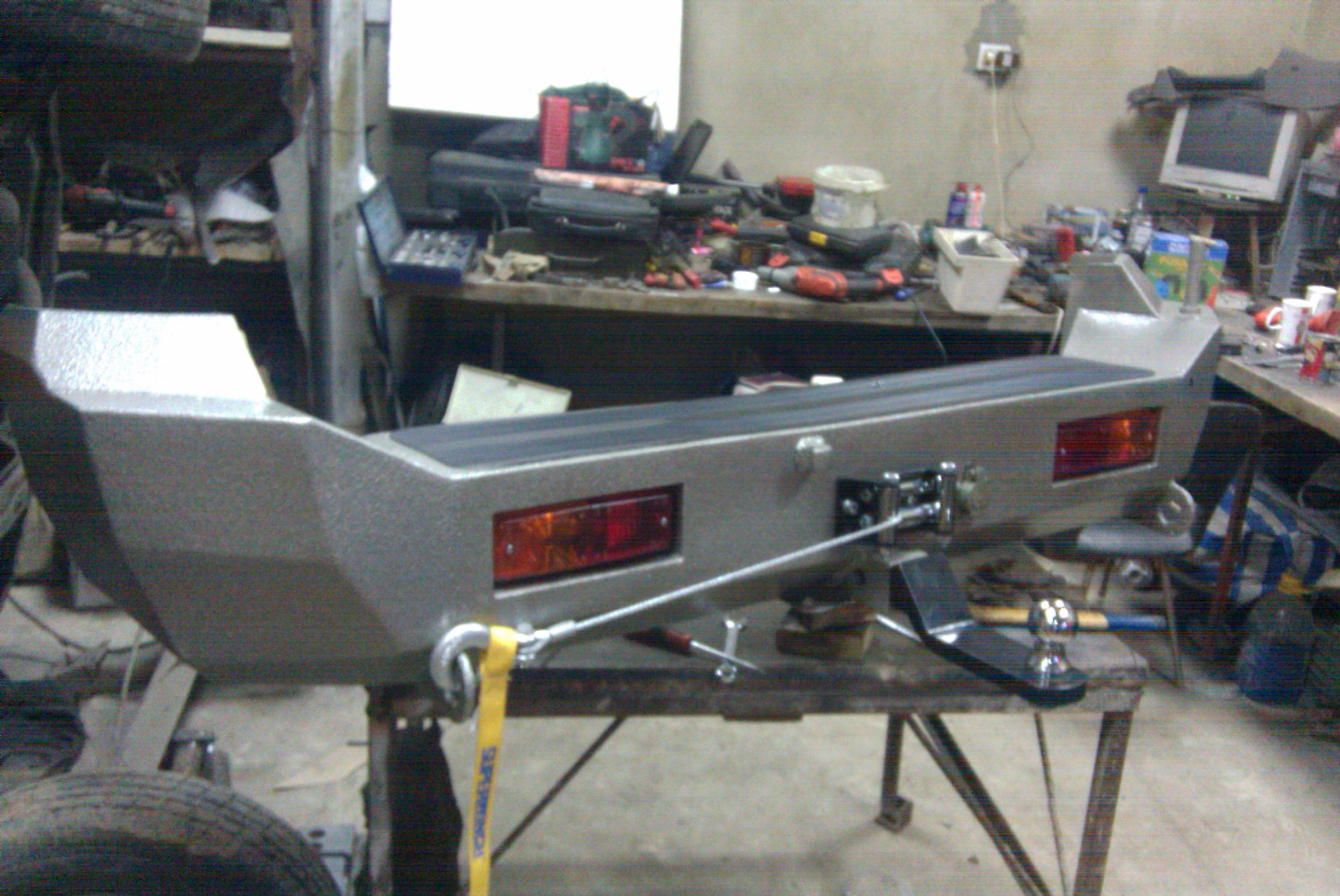

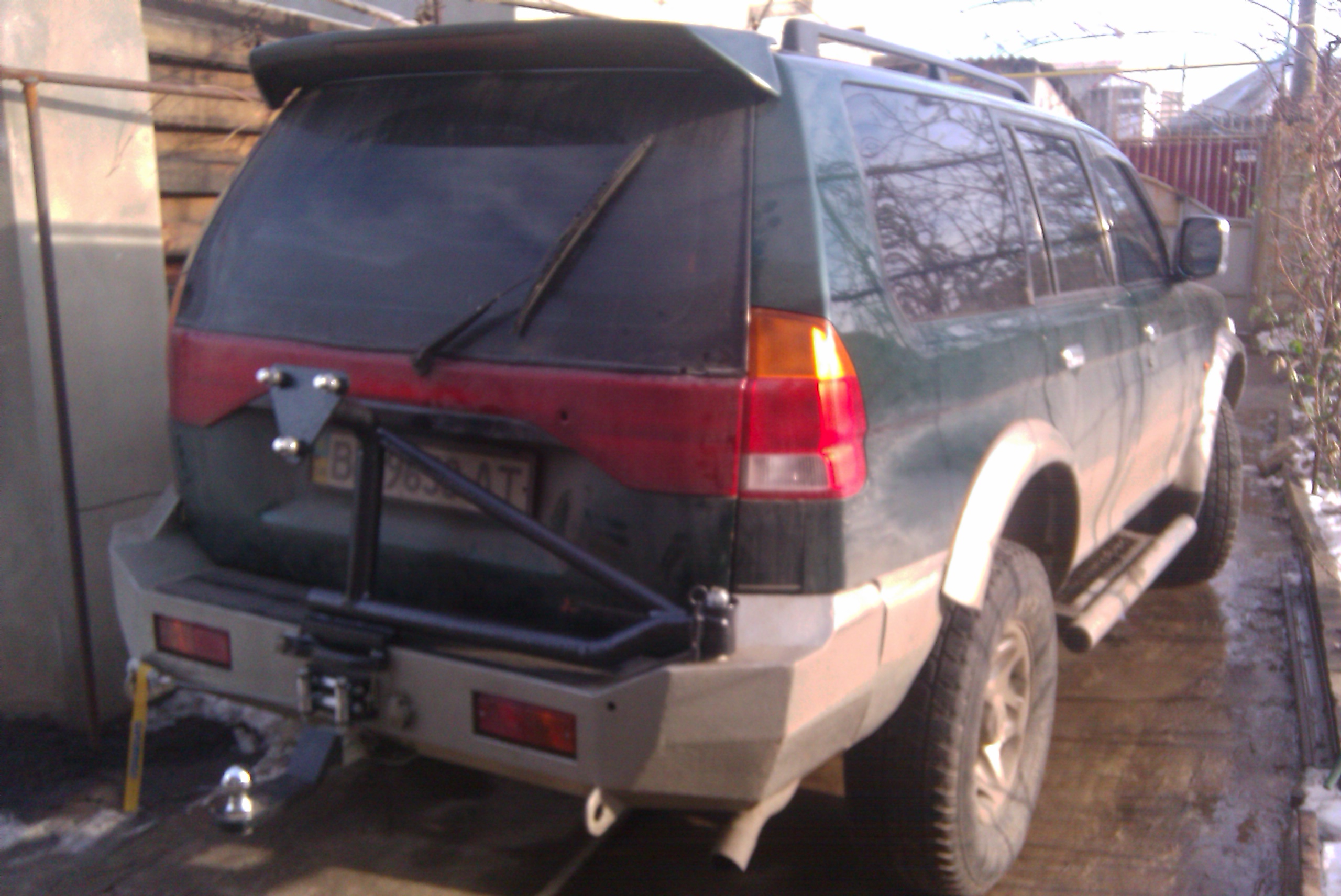

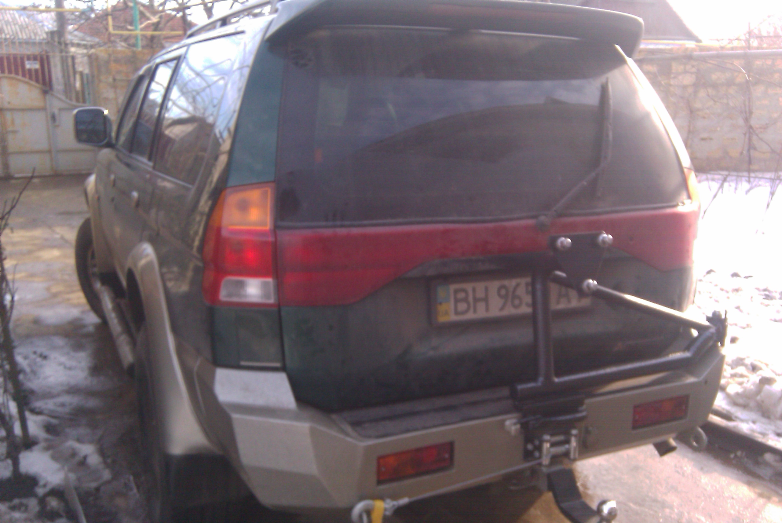

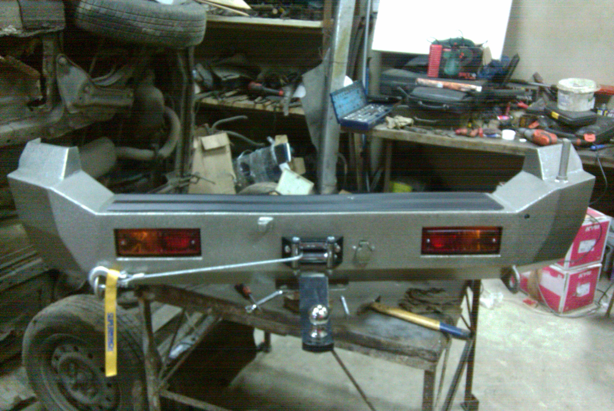

Просмотревши сей топик, задался целью и себе что-нить сотворить своими руками (благо растут откель надобно)
начал с заднего, следующий шаг - передний бампер....
Оцените то что вышло:

Скажу,что явно не нравица: шпиндель калитки....ясен пень,что он проходит сквозь бампер,но то ,что ты его обварил на выходе в верхней пл-сти-реально его ослабил.....(кстати в кеймаровском и арб исполнение 35" и выше наура на грейдере теряються,а у них балда раза в 3 толще).....Самоделкин2011 писал(а):Просмотревши сей топик, задался целью и себе что-нить сотворить своими руками (благо растут откель надобно)
зы лебедка(судя по ролликам) а.т.в.-шная?

По моему, для себя получилось не плохо, очень даже. ( опять же глядя на фотографии) а при условии ,что делал сам. Просто респект! эксплуатация покажет все прелести данного девайса! молодец!
