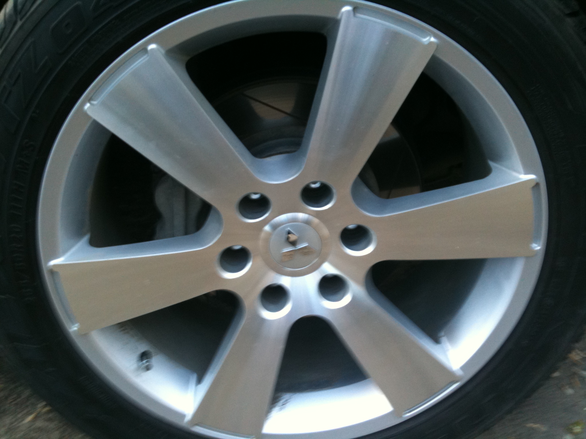

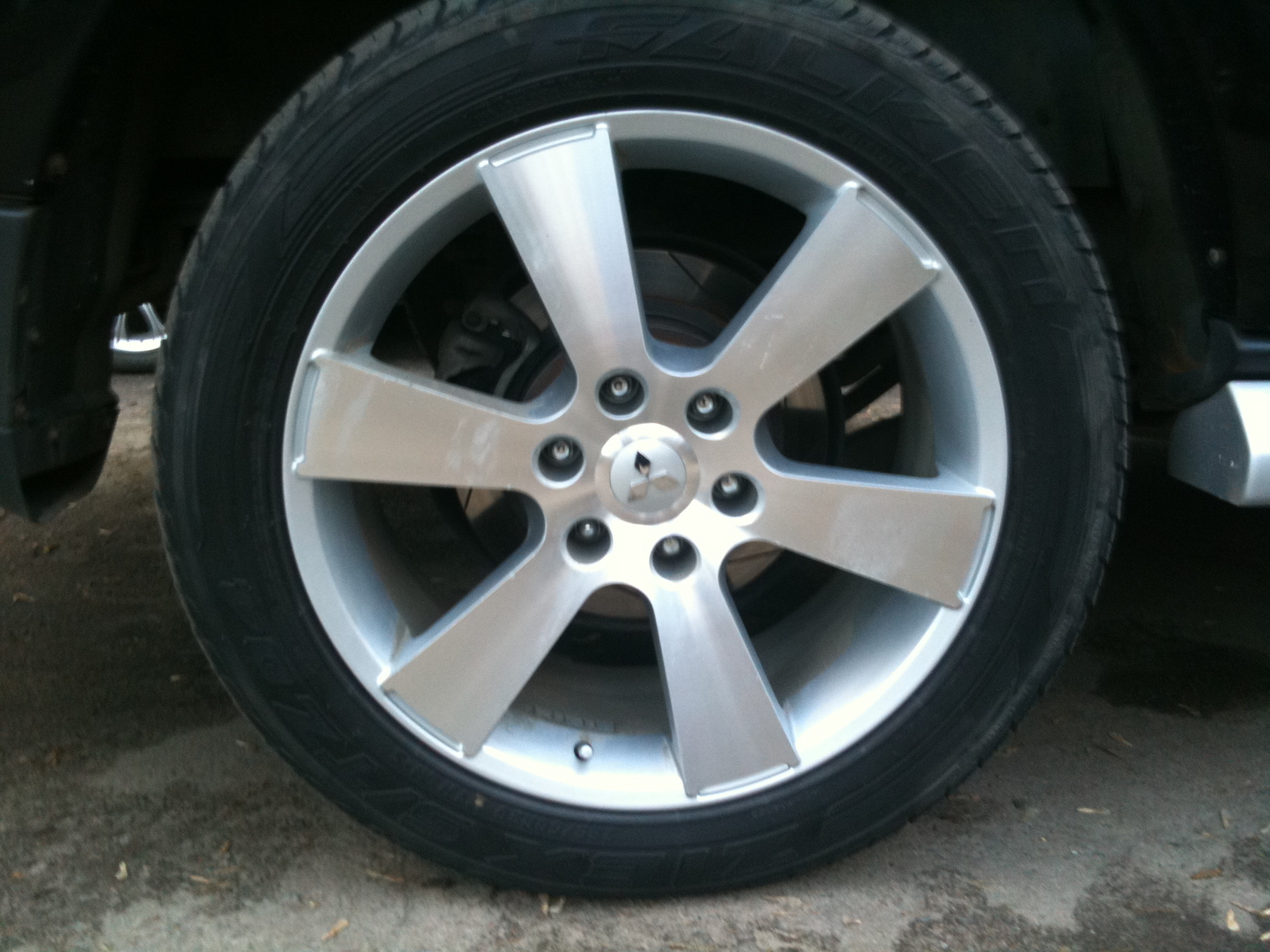

Поставил таки пару недель назад DBA slotted в сером цвете без дырок.
Поизучав сайт DBA, пришел к выводу, что для SUV slotted больше подходят, т.к. перфорированные рассчитаны в основном на короткие эффективные торможения, а направленные насечки позволяют сохранять информативность тормозов на более продолжительное время.
Перед - 12300
Зад - 11600
Дали скидку 5% на 2 комплекта, т.е. 22700 за всё.
Колодки Sumitomo. Задние брал в Экзисте, передние на Ш. Энтузиастов (перекресток с ул. Плеханова, вход с ул. Плеханова), фирму не помню. Прайс халявный, передние меньше 2 тыр.
500 км. откатал плавно, притёрлись)
Погода была как раз наиговённейшая, спецом для проверки влагостойкости дисков.
Тормозить стала аццки, пристёгиваться надо))
На светофорах начал смотреть в зеркала, дабы кто-нибудь не пристроился под запаску)
Сейчас вкатался, эмоции улеглись.
Вывод: тормозят существенно лучше. Информативность не пропадает даже после грязюки и глубоких луж.
Тормоза эффективно хватают даже в самом начале хода педали. Резкое короткое нажатие приводит к полётам вещей по салону. Не пищат, не скрипят. По опыту сервисменов, колодки придется менять чаще, насечки здорово подъедают феродо.
Но комплект колодок Sumitimo - ничто по сравнению с удовольствием от езды, а главное - от гарантированно безопасной езды.
Однозначно рекомендую к использованию.
P.S. Если кому-то понадобятся каталожные номера, wellcome в личку, посмотрю заказы.
