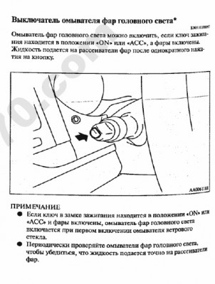

У меня 3,0 2012 года при омывании лобового 1-й раз вкл. омыватели фарЛаки писал(а):У всех арабов так. Включая 3.0 которые продавались офами.

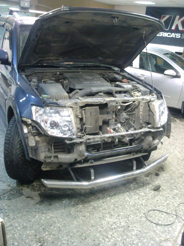

Всем привет!
Маленько не в тему, но прошу сразу не пиннать, просто больше ни где не нашел!
Итак, дело в том, что у моего Араба появилась проблемма, ну а у меня очередная головная боль
- моторчик омывателя работает, явно слышно, но брызгать не брызгает.
Когда заливаешь полный бачек омывателя, сразу же под машиной образовывется лужа, что говорит о том, что бачёк омывателя дырявый!
Опытным путем было выявлено что дыра гдето по средине!
Так вот моя головная боль заключается в том что - меня не устраивает половина бочка и неработающие фароомыватели!
Вопрос - как добраться до этого "дырявого ведра", и сснять его?

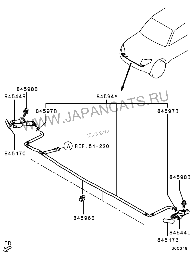

Mishania!
Бачок тут не причём, залезайте сюда:

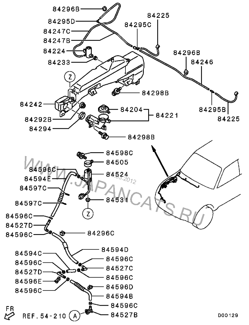

Re: Как отключить омыватель фар???
Mishania!
Для понимания вопроса "как и куда".
Да простит меня правообладатель фото за нарушение интеллектуальной собственности.
Mishania!
А/м на подъёмник и лейте водичку. Один льёт, второй смотрит, а вода сама дырочку найдёт))))
Пройдите ручками и глазками по всем патрубкам от бачка. Незамерзайку вовремя заливать надо.

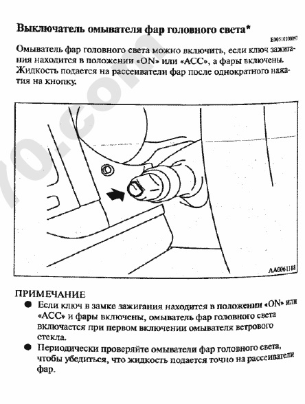

Если по горловину бочек залит, то уже должно прыскать, омыватель срабатывает после включения фар в двух случаях:Шуня писал(а):Да, фары включал. Так же пробовал одновременно брызгать на лобовое стекло обычный способом. На днях попробую победить японскую хитрость и залить полный бак, и после еще раз проверить омыватель фар. Если не получится, загляну к ОД.
1.Когда первый раз включаешь омыватель лобового стекла (если это делать кратковременно, то вода до омывателей фар не доходит, если же больше пол секунды, то фары орошает).(Кроме Арабских скакунов)
2.При нажатии на кнопку омывания фар.
Попробуй несколько раз нажать,при полном бочке, на кнопку должен он работать, ну и после этого проверь намокли ли фары.
