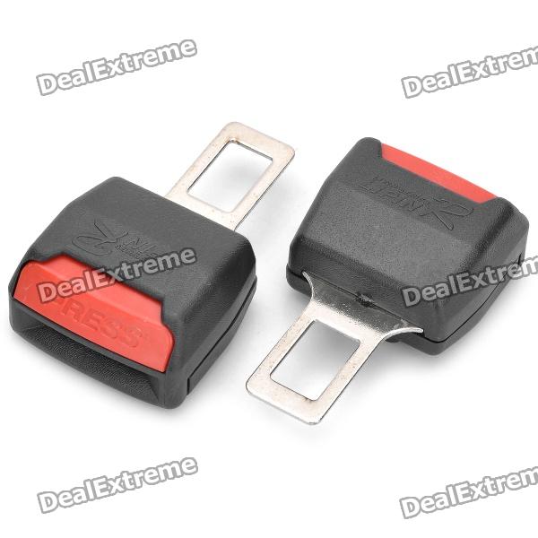

В автозапчастях есть обманки. Пластикове и металлические. Стоят копейки. Можно и на разборе купить/выпросить ту часть ремня, которая в замок вставляется. Еще варианты: отключить электроразъемы замков, или же пропустить ремень за спиной.Kantor писал(а):Подниму эту тему из забвения. Так кроме отключения разьема есть варианты отключения зуммера? Кто делал шумку с полным разбором торпедо? Зуммер под блоком управления кондеем не от сидений, а от сидений находится где-то в районе блока с предохранителями?. Если его просто залепить, чтобы не так громко пищал, реально достает...

У меня 2км. до деревни по пересеченки и всегда съезжая с шоссе, хочется скорее отстегнуться, купил для этого заглушку рублей за сорок

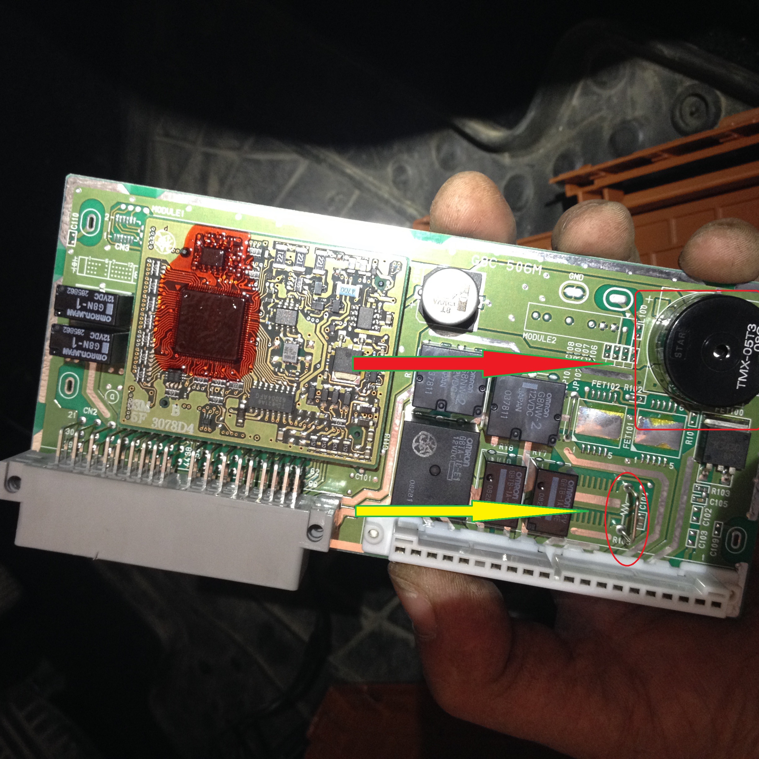

По сабжу.
Имеется задача:
1. Приглушить или отключить противный писк непристегнутого ремня безопасности посредством нахождения и заклейки зуммера, подающего этот писк.
2. Ни в коем случае не прерывать работу штатных систем безопасности путем "отключения" разъема E-16, "имплантации" в 7000B685 "инородных" предметов.
Вводные:
1. Как это делается на тоётах. Лично проделывал такое на крауне. Эти и похожие комбинации не сработали в пыже.
P.S. Большая просьба отнестись с пониманием и не советовать как, когда, с кем, где, зачем и почему нужно ездить, надо быть и стоит делать для того, чтобы сохранить себе и окружающим жизнь и здоровье. Личный опыт приветствуется и внедряется!
По сабжу.
Имеется задача:
Вводные:
- Kantor
- Сообщения: 323
- Зарегистрирован: 30 сен 2011, 04:30
- Двигатель:: 6G75
- Мой автомобиль(и):: Паджеро 4 коротыш
- Откуда: Владивосток
- Благодарил (а): 9 раз
- Поблагодарили: 5 раз
Re: Как отключить пиканье ремня безопасности?

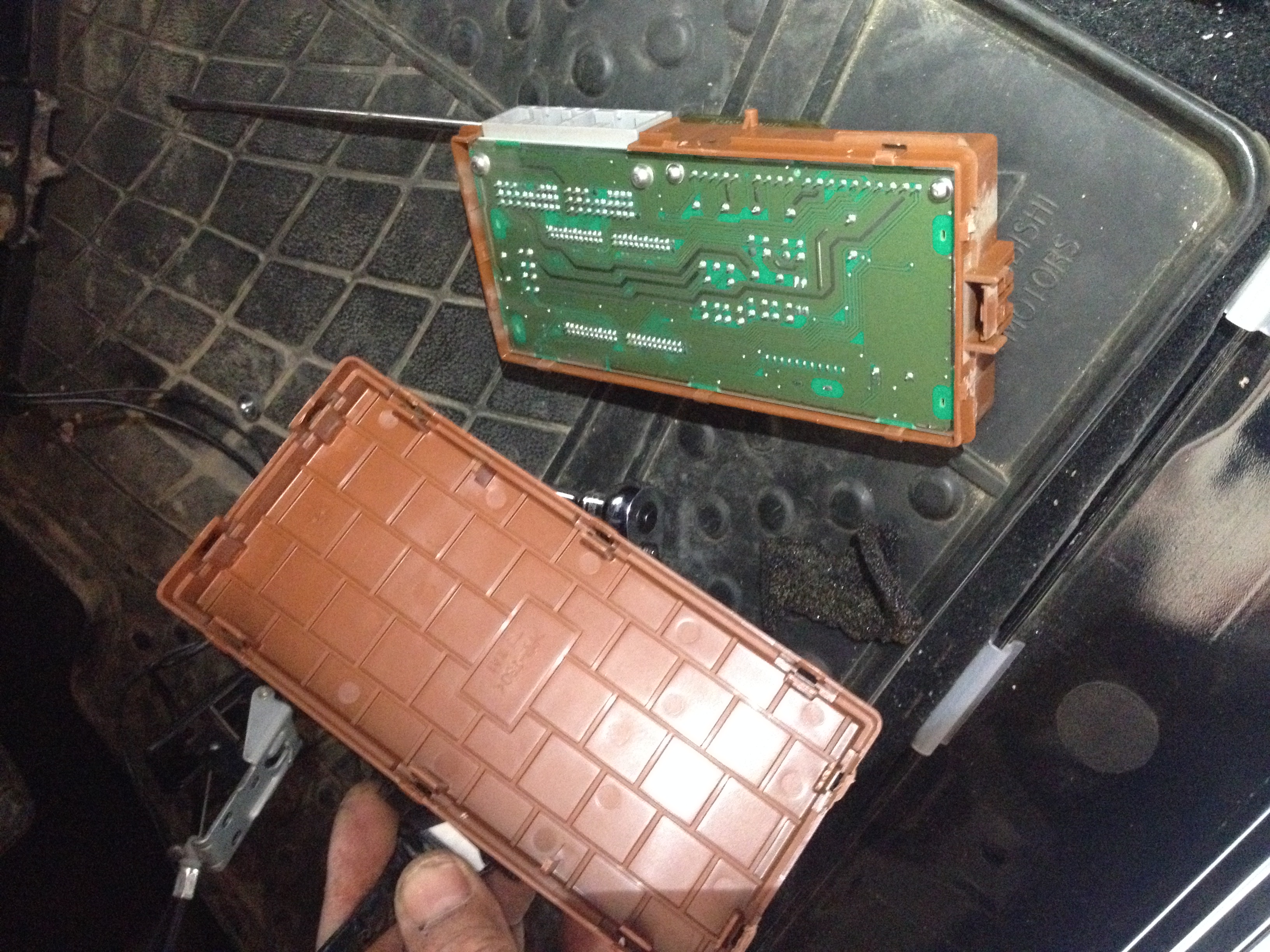

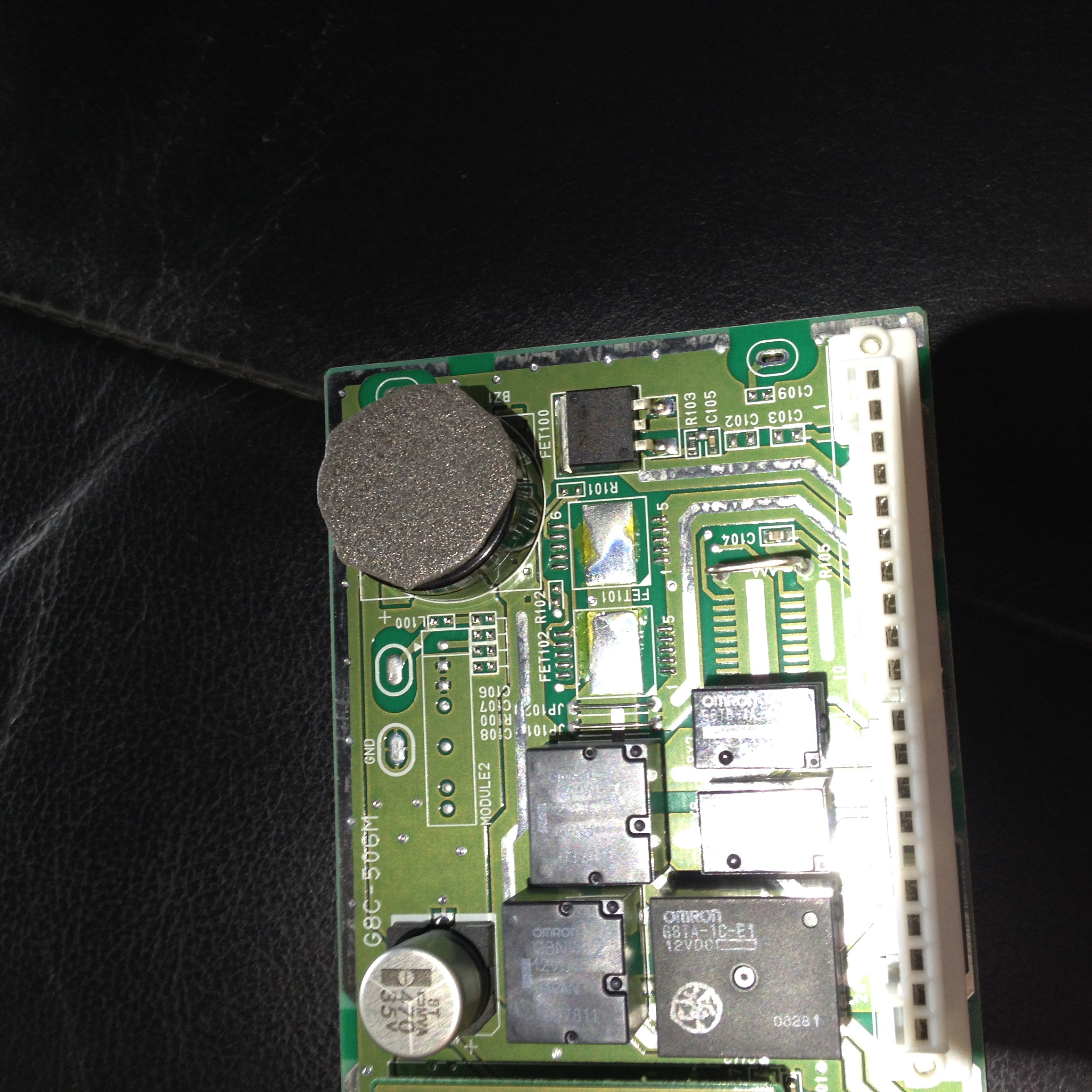

Достал блок ETAKS, он находится сзади блока с предохранителями. Предварительно отсоединил аккумулятор, штекеры с блока предохранителей и самого итакса, откручиваются вверху\внизу гайка\болтик на 10, держащие корпус блока предохранителей, и все это оказывается в руках. Ничего сложного. Машина у меня в полуразобранном состоянии, поэтому предварительно нужно будет снять нижние панели под рулем для доступа к предохранителям. Разбирается сам блок итакс на защелках, оттуда достается плата, и вот он пациент, которому нужно наступить на горло. Налепил кусочек сплена 4ки, подсоединил. Не слышно вообще. Еле-еле писк, ниже комариного. Таки не катит, надо чтоб хоть что-то слышно было) прорезал дырдочку сверху сплена, прилепил кусочек поролона. Теперь норм, слышно раза в три тише. По поводу комментариев, типа:
1. А как же задний ход!? - Когда я еду задним ходом, мне лично сигнализировать не нужно о том, что он включен.
2. А как же оставленный ключ!? - У меня нештатная сигнализация, в ней мои регулировки.
3. А как же сигнализация о включенных фарах!? - Езжу в режиме "авто". ДХО не установлено. Менты не тормозят. Когда тормозят и говорят, что не видно света, отправляю посмотреть на свет вперед, пока идет, включаю, "..вы не видели? какая печаль, господин инспектор, как же вы работаете, если ничего не видите?". Везде стоят диоды, не парит, что они, включеные, остаются. Вечером и ночью видно, что что-то горит.
Форумчанам: спасибо за дельные подсказки.
Модераторам: поиск до сих пор работает отвратительно.
Есть мысль впаять колокольцы от тоёты, которые стоят у них на открытые дверцы машины, звучат поприятнее, однако. Если нарою, отпишусь.

По даташит находится только такой динамик TMX-05H орет на 104 Дб))) Не хило так.
