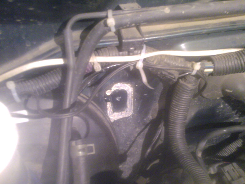

Этот кронштейн и не кронштейн вовсе, это трубка вваренная, в кузов, но находиться в плохо подлазном месте, нужно куча всего снимать, или нужен хороший сварщик, и подобрать трубку нужного диаметра, она (трубка) привареваеться рядом с вакуумным усилителем тормозов.

Пы}i{ыl{ писал(а):Этот кронштейн и не кронштейн вовсе, это трубка вваренная, в кузов, но находиться в плохо подлазном месте, нужно куча всего снимать, или нужен хороший сварщик, и подобрать трубку нужного диаметра, она (трубка) привареваеться рядом с вакуумным усилителем тормозов.
не совсем понятно ,на фото плохо видно что там за трубка ,но примерно понятно че к чему по месту разберемся думаю,когда будет тросик в руках...

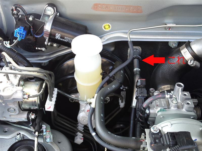

нашел вот фото трубки где тросик сцепленил в салон входит может кому пригодится!
вот еще бы фото из салона снизу, где тросик входит и крепится к педали... может кто сфотает :)
