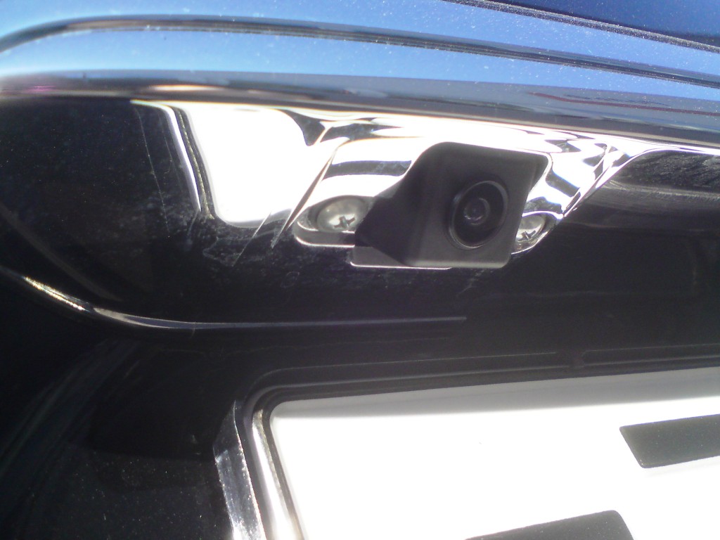

Павел_Васильевич
Сообщения: 106
Зарегистрирован: 06 июл 2009, 15:36
Re: Парковка на НМПС
Сообщение Павел_Васильевич »
Соклубники! :*DRINK*:
У нашей "новой" модификации с камерой заднего вида стоит вот такая камера. Фото с живого тестового автомобиля.
У кого машинка с камерой, не подскажите партнамбер камеры и накладки?
А то сверлить накладку номерного знака не хочется, и хочется собрать полный комплект с ММСS только своими ручками.
НМПС3 Белый 4N15 АКПП сток
Сообщение Napic »
Павел_Васильевич писал(а):Соклубники! :*DRINK*:
Круто будем искать. Мне интересно поставить родную камеру, но монитор неродной, а маленький... сзади - вот такая идея :*VICTORY*:
Хочу в своей комплектации S05 оставить родной маршрутник и проигрыватель. Я сторонник того чтобы в машине все было по возможности родное, как и задумывал создатель...
Только вот совмещается ли родная камера с чем-то еще кроме mmcs - :*DONT_KNOW*:

Так в результате какая камера подходит вместо штатного фонарика подсветки номера?
Вот эта ( CA-0581 ) подходит: http://www.autodevices-msk.ru/catalogue ... hi/150263/ ?
DLS RA 40, R6A и 426
Армеец

Vlads писал(а):Так в результате какая камера подходит вместо штатного фонарика подсветки номера?
подходит, но не совсем....придется все равно колхозить рамку, т.к. у нас немного другой угол наклона подсветки номера...или подойдет, но изображение будет вверх ногами.

Так и что получается? Родную без сам (переходняка) модуля не подключить. А не родные тока колхозить?
У меня в принципе стоят парктроники (перед в т.ч.) для жены ставил, да и самому проверится тоже нормально.
Но вот обнаружил что в говнах (лесах и особенно в сложной гористой (сильно пересеченой месности)) камера (а лучше как у прадика 4 камеры) очень полезный атрибут. Особенно когда за бортом мерзко а надо поперек колеи или чутка в бок и взад сдавать...

Vlads писал(а):Так и что получается? Родную без сам (переходняка) модуля не подключить. А не родные тока колхозить? ...
Поставил себе от форда Си-макса - 1200 руб. дешево и сердито, камера по характеристикам один в один с паджеровской...а колхозить там просто, главное руки что б росли от нужного места.

Армеец писал(а):Поставил себе от форда Си-макса - 1200 руб. дешево и сердито, камера по характеристикам один в один с паджеровской...а колхозить там просто, главное руки что б росли от нужного места.
Можно ссылочку на данный девайс (хочется взлянуть в лицо так сказать), ну и как впечатления? Как видимость в сумерки и ночью?

Фреди писал(а):
Армеец писал(а): Можно ссылочку на данный девайс (хочется взлянуть в лицо так сказать), ну и как впечатления? Как видимость в сумерки и ночью?
С виду как от Паджеро, видимость в сумерки хорошая, плохо в солнечную погоду, но думаю так все камеры кажут.
