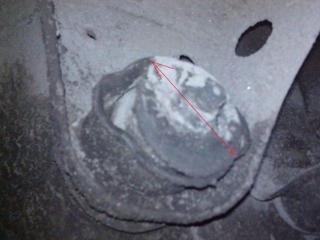

Скажите, а сами проставки какие параметры имеют (высота, диаметр, диаметр отверстия под болт ну и т.д
), а то решил сам выточить а размеры не знаю

Делай высоту на запланированный лифт, диаметр 70мм, ну а под кокой болт- дело религии

Диаметр 70 - минимум ? Сейчас заерил штангелем - штатные 52 мм. Так то предлагают 63 мм. Спасибо

Рекомендация использовать болты прочностью минимум 10,9 (указана на шляпке). По диаметру не помню. Родной 10. В подушке втулка. Если есть возможность- делайте 12.

Болты 12е гбц Зил, проставки- капралон 40/70

Знаю про 70, а как на счет 63 ? мало или гуд все таки ?

63 тож будет норм. Так то да, Саша прав- Смотри где болт "должен быть"...ну а дальше разбирать, все что мешает шляпку болта увидеть.
Гайки снизу) болты вверх вытаскиваются.
Секрет во всем мероприятии один))) кажется невозможным вставить сверху болт в 140мм на передних подушках... Это не так. Домкратишь кузов еще выше и заводишь болт в кронштейн и проставку подиагоналке...

63, ок )) вчера разобрал весь пластик под 8 болтов, 2 с низу под арками. Значит в сумме 10 - норм. Невозможно будет вставить М12 - там же 10 стоит, товарищ тут грит, что новые подушки бы не плохо, чтоб рассверливанием не заниматься. Ну чтож - я готов в принципе, но какие вот, не понятно ?

Возник вопрос следующего плана - с рассверливаением штатный втулок под М12. Сверлим и усе ? Я теоретически пока - там не разобрал еще, но с хотелками уложиться в день (в послезавтрешний
) : не надо ли там втулок мудрить каких ? Если надо - от чего подходят ?
пс т.е. вопрос в диметре внешнем и внутреннем штатных, если рассверлю - остаточный запас будет вообще у штата ? вторую часть втулки так просто не увидеть (не разбирая). Ребята на П2 буквально вчера мудрили там чего то ... но вот у старого спорта там вроде как с выемками они и содятся прям в свои места.

Существует мнение, что втулки *после рассверливания превращаются в фольгу и придет пи..а вашей конструкции*
Но я лично знаю три, пардон, четыре, афты, которые опровергают это мнение
Ну еще пару десятков по Инэту....
Все будет норм
просто сверлим, чтоб 12й болт прошел "наскрозь")
