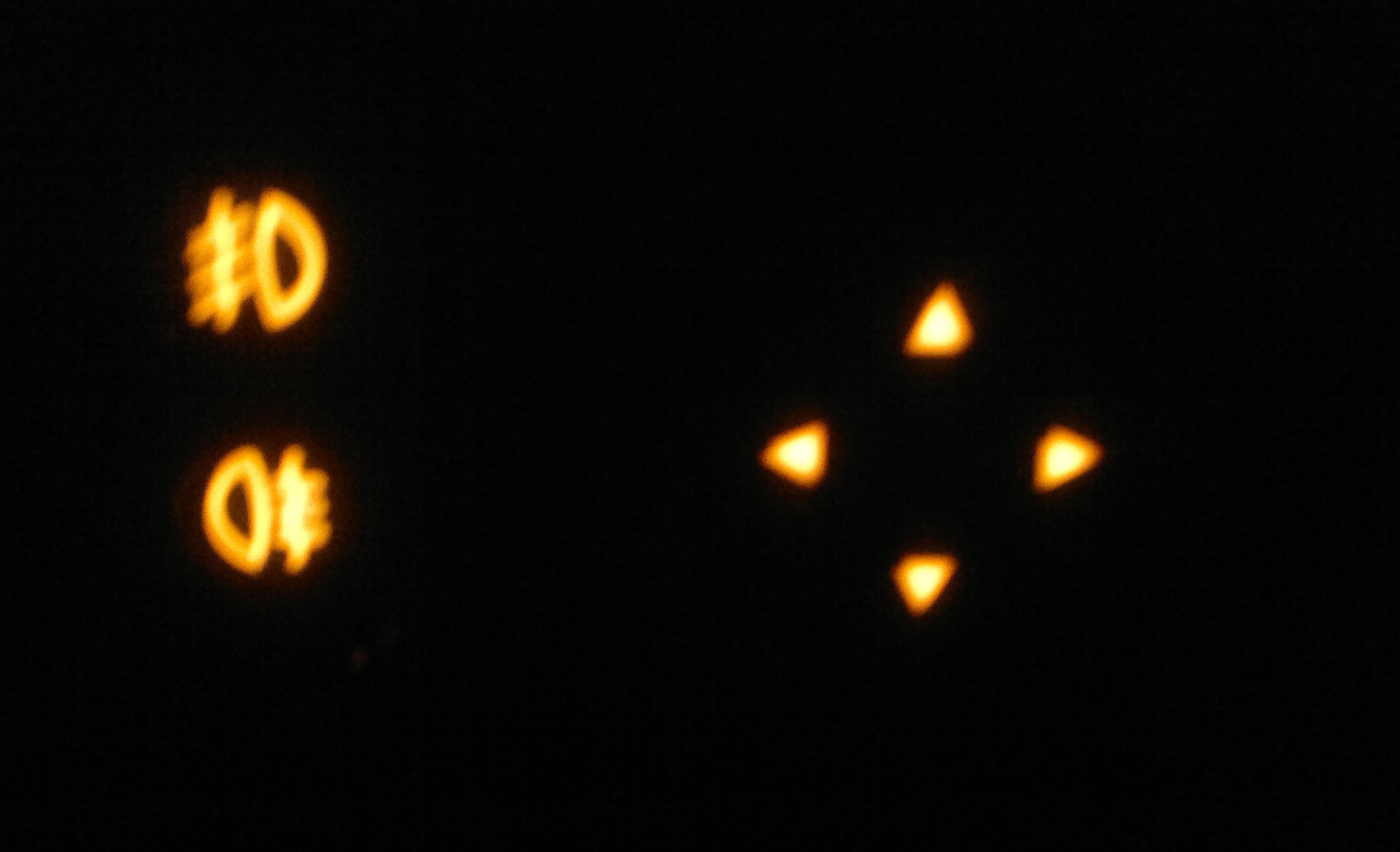

Фотка с телефонаю не оч качественно :) но в темноте, кнопка регулировки зеркал выглядит вот так

Очень помогает подсветка в темное время суток :) На ощупь искать кнопку регулировки зеркал не надо :*HI*:

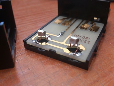

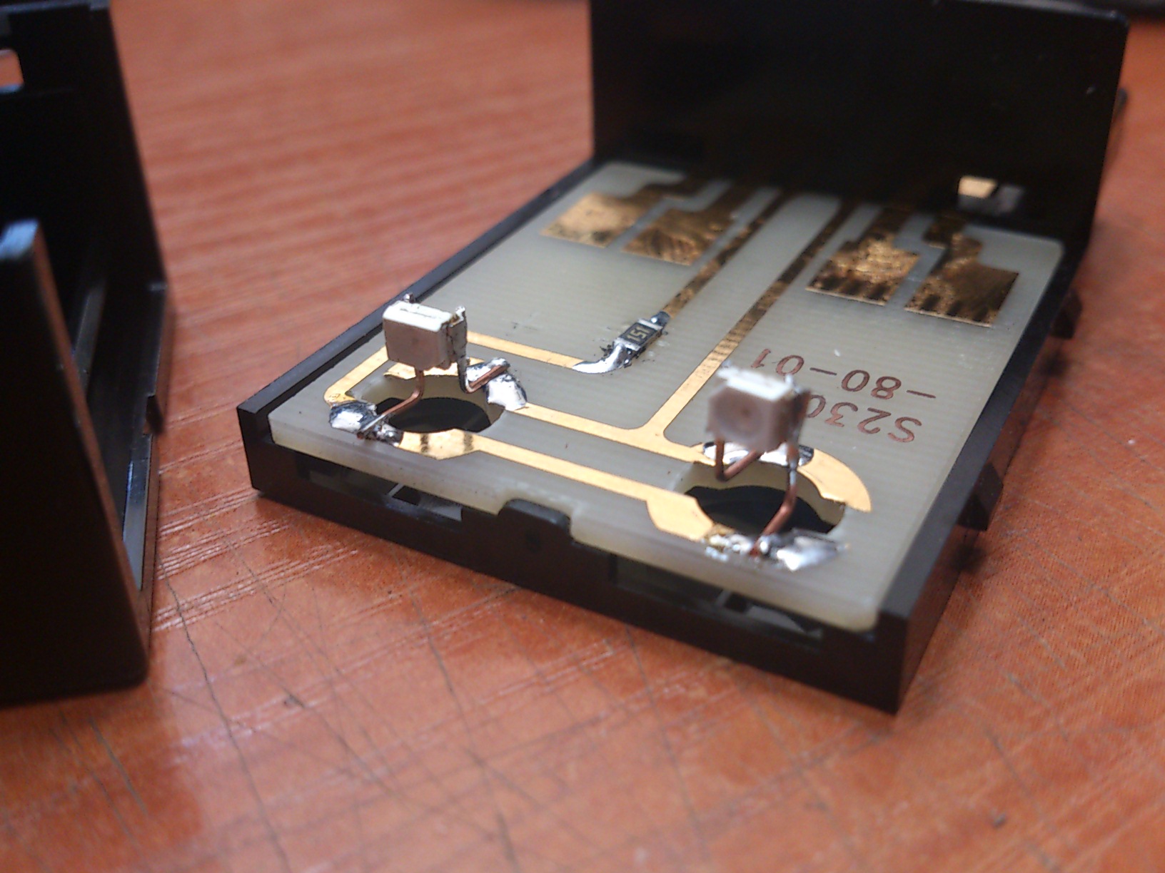

А вот так я реализовал подсветку противотуманной кнопки. Разрезал дорожку, впаял сопротивление от светодиодной полосы и пару светодиодов (от туда же) на ножках

Так же надо и на кнопке зеркал поступить.
На обратную сторону платы приспособить диодик с резистором :)

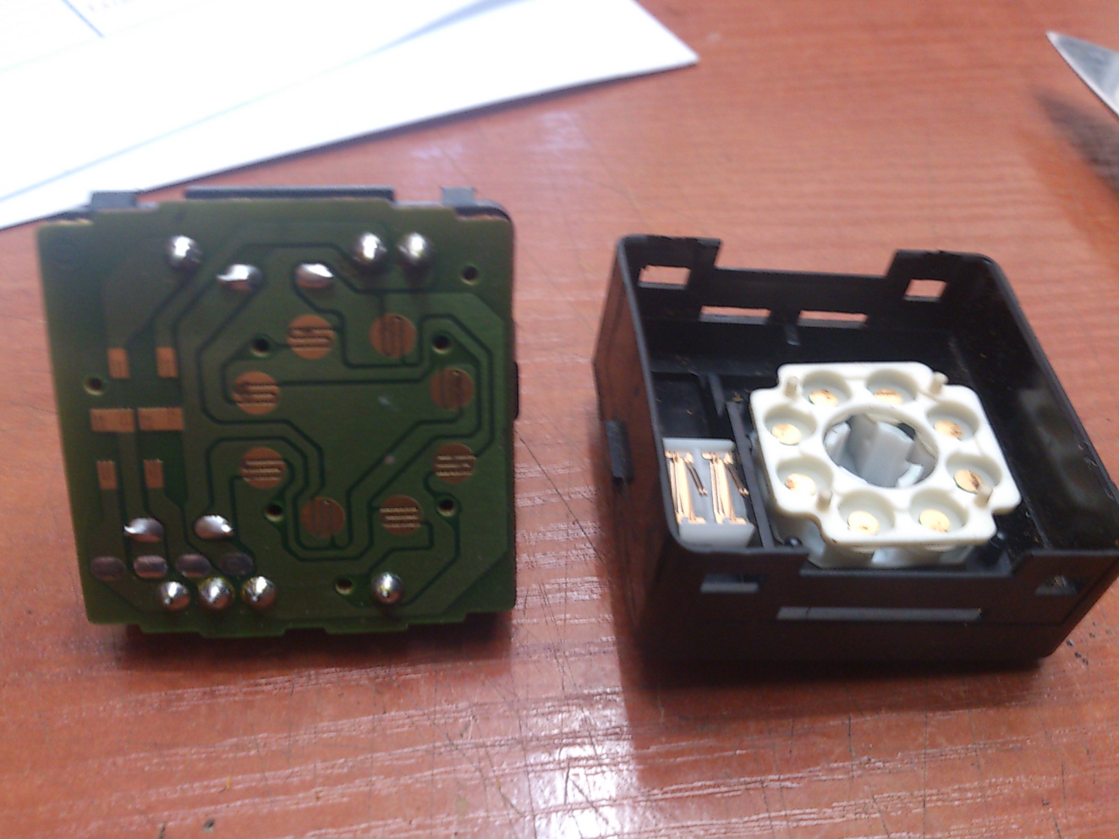

Чую, что и ножек на разъёме не хватает. Учень много свободных отверстий. Вот бы кто сфотал свой разъём и кишки кнопки :*SCRATCH*:

Сделал фотосет кнопки)) Дорожки подсветки с др стороны только. Что бы показать надо выпаивать платку))) Или разбомбить кнопку ::-D: контакты залиты в корпус намертво.

Понятно теперь. Надо кнопку искать со складыванием зеркал
