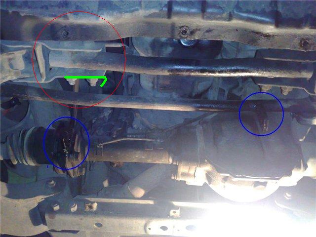

silverus писал(а):Крепил к поперечине рамы (не к мосту), там два штатных болта нужной длины, просто
согнул полосу 10мм и просверлил 3 отверстия. Стал четко параллельно тяге, пыльник ни
за что не цыпляет.
к этим болтам? - обведено красным кругом
и полосу примерно такой конфигурации? - как зеленым....или в другую сторону повернуто? а то места для хода демфера мне кажется не остается
у меня тоже к ним прикручено :) все работает :)
Повернут в другую сторону.

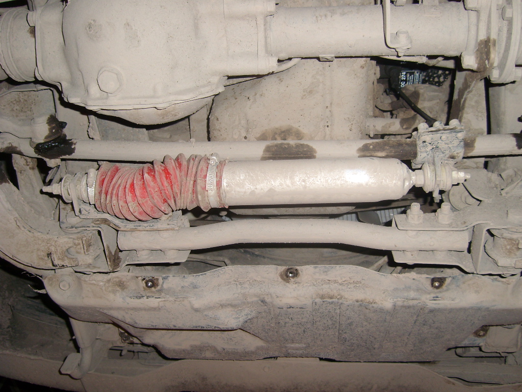

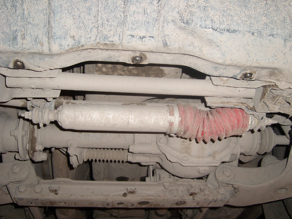

Фото
