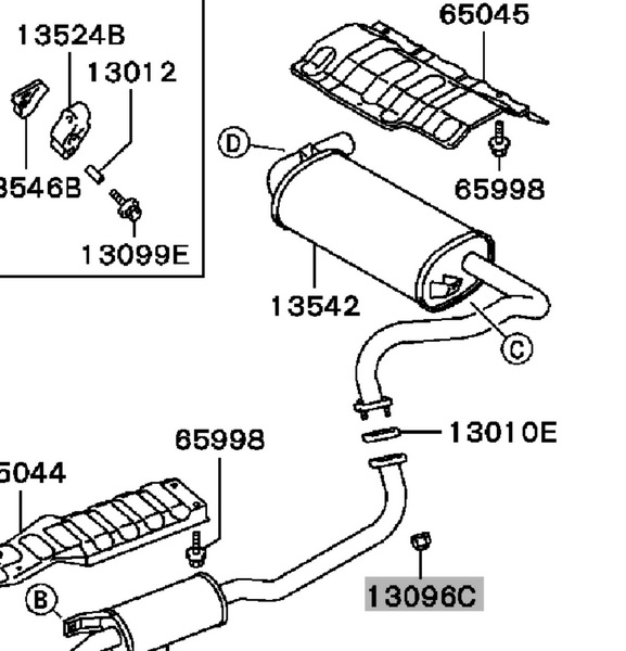

Похоже у меня гайка без пружины.
Как спилить гайку не повредив шкильки

yura3d это утерянное в веках искусство.
Если у тебя как на схеме то это как на жунике. Отпиливаешь шпильки, к остаткам шпильки гайку и выкручиваешь, не выкручивается отпиливаешь под корень и высверливаешь. Я просто сделал отверстие побольше и соединил на болты М8.

m0nster писал(а):... Я просто сделал отверстие побольше и соединил на болты М8.
Судя по фоте у него так и сделано уже, кто-то раньше позаботился.
yura3d пили :) , это не последняя шпилька или болт который спиливать придется, если дальше будеш машину держать.

Шпильку с обеих сторон пилить и сверлить под болт, правильно?

yura3d писал(а):Шпильку с обеих сторон пилить и сверлить под болт, правильно?
Да какая "опа, мелочи, линки с переди или болты продильных тяг спиливать, муторнее.
Пили с которой стороны подлезешь, судя по схеме-рисунку с низу надо отпиливать..
Даже если там резьба, высверлишь все потом и болт поставишь сквозной как m0nster написал. Там и на 6мм болт пойдет не обязательно шырше рассверливать.

idled по фото ничего не понятно, но смахивает на жопорукий ремонт.
