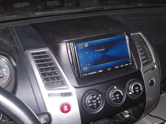

Re: Замена штатной магнитоллы
Ну вроде вот так
Кароче вся переделка гораздо проще чем я думал Дальнейшая переделка как впихнуть бортовой комп в отделение для бывшей магнитоллы
dimarik1sid,выглядит честно не Айс,почему получился такой зазор с левой стороны.
Это не зазор это отблеск от фотика и к тому у магнитоллы съёмная панель
