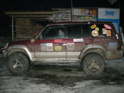

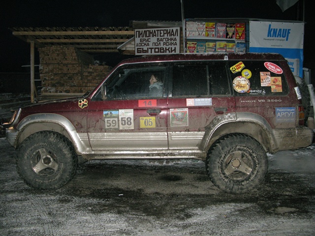

Re: Воткнуть 33".
П2 без бодика.
35*12,5 гудричи.
Диски вроде -29 или -19.
Сдесь я с ходовкой не много позанимался и много-много обрезал арки
35*12,5 гудричи.

а вы не могли бы померить какое расстояние от колеса в верхней части до расширителя ?LYUBER писал(а):П2 без бодика.

Если ставить расширители Флекс Лайн, то они прекрасно крепятся саморезами к штатным расширителям арок. Шурупы крепления флекс лайн стоят друг от друга на расстоянии около 7 см и через жестяные пластинки.

Померить не смогу. Машина не моя.Vad писал(а):а вы не могли бы померить какое расстояние от колеса в верхней части до расширителя ?LYUBER писал(а):П2 без бодика.
35*12,5 гудричи.
Это я её лифтовал и обрезал
У Хозяина авто ник 735
Я его обрезаю уже 2 раза. Сначалав под 33 катки и диски -25.
Потом под 35 катки и диски или -19 или -29.
Недавно он поставил 35 катки на диски -44.
Теперь они внутри арок при повороте у него цепляют.На днях он ко мне опять приедет , будем ещё обрезать. Там уже обрезать некуда
При этом у него ещё и подкрылки стоят.
