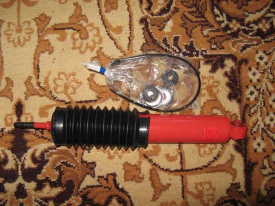

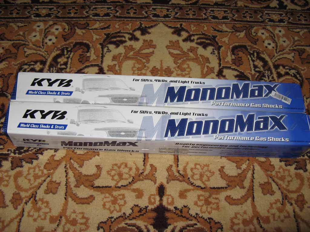

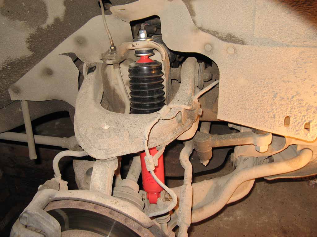

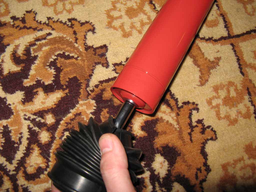

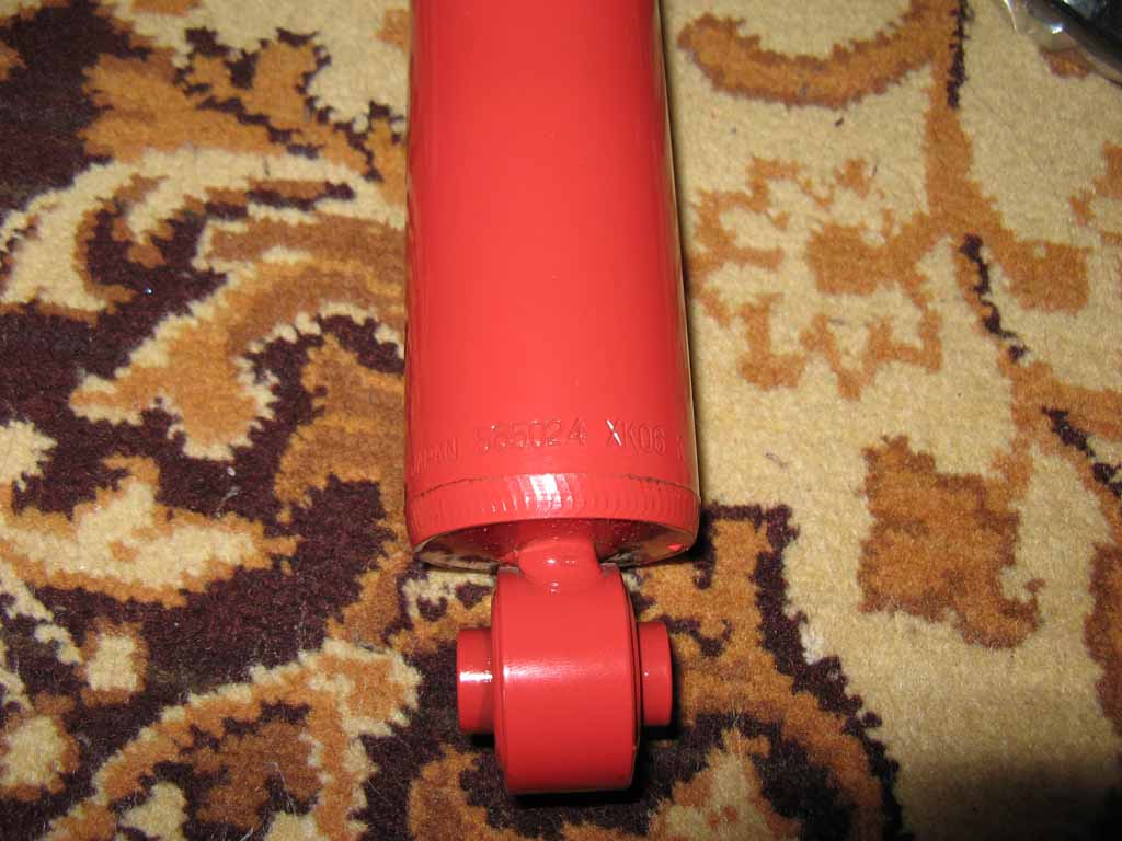

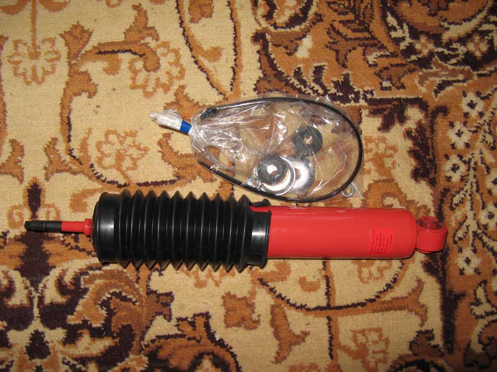

Выкладываю фотки передних мономаксов, может кому-то пригодится.

Kesov. А не такие ли у тебя стоят
- Вложения
- im_1155698400-26984.jpg (14.13 КБ) 15927 просмотров

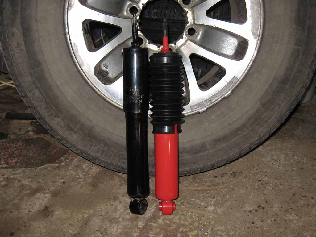

Поставил вчера Monroe Adventure на зад. До этого стояли Токико. На последних я отездил 2 года и до меня не знаю сколько, вроде живые были. По ощущениям Монро мне больше понравились, машина мягче и в тоже время четче реагирует. Сами аморты чуть потолще Токико это с учетом что они однотрубные. В общем надо теперь на бездор и на груженой машине попробовать
