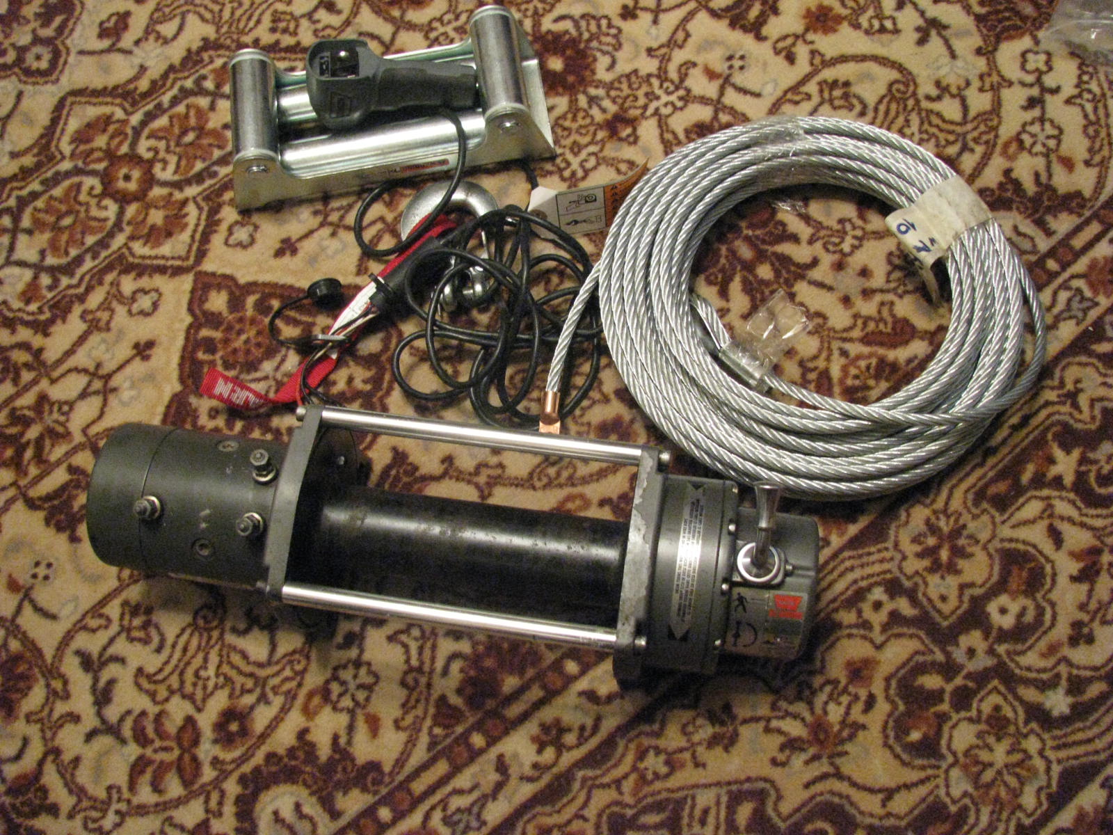

Вот например: купил седня себе лебёдку. 15 000р всё удовольствие. правда нужно ещё блок соленоидов купить. Трос новый, ролики новые, пульт с розеткой от блока соленоидов. лебёдка б/у но в хорошем состоянии. Всё Варн. Даже мотор и тот ещё бошевский, а не комап. так что если поискать варианты найдутся. главное не торопиться
